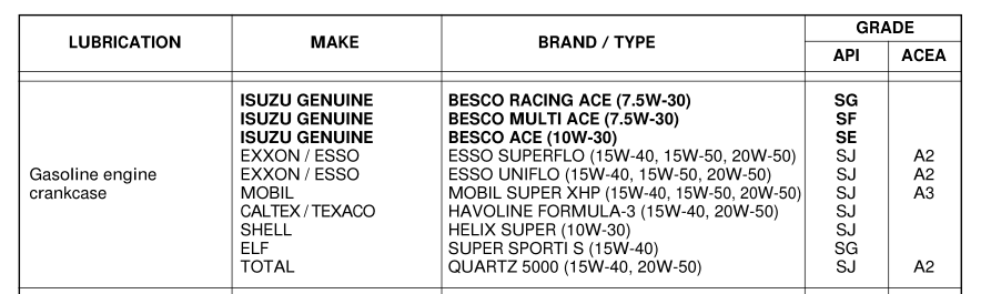

Mam specyfikację z ilościami i parametrami płynów do troopera 6ve1 i szukam oleju do silnika , ale nie mogę znależć jakie aprobaty ma spełniać olej silnikowy w tej v-ce.
Nigdy nie lubiałem przepłacać za znaczek, tym bardziej ,że te najmodniejsze są najczęściej podrabiane, wiec szukam poprostu oleju który spełnia aprobaty .
Do tej pory ,ze względu na spożycie ponad 10litrów na 1tyś km lałem poprostu wszystko co było tłuste bez zbędnego roztrząsania czy to smalec czy olej :D .
Ktoś coś kojarzy?

Z tanich, a dobrych marek spróbuj Ravenol.
Takie normy:

no dzięki Quentil, Ten Ravenol to jednak jest dość drogi z tego co widzę w sieci , ale TOTAL QUARTZ 9000 ENERGY 5W40 można już kupić za 110zł za 5litrów , to tak na szybko co sprawdziłem .
