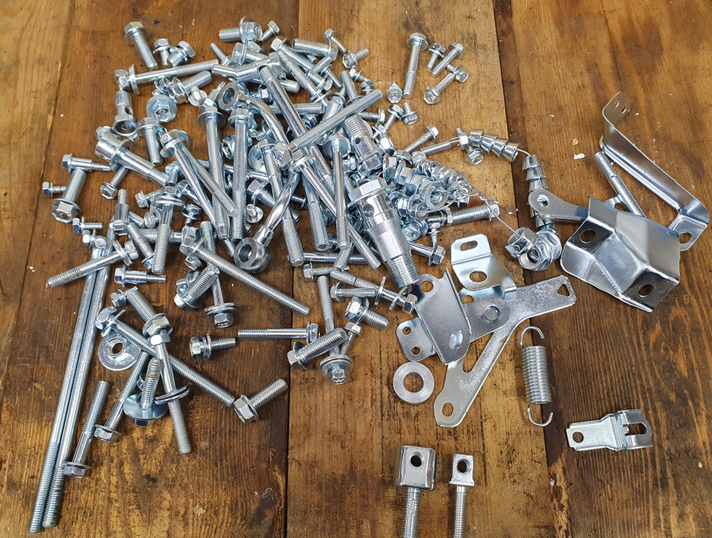

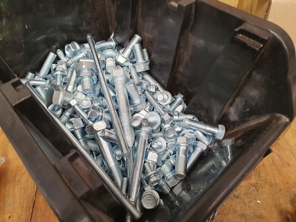

Z pierdolek, przywiozlem rzeczy z ocynku. Sa piekne.... teraz bym chcial wszystko cynkowac.
No wiec tanio to mozna sobie kupic hulajnoge (tak do hulania noga, nie elektryczna :D).
