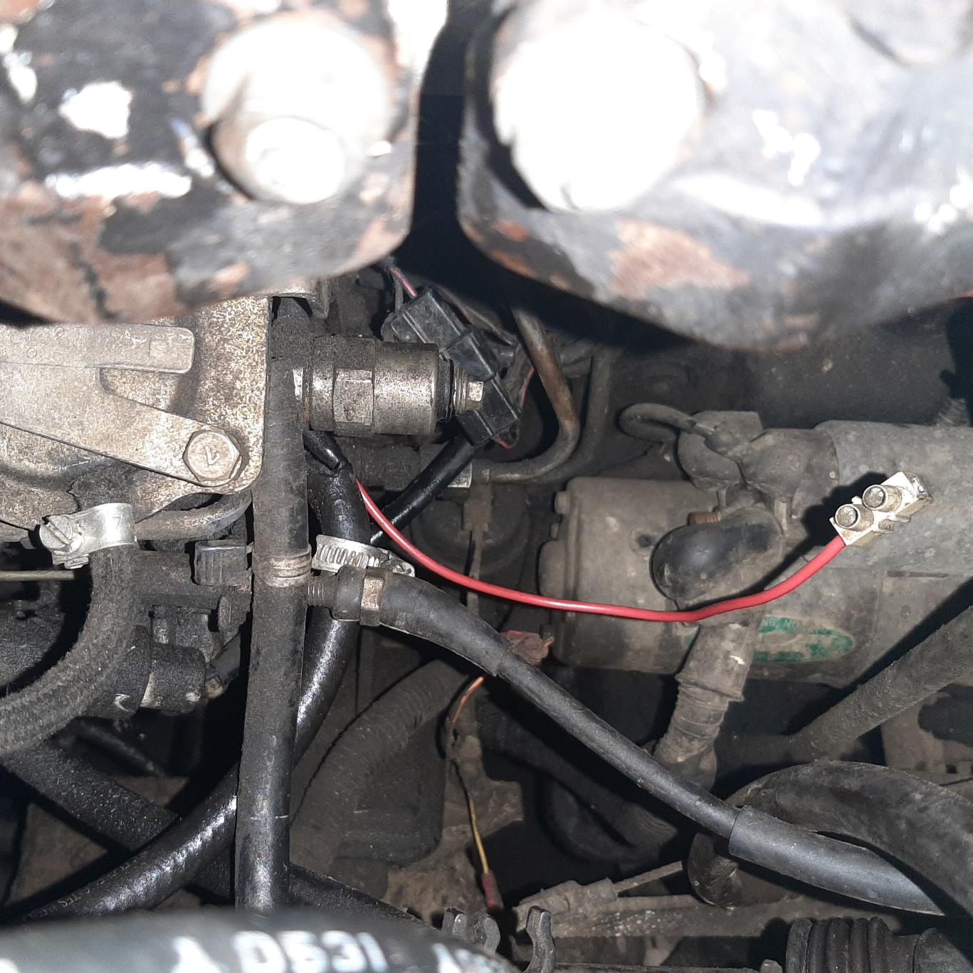

Sprawa wygląda tak że jak dam na krótko węże od filtra do bańki to widać że nie ciągnie paliwa do filtra, ciągnie tak jakby chciał zaciągnąć ale nie może. Jak psikne plaka to chodzi a bez nawet nie ma opcji żeby sie odezwał. Od pompy też idzie taki pojedynczy czerwony kabel od strony kabiny ale nie jest nigdzie podłączony. Samochodem jechałem i po prostu zgasł i od tamtej pory zero odezwu a paliwo w baku było. Jakies sugestie czemu nie ciągnie paliwa?

Pojedynczy kabelek przy pompie jest od elektrozaworu. Ten czerwony na zdjęciu jest nieoryginalny, ale skoro jest odpięty to spróbuj go spiąć i zobacz co się stanie
Re: Nie odpala
Postprzez UrsusC330 » 26 sty 2022, 23:11
To gdzie go podłaczyć jak tam nawet za bardzo nie ma śladu gdzie on mógłby być wcześniej. Dać go pod akumulator? Też mi sie wydaje że tam jest jakiś zawór co jak nie dostanie pradu to możesz caly dzień go palić... Reszta kabli to jest po kilka w kupie, tylko ten pojedyńczy.

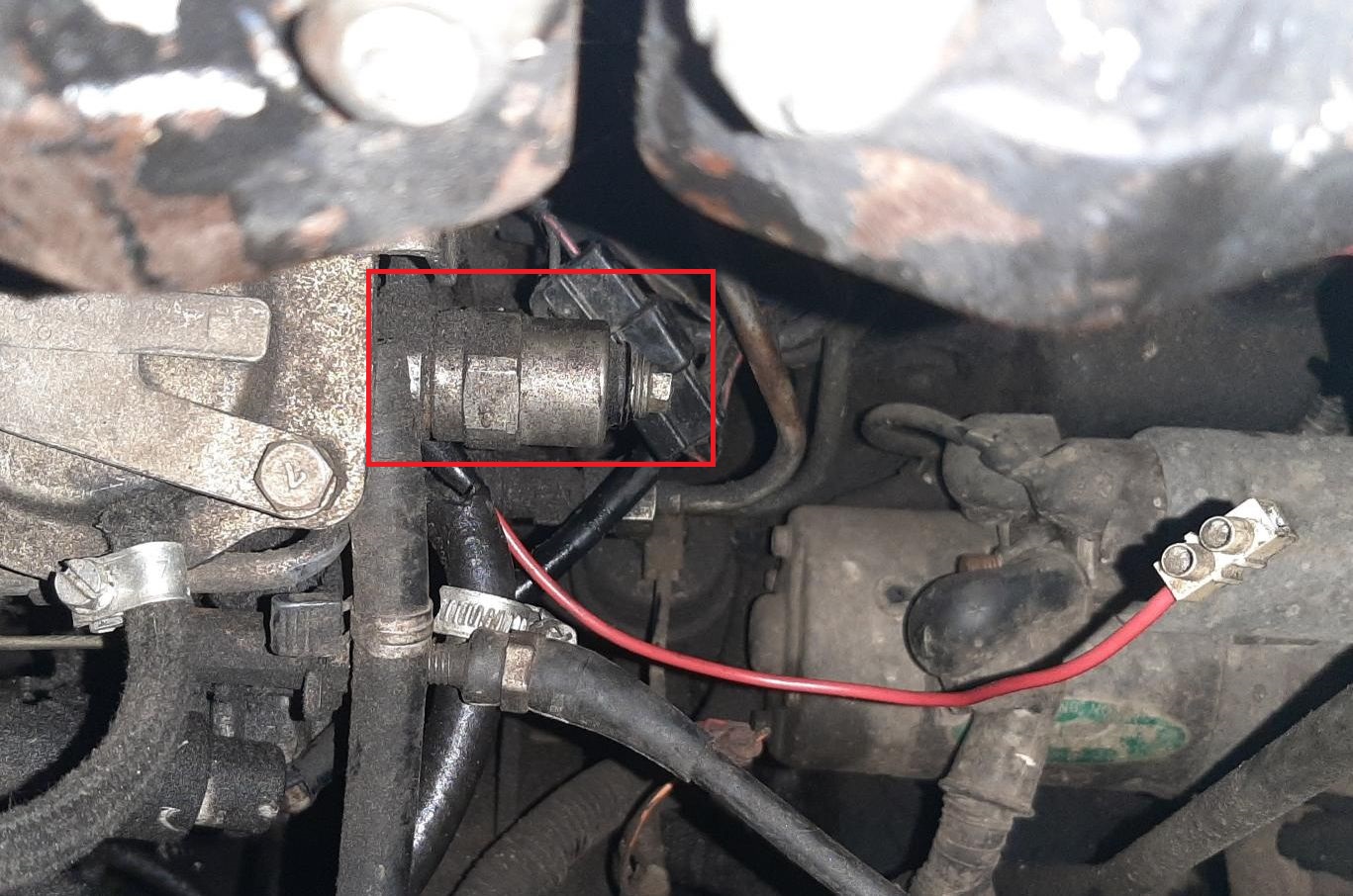

To na zdjeciu w czerwonej ramce to elektrozawór paliwa. Normalnie tam ma byc oczko pod ta nakrętką i na wierzchu kapturek, ma wychodzic krotki kawalek kabelka z konnektorkiem na koncu.U Ciebie tego wszystkiego nie widac, ciezko zeby to sie samo ot tak odczepilo, mozesz testowo sprobowc podac tam +12V na krótko, jak zapali to znaczy, ze to. Ale jest tez szansa ze to jest niepoldaczone bo ktos tam namieszał jakies kombinacje (co zreszta widac). Ale ciezko mi sobie wyobrazic jak daloby sie jezdzic bez tego zaworka... Jakby wyjac trzpien to bylby stale otwarty, ale nie dalo by sie auta zgasic... Dziwne. Tak czy siak - podepnij na krotko i sprawdz. Na stałe musisz zrobic to porzadnie - napiecie ma sie pojawiac po przekreceniu stacyjki, a po wyjeciu kluczyka rozlaczac.

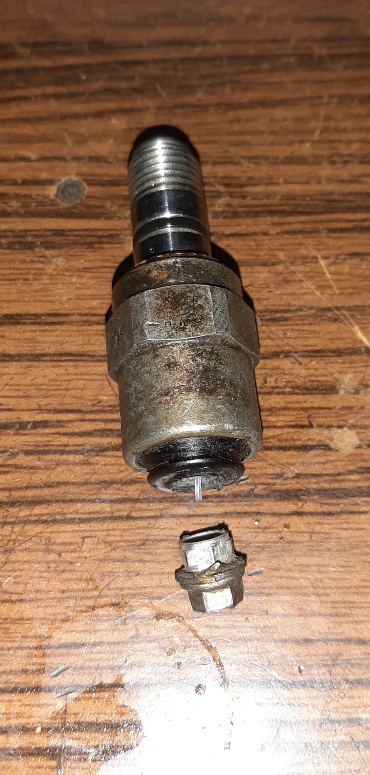

Jak dałem prąd na krótko z akumulatora kabelkiem na ten czujnik to nic się nie odzywał. Chciałem odkręcić tą śrubke na końcu czujnika ale wykręciła sie cała głowka z plastiku ale skoro nie pikał to raczej i tak był uszkodzony więc trzeba drugi. Jest na nim pozostałosć po urwanym oczku ale na pewno nie urwało sie teraz bo nigdzie nie ma tam kabla z urwaną końcówką poza tym czerwonym na zdjęciu ktore wcześniej dodałem. Wiadomo czujnik może paść prędzej czy później ale pytanie jest jedno zasadnicze, czy on mógł chodzić wcześniej z tym ominiętym/zepsutym zaworem? Nie widać żeby był podpięty pod niego żaden kabel...

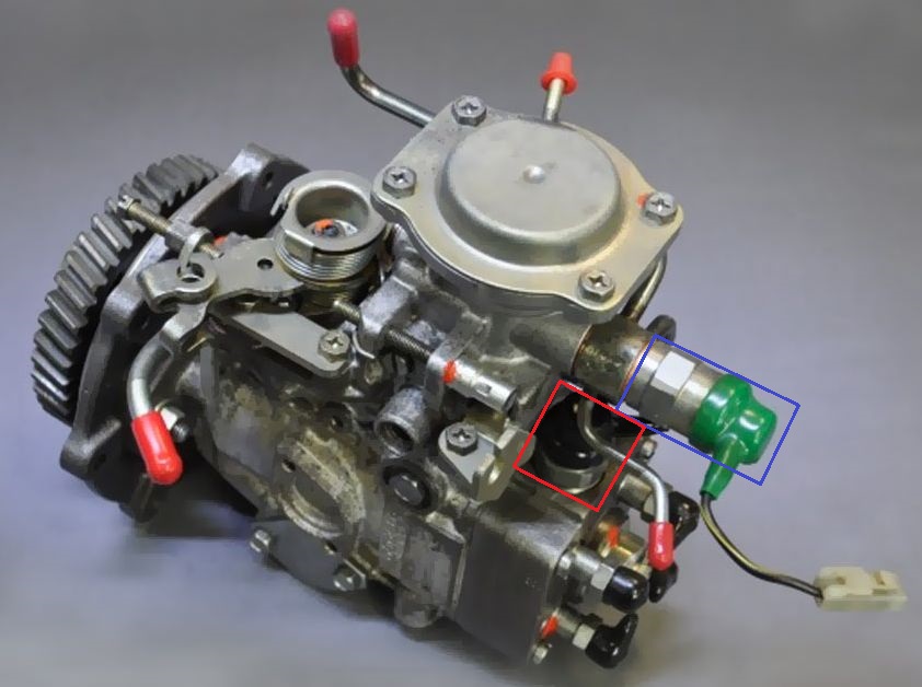

Doooobra, chyba to mam. Zesmy wszyscy zapomnieli, ze to jest pompa od 2.8. W 3.1 jest tylko jeden elektrozaworek i od razu uznalismy ze to ten co widac. A w 2.8 są DWA. Coś mi nie pasowala srednica gwintu na zdjeciu wyjetego i zaczalem szukac. Ten elektrozaworek co wykreciles jest od czego innego, ale nie mam pewnosci od czego?
Natomiast elektrozawor odciecia paliwa jest w tej samej pozycji co w 3.1 czyli nizej, nad rozdzielaczem wkręcony pionowo w dół , zaznaczony na czerwono:
Powinien wygladac tak:
https://allegro.pl/oferta/bosch-f002d13 ... 0545461995
Czerwony kabelek, jesli wnioskowac po tej wiszacej kostce na srubki to jest od żyrandola. A powaznie - prawdopodobnie wlasnie idzie do tego drugiego elektrozaworka ponizej (tego od odciecia paliwa).

Kolego bardzo dziękuje Ci za tak dobre info, bardzo fajnie to opisałeś. Więc skoro przy tym górnym zaworze nie ma żadneg podłączenia to musi tak zostać. Więc co teraz z tym dolnym pionowym zaworem? Mam rozumieć że się odłączył? Może ten zawór jest akurat dobry tylko trzeba sprawdzic czy tyka. Gdzie podłączyć ten czerwony kabel z mojego pierwszego zdjęcia?
UrsusC330
Posty: 24
Dołączył(a): 25 sty 2022, 21:10
Re: Nie odpala
Postprzez Jake » 27 sty 2022, 16:16
Generalnie wszystko to co radzilismy Ci wyzej jest nadal aktualne, tylko wychodzi ze pomylilismy elektrozawory. Dolny zawór musi dostać +12V po stacyjce zeby sie otworzyc i puscic paliwo na pompe. Po cofnieciu kluczyka napiecie musi zniknac zeby zgasic auto. Na pewno nie fruwa tam w okolicy urwany kabelek ktory byl podpiety do tej bialej kostki na srubki?
