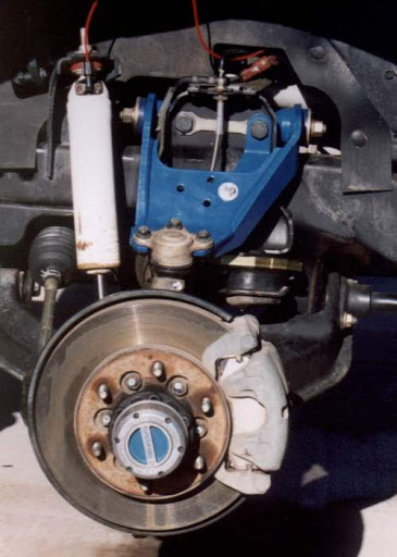

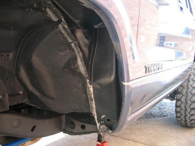

To zależy czego dotyczy to pytanie. Pamietajcie że bodylift nie ma absolutnie żadnego wpływu na właściwości terenowe auta. Kąty zejścia/wejscia, kąt rampowy i prześwit pozostają identyczne. To przeciez sluzy tylko temu by zmieścić dużą opone w nadkolu.
Jesli wiec pytanie brzmi: Jak chciałbym zmieścić 34-35" w Trooperze:
Na ten moment nie mam takiej realnej potrzeby, ani argumentu, dla którego byłoby to niezbędne, bo 33", które wchodzą bezboleśnie prakycznie bez żadnych modyfikacji mi wystarczają. Te 315/75 to był przelotny głupi pomysl, który mam nadzieje mi szybko przejdzie, ale gdybym się uparł to najprawdopodobniej poszedłym w strone wycięcia narożników nadkoli i częściowego pozaginania blach w strone "od koła". O tak jak tutaj:
Lub nawet troche bardziej. Gdyby nadal brakowało miejsca, a opona tarłaby przy skręcie zewnętrzną krawędzią ściąłbym na skos cały narożnik, usuwając mniej więcej trójkąt równoboczny od miejsca gdzie kończy się wewnetrzne nadkole (to zamalowane barankiem na zdjeciu) do pierwszej śruby na dole, mocującej błotnik do reszty karoserii. Żeby zachować akceptowalnie estetyczny wygląd wspawał cienką blache blache zasłaniajaca odkryte przez cięcie profile. To nie jest banalnie latwe, ale jest do zrobienia tak, żeby nie wyglądalo jak żałosny wiejski tuning. Ale na ten moment wole niczego nie ciąc, budy nie podnosić i dalej jezdzic na 33"
Jesli pytanie zas brzmi: Jak moim zdaniem zrobić rozsądny lift w Trooperze, lift służacy nie wciskaniu wiekszych kół, bo nie do tego służy lift zawiasu, tylko lift który troche poprawia możliwosci auta w terenie:
To do 2" nie widze wielkiego problemu. Najłatwiej poprzez wymiane sprężyn z tyłu na dłuższe, drążków skrętnych na mocniejsze (ale nawet nie ze wzgledu na sam lift, tylko na stalowy zderzak i wyciągarke kóre cholerenie dociążają przód) i zapodanie dośc łatwo dostępnych nieco dłuższych amortyzatorów. Przy 2" mamy dość sensowny kompromis korzyści w stosunku do wad. Auto nadal ma zachowaną geometrie, nadal trafia w droge i prowadzi sie względnie normalnie, wahacz wciąż ma akceptowalny zakres skoku w dół i koło nie odrywa sie od nawierzchni. Gotowe kity robi Lovels, IronMan, Calmini i pewnie inne firmy też.
Można też próbować przyoszczedzic i kupic sprężyny z pospringu, a majac z przodu fabryczny zderzak zrezygnować z wymiany drążków, a jedynie zwiekszyc naprezenie wstępne. Dodam, że rocznikach 98-02 z nową budą byłoby to nawet łatwiejsze, bo przez dłuższe wahacze, mamy większe ramie i nie trzeba aż tak kręcić drążków zeby te 2" osiagnąc.
Chcąc liftować wyżej, albo nawet zostając przy tych dwóch calach ale chcać mieć lepszy skok zawieszenia zaczynają się schody, bo należaloby zapodać customowe wahacze, odgięte w dół, mniej więcej tak jak robi Radzikone do G.Vitary, albo tak jakie oferuje Calmini do Rodeo:
Które byc może dałoby się zaadaptować do Troopera, przerobic, lub przynajmniej wykorzystac jako inspiracje do wytworzeniach cutomów. Ale tak jak mowilem - to sa z mojej strony teoretyczne rozważania, bo nie miałem dotychczas takiej potrzeby, wiec nie robiłem poważnego rozpoznania.

Nie chce zostać przy serii, mam stal z przodu i z tyłu. Ale pasowaną pod fabryczna wysokosc. Albo musiałbym ciąć i spawać łapy (co jest mocno osłabi), albo zamawiać nowe cięte i gięte na CNC (co jest drogie), albo pogodzić się ze szparami (co wyglada fatalnie)

To jest niestety prawda. Żaden lift typu sprezyny/drazki & amortyzatory nie zwiększy skoku. Do tego trzeba modyfikowac wahacze, a przynajmniej górny. Coś tam za wielką woda jest dostepne w tym temacie, ale wiadomo ze nie tak łatwo jak do Toyoty. Natomiast nie dokońca zgodze sie, ze auto prowdzi sie po zmianie sprezyn i drazkow jak taczki. Zapodanie twardszego zawiasu +200kg do fabrycznego auta to nieporozumienie, ale jak mamy stalowe zderzaki, wyciagarke albo dwie, bagaznik dachowy, zbiornik na wode, kanistry i troche szpeju, to na seryjnym zawieszeniu auto siada, łatwiej dobić zawieszenie do odbojów i wzrasta ryzyko ukręcenia drązka skrętnego, który jest przeciążony. Rozsądek mówi - dobieraj parametry sprężyn do parametrów pojazdu.

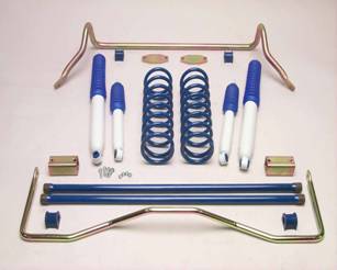

Postprzez Jake » 11 lip 2020, 03:17
Szukam nowych amortyzatorów do 4R, bo przednie sa juz totalnie wytłuczone, a tylne takie sobie.
Mam opcje z fabycznych Kayaba, Monroe ok 150-160zł sztuka, albo cos ambitniejszego. Ironman odpada bo zbyt wielu ludzi pisze ze to shit. OME zdecydowanie za drogie, ale jest Dobinsons 390zł sztuka i EFS 209-319zł sztuka.
Dobinsona duzo osob poleca. Ktos slyszał o EFS i/lub ma jakies opinie?

Postprzez piotrck » 11 lip 2020, 11:22
właśnie zakupiłem nowe amory na przód Dobinsona, stare się poddały po 60tys ( jeden wylał ) ..........nie kombinuje.Dobrze się auto na Dobi prowadzi. Ja polecam.

Postprzez Jake » 11 lip 2020, 13:28
Nie spieszy mi sie, poza tym na forum tlc.org.pl jest koiles co handluje Dobinsons'em wiec nie ma problemu z zamowieniem.
Podoba mi sie oferta EFS, tylko nie wiem jak z jakoscia?

Postprzez PiotrR » 18 gru 2020, 23:14
ESE mam z tyłu,w połączeniu ze sprężynami +200kg to pełna porażka.Wy krzyż symboliczny.O Ir omanie za pomnij szkoda pieniędzy. Z budżetowych mam Monroe (tłumienie w obie strony) na przodzie i jest bardzo doprze.
Re: Lift Zawieszenia
Postprzez Jake » 18 gru 2020, 23:32
IronMan to paskudztwo. Kogo nie zapytam to odradza. I znajomi i forumowicze.
Amada to raczej budzetowe rozwiazanie sredniej jakosci.
Dobinsonsa kolega z wrsztatu 4x4 montuje bardzo duzo do patroli i bardzo chwali. Na forum toyoty tez bardzo je chwala.
EFS nie znalazlem jeszcze nikogo kto by na tym jezdzil, zeby pozyskac jakiekolwiek opinie, ale kusi mnie zeby kupic zestaw do Troopera.
Kayaby dopiero co założyłem do 4R (najpierw przod, teraz tył). Pracuja bardzo poprawnie i sa smiesznie tanie. Ale nie mozna sie po nich spodziewac zadnych fajerwerków. To bardzo dobre amortyzatory do fabrycznego auta, do smigania po szosie na nieduzych kolach. Przy 33 i szybkiej jezdzie po wertepach w terenie beda sie przegrzewac i tracic tłumienie, wiec do offroadu raczej srednio. Zreszta Monroe to samo - to tez nie sa amory w teren.
