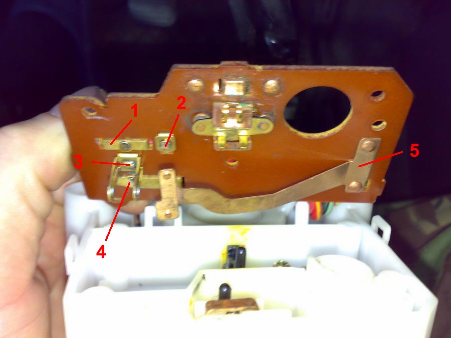

Kiedyś wspominałem o uszkodzonym mechanizmie zmiany świateł, tzn. palą się mijania ale nie da się przełączyć na drogowe. Działają tylko gdy dźwignię pociągam do siebie i trzymam. O uciążliwości podczas jazdy w nocy mówić nie muszę. Wczoraj się za to zabrałem, rozebrałem co trzeba i zobaczyłem coś takiego jak na poniższych zdjęciach. Ewidentnie czegoś brakuje na tych "widełkach" po lewej stronie. Może ktoś dysponuje jakimiś zdjęciami lub schematami jak to powinno wyglądać w komplecie? A może idąc dalej - ma ktoś taki przełącznik lub same elementy z środka z tej puszki?

Moglbys zrobic zdjecie od lewej strony tego co jest na powyzszych zdjeciach?

Niestety nie. Musiałem złożyć wszystko, bo samochód jest mi na bieżąco potrzebny. Mogę spróbować zrobić szkic tego co było w środku, ale nie wiem czy to będzie wtedy "czytelne"...

Ja to widzę tak:
1- mijania: czerw-ziel -> żół(żół-nieb)
2 - przekaźnik świateł: czerw-nieb
3 - masa: czar
4 - drogowe: czerw-żół
5 - masa: czar
Wszędzie podawana jest masa. Przy włączonych światłach (pokrętło) możesz zewrzeć 3 z 1 lub 3 z 4 aby włączyć odpowiednio mijania lub drogowe. By-pass z zacisku 5 podaje masę na styk 2 włączając przekaźnik świateł, aby sygnał świetlny działał również przy wyłączonych światłach (pokrętło) i jednocześnie na styk 4 czyli drogowe.
Tak jak sugerujesz, ewidentnie brakuje jakiegoś elementu "przeskakującego" w kołysce między stykami 3-1 a 3-4. Skoro w takim przypadku światła mijania się u Ciebie jednak świecą, to musiał ktoś wymotać zworkę odpowiadającą zwarciu styków 3-1. Możesz podpiąć w te styki omomierz i sprawdzić czy opór jest zero. Tą zworkę trzeba zlokalizować i usunąć przed naprawą lub wymianą przełącznika.
Przypuszczam, że trudno byłoby dorobić odpowiedni element, dlatego że w tych samochodach przełącznik działa na zasadzie jakiejś zapadki, jak w długopisie. Ten sam ruch powoduje przełączenie na drogowe co odwrotnie. Dlatego na Twoim miejscu szukałbym używanego przełącznika na Allegro. Najlepiej jest posłać pytania o konkretną część do różnych handlarzy rozbierających aktualnie Montki, nawet jeśli nie ogłaszają jej w ofercie. Z mojego doświadczenia wiem, że łatwiej w ten sposób uzyskać normalną cenę.

Dzisiaj miałem chwilę i w końcu zrobiłem. Mechanizm przełączający światła mijania - drogowe zawiera malutką kulkę na sprężynce, widocznie poprzedni właściciel zgubił kulkę i wyciągnął cały zestaw :cry: Całe szczęście operacja się udała, pacjent ma się dobrze :)21
