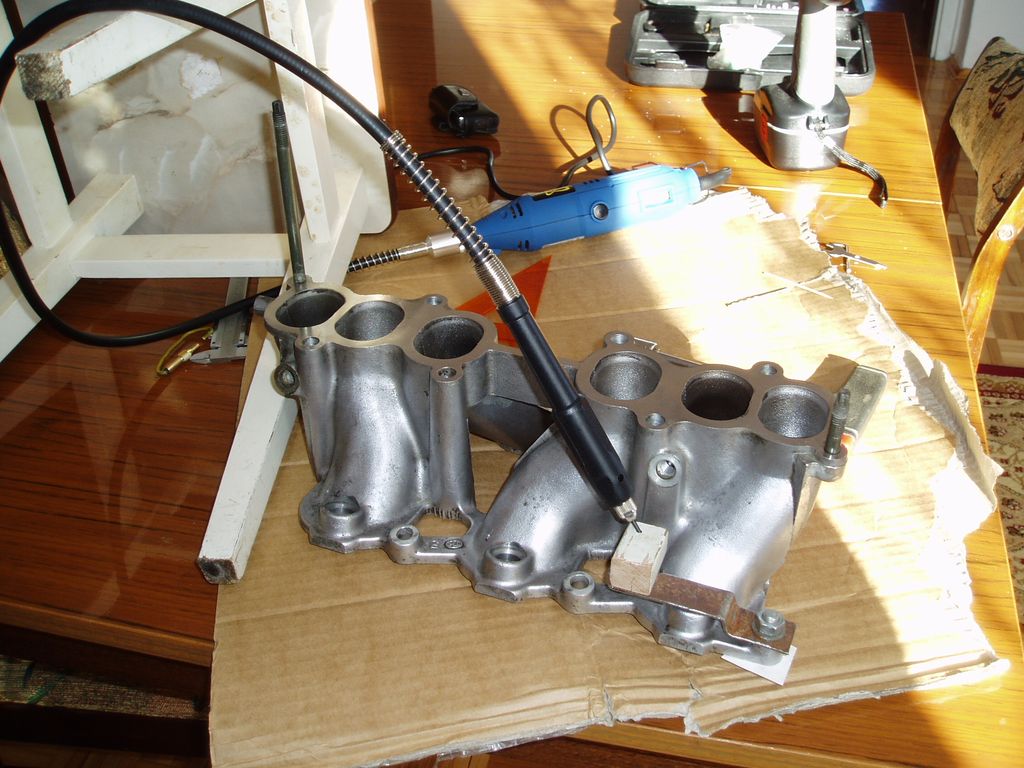

Niestety nie udało mi się wykonać wkrętek tak jak zamierzałem. Dużo myślałem jak przeprowadzić ten proces tak, aby uzyskać niemal fabryczny efekt. Wykonałem szablon jak na zdjęciu, składający się z metalowego uchwytu i klocka drewnianego z otworem prowadzącym.
- Szablon do wiercenia otworów pod odpowiednim kątem.
- szablon.jpg (147.55 KiB) Przeglądane 27629 razy
Szablon każdorazowo montowałem w miejsce śruby mocującej kolektor, co dawało regularne rozmieszczenie otworów. Oś otworu prowadzącego była równoległa do płaszczyzny pionowej, przechodzącej wzdłużnie przez środek kolektora, natomiast zamierzony kąt wkrętki względem poziomu wynosił 60°. W związku z dużym nachyleniem wiertła do wierconej powierzchni, użyłem szlifierki precyzyjnej do rozpoczęcia każdego otworu z wiertłem 2,2 mm. Pierwszy przelotowy otwór wykonywałem wkrętarką, a rozwiercanie każdego otworu co 0,5 mm ręcznie przy użyciu tylko uchwytu wiertarskiego i oczywiście szablonu. Tym sposobem udało mi się wykonać dokładnie takie otwory jak chciałem.

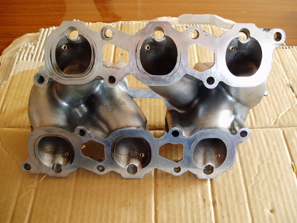

- Wkrętki po gwintowaniu odchyliły się od zamierzonego kierunku
- wkretki_1.jpg (129.67 KiB) Przeglądane 27629 razy
- Wyloty wkrętek skierowane ku zaworom dolotowym
- wkretki_2.jpg (143.35 KiB) Przeglądane 27629 razy
Dokręciłem to z wyczuciem na kleju do gwintów odpornym do 150°C. Żaden gwint się nie urwał, ale czuję się bardzo rozczarowany, bo wiem że do osiągnięcia zamierzonego celu brakło naprawdę niewiele (gwintowanie przez szablon). Może dałoby się to jeszcze jakoś poprawić - bądź to przez tulejowanie rozwierconych otworów, albo spawanie i wykonanie nowych.
