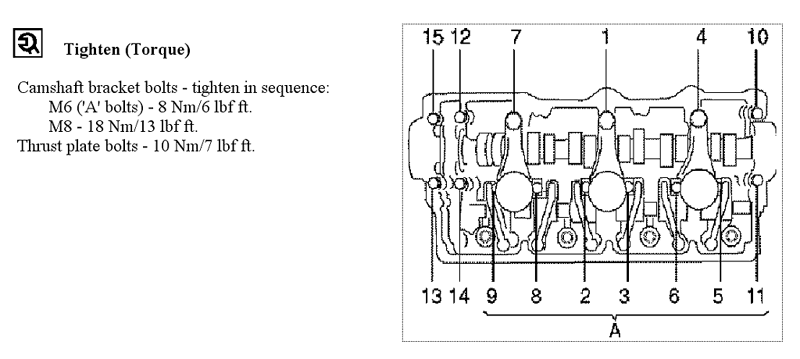

Mam pytanie koledzy, wie ktoś może z jakim momentem należy dokręcać wałek rozrządu w trooperze 3.2v6?? A może ma ktoś jakiś manual z opisanymi takimi rzeczami:) Pozdrawiam.
6VD1+lpg 95rok.

Postprzez gumirek » 02 kwi 2012, 22:07
Jeśli o to chodzi, to bardzo proszę:

Postprzez Marcin9120 » 02 kwi 2012, 22:54
Ooooo to dokładnie mi chodziło, dokręce sobie na momenty;D Dzięki wielkie za pomoc:) Pozdrawiam:)
