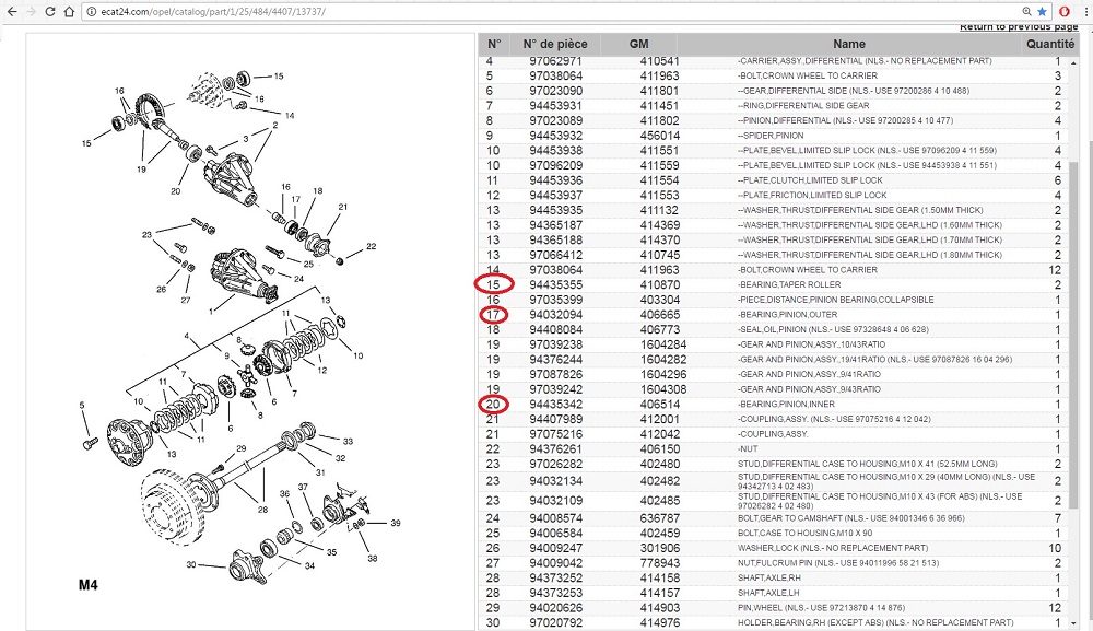

Pisałem do kilkunastu firm w Polsce w listopadzie z zapytaniem o 2 łożyska kosza satelitów oraz 2 wałka atakującego (taką diagnozę dostałem od innego mechanika), tylko 2 firmy odpisały, że mają.
GM 410870 - 89,43 PLN netto/szt. dostępne od ręki
GM 406665 - poproszę o wymiary i typ łożyska
GM 406514 - 104,07 PLN netto/szt. dostępne od ręki
Podpytam jeszcze raz te same firmy o te łożyska, zobaczymy co z tego będzie :)
łożysk Trooper.jpg (215.76 KiB) Przeglądane 18584 razy
