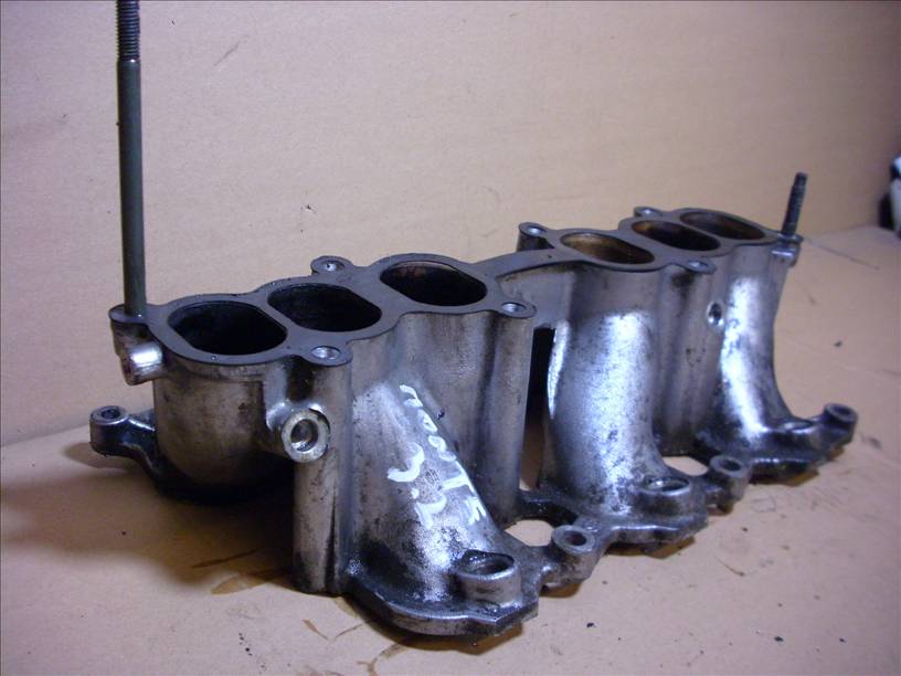

2. Dysze "gdzieś" w dolnym kolektorze - na pewno bliżej dolotu, ale osie dysz będą raczej prostopadle względem przepływu w kolektorze. Dość skomplikowany kształt tej części bardzo utrudnia nawiercenie otworów w regularnym szyku. Cieńsza ścianka niż w górnym kolektorze. Trudny dostęp do dysz w razie usterki.
Kolektor dół

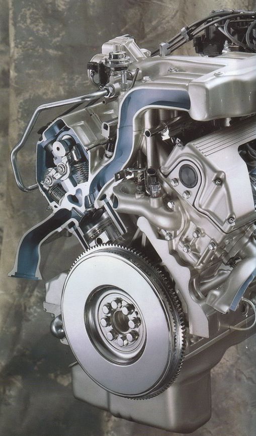

Moje wątpliwości ilustruje poniższy przekrój. Rozwiązanie 1) powoduje bardzo długą drogę przepływu gazu, ale wiercąc w kolanku górnego kolektora dysze można skierować osiowo. Natomiast wtryskiwacze benzyny są umieszczone bardzo nisko - w ich okolicy będzie trudno wykonać otwory zgodnie z rozwiązaniem 2).
Przekrój silnika
Najkorzystniejszym rozwiązaniem wydaje mi się wkręcenie dysz w dolnym kolektorze po jego wewnętrznej stronie - naprzeciw dysz benzyny. Nie wiem jednak czy jest to wykonalne i sensowne, dlatego zwracam się do Was z prośbą o napisanie jak to jest rozwiązane w Waszych montkach i jak Wam się sprawdza w praktyce.

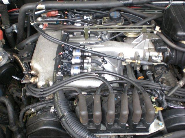

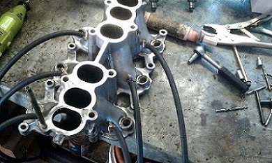

Ja mam tak..
Sprawuje się doskonale :) Umieszczenie ich tak jak na pierwszej fotce wymagał by użycia długich dysz typu "vanos"
Z założenia gaz powinien być podawany jak najbliżej zaworu ssącego, tak samo jak i benzyna

Dzięki za odpowiedź. Z tego co widać na fotce to wierciłeś prostopadle do powierzchni?
O dyszach vanos nie miałem pojęcia - może to być skuteczne rozwiązanie i proste do wykonania, jednak 6 takich rurek mogłoby trochę zaburzać przepływ powietrza w kolektorze.

Może tego nie widać..ale dysz wiercone są lekko pod kątem w dół.
Wkręcone na hermetyk, potem to co wystawało zostało zeszlifowane na równo z powierzchnią kolektora.
Napisz jakie graty planujesz zainstalować ???

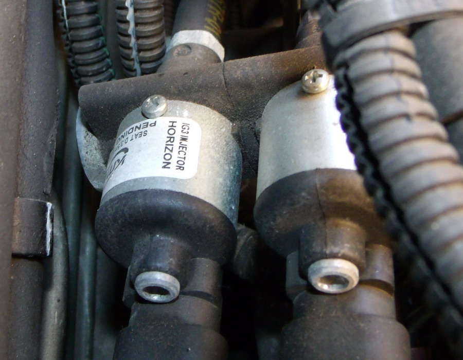

Panowie - podłączę się do tematu aczkolwiek liczę na opinię jakiegoś biegłego gazownika ;)
Otóż wystąpił u mnie kilka dni temu problem - po odpaleniu zimnego silnika, po przełączeniu na gaz silnik zaczął tracić moc i zgasł. Musiałem dość długo kręcić aby odpalił, ale chodził strasznie nierówno, telepało go okropnie. Gdy złapał odpowiednią temperaturę to sytuacja się unormowała i po ponownym przełączeniu na gaz było wszystko OK. Sytuacja niestety powtarzała się na zimnym silniku. Któregoś razu podniosłem maskę i po odpaleniu w chwili przełączenia poszła chmura gazu z reduktora... Pojechałem do lokalnego gazownika, naprawił reduktor, wymienił filtry, zgarnął 260 zł. (!!!) i... problem jak był tak jest nadal. Twierdzi, że wtryskiwacze nie trzymają i zalewają silnik. Wymiana bagatela jakieś 400 zł. Trochę to dziwne dla mnie, tym bardziej, że jak czytam po necie, to takie objawy miewali po aktualizacjach softu sterownika...
Moja instalacja to KME Diego G3, reduktor KME Silver, wtryskiwaczy już dokładnie nie podam. Na tej instalacji LPG zrobiłem może z 27kkm.
Jakieś sugestie?
PS. Chyba kupię kabelek i podepnę się do sterownika, może wykresy coś więcej powiedzą. :/

Czy możesz zrobić zdjęcie tych wtrysków w celu identyfikacji? Dla niektórych typów, np. Valteków 30 kkm to kres wytrzymałości i diagnoza gazownika może być słuszna. 400 zł za wymianę wtrysków - zależy na jakie. Za niewiele więcej możesz kupić sobie Hany które robią po 100 tys. km, ale wymiana we własnym zakresie. Za 300 zł miałbyś komplet wtrysków AC-W01 - podobno trwalsze, wydajniejsze i szybsze od zwykłych Valteków. Parownik KME silver to trochę mało - jeśli padnie, to poszukaj bardziej wydajnego (KME gold lub innej firmy).

Więc tak...

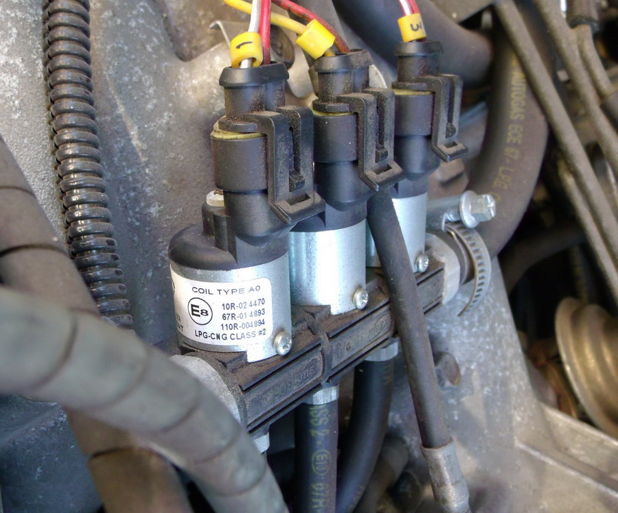

Kilka dni temu miałem niemiłe zdarzenie. Po zatankowaniu gazu do pełna zrobiłem na nim 109 km, po czym któregoś ranka wyjechałem i przy przełączeniu na gaz okazało się, że butla jest pusta :shock: Pół butli mi "uleciało" nie wiadomo gdzie...
Dołączam zdjęcia. Wtryskiwacze są również KME... Może dopatrzycie się czegoś więcej na fotach.
PS. Kupiłem sobie kabelek do mojego sterownika, muszę poszukać jeszcze odpowiedniego oprogramowania i zobaczymy co z tego wyjdzie...
Re: Sekwencja LPG - gdzie najlepiej wiercić dysze?
Postprzez gumirek » 20 wrz 2014, 22:40
Na początek to koniecznie trzeba poszukać którędy ucieka gaz. Taki ubytek na pewno wynika z nieszczelności między butlą a parownikiem. Nie podoba mi się brak opasek zaciskowych na wężykach wtryskiwaczy do kolektora. Wężyki widać nie są ciasno naciągnięte, bo w miejscu króćca są niewiele grubsze, dlatego opaski są konieczne. Na wkrętkach kolektorów pewnie będzie to samo, ale tam jest cieplej, więc wężyki są jeszcze luźniejsze. Wtrysków nie znam, ale wyglądają na jedne z lepszych w ofercie KME - moim zdaniem 30 tys. km to dla nich trochę mało. Kabelek i oprogramowanie to dopiero połowa sukcesu. Trzeba zebrać na nowo mapy sterowania i w zasadzie powinien to zrobić gazownik. Sam się dopiero tego uczę, dlatego lepiej jak wypowiedzą się bardziej doświadczeni w temacie użytkownicy Forum.
PS. w sprawie opasek - jak nie podobają Ci się te śrubowe, to kup sobie takie sprężynujące (sorry za kryptoreklamę, ale zdjęcie z Allegro):

Sprawa uciekającego gazu... To nie gazu brakowało (całe szczęście), tylko wina elektrozaworu przy reduktorze. Już mam nadzieję problem załatwiłem.
Tak na koniec - podłączyłem się pod sterownik i bawiłem się ostatnio z ustawieniami. Po teście wtryskiwaczów wyszło, że 3, 4 i 5 są jednak do wymiany :/ Na chwilę obecną wprowadziłem wyliczone korekcje, włączyłem podgrzewanie wtryskiwaczy przy niższych temperaturach i jak do tej pory problem wspominanego "zalewania" nie występuje. W każdym razie testuję dalej... :)21
PS. Jak wygląda sprawa wymiany wtryskiwaczy - trzeba wymieniać całe listwy czy tylko te niedomagające?

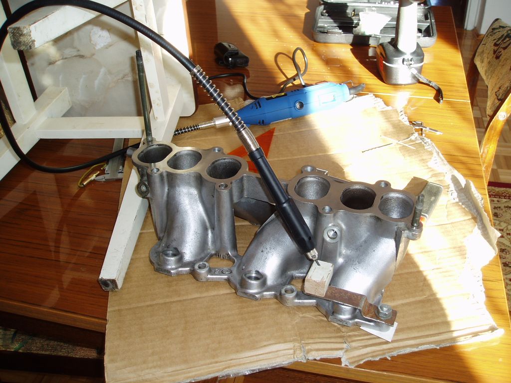

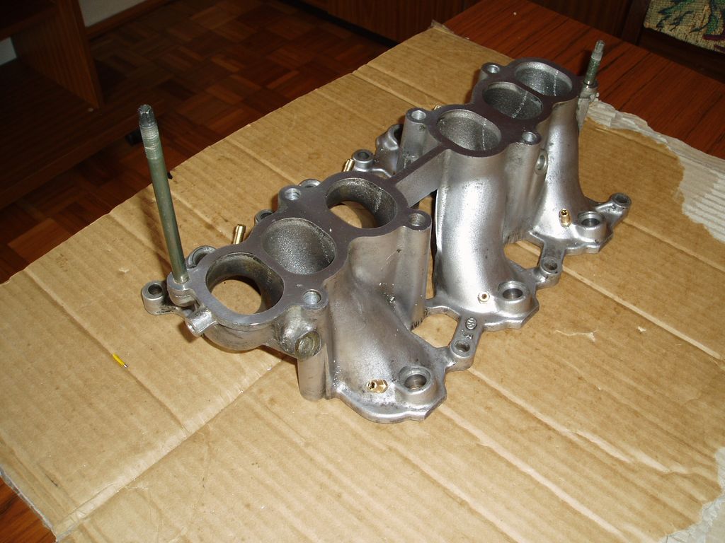

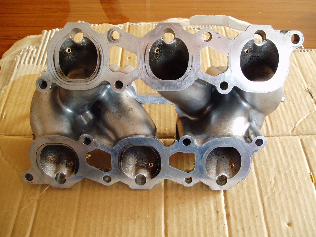

Niestety nie udało mi się wykonać wkrętek tak jak zamierzałem. Dużo myślałem jak przeprowadzić ten proces tak, aby uzyskać niemal fabryczny efekt. Wykonałem szablon jak na zdjęciu, składający się z metalowego uchwytu i klocka drewnianego z otworem prowadzącym.
Szablon do wiercenia otworów pod odpowiednim kątem.
Szablon każdorazowo montowałem w miejsce śruby mocującej kolektor, co dawało regularne rozmieszczenie otworów. Oś otworu prowadzącego była równoległa do płaszczyzny pionowej, przechodzącej wzdłużnie przez środek kolektora, natomiast zamierzony kąt wkrętki względem poziomu wynosił 60°. W związku z dużym nachyleniem wiertła do wierconej powierzchni, użyłem szlifierki precyzyjnej do rozpoczęcia każdego otworu z wiertłem 2,2 mm. Pierwszy przelotowy otwór wykonywałem wkrętarką, a rozwiercanie każdego otworu co 0,5 mm ręcznie przy użyciu tylko uchwytu wiertarskiego i oczywiście szablonu. Tym sposobem udało mi się wykonać dokładnie takie otwory jak chciałem.
Niestety brakło kropki nad "i". Zamierzałem gwintować również przez szablon, ale gwintownik wystawał z niego tylko na kilka milimetrów i nie miałem odpowiedniego uchwytu w kształcie śrubokręta, żeby poradzić sobie w tej sytuacji. Zacząłem więc gwintować od wewnętrznej strony kolektora, sądząc że dopasuje się on do osi prawidłowo wykonanych otworów. Nic bardziej mylnego - gwintownik przechylał się tak, jak było mu wygodnie, czyli kierował się ku osi prostopadłej do powierzchni gardzieli w miejscu otworu, a nie ku osi nawierconego skośnie otworu. Efekt widać na zdjęciach. Wkrętki są przechylone pod różnymi kątami i co gorsze - gwinty wyszły nieco luźniejsze niż powinny po II stopniu gwintowania.
Wkrętki po gwintowaniu odchyliły się od zamierzonego kierunku
Wyloty wkrętek skierowane ku zaworom dolotowym
Dokręciłem to z wyczuciem na kleju do gwintów odpornym do 150°C. Żaden gwint się nie urwał, ale czuję się bardzo rozczarowany, bo wiem że do osiągnięcia zamierzonego celu brakło naprawdę niewiele (gwintowanie przez szablon). Może dałoby się to jeszcze jakoś poprawić - bądź to przez tulejowanie rozwierconych otworów, albo spawanie i wykonanie nowych.

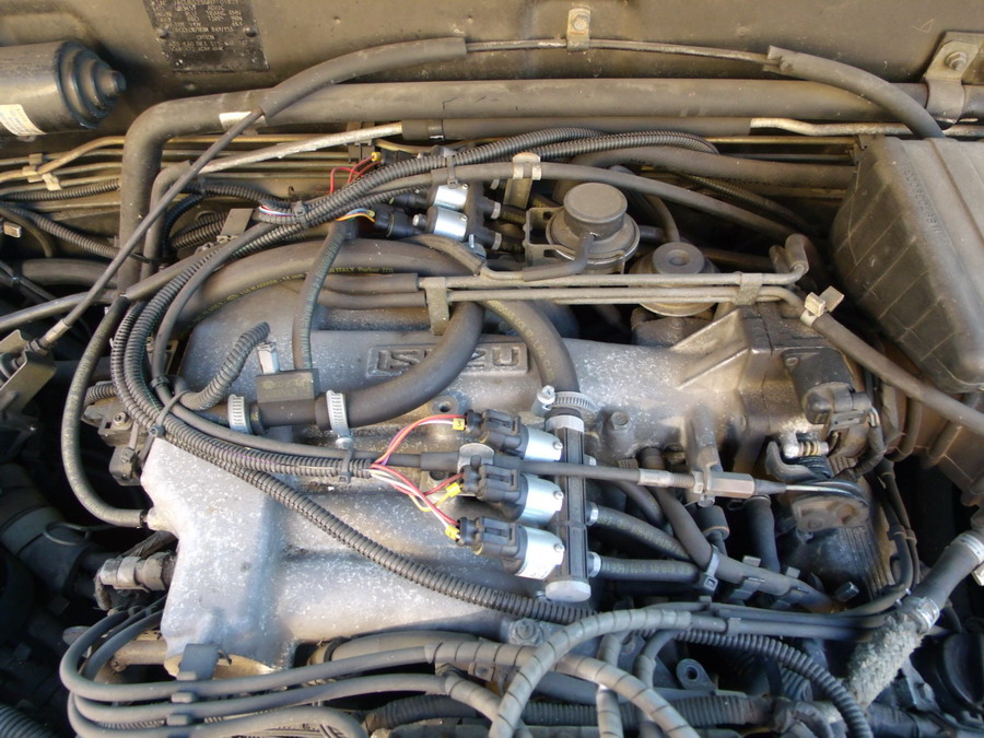

przed remontem miałem dysze właśnie w tej przejściówce pod kolektorem , ale jest to skrajnie nie wygodne przy jakimkolwiek serwisie wtryskiwaczy, pozatym wężyki muszą mieć conajmniej po 150mm długości.
na nowym silniku wtryskiwacze zamontowałem na kolektorze tuż przed adapterem rozdzielajacym kanały na poszczególne głowice i nie zauważyłem żadnych negatywnych skutków takiego dużego oddalenia wtryskiwaczy gazowych od benzynowych ;toż to są milisekundy różnicy w porównaniu do poprzedniego rozwiązania a wygoda nieporównywalna.
Dzieki temu mam idealny dostęp do wtryskiwaczy , a węzyki mają po 40mm długości https://photos.app.goo.gl/Seq8JepHJkmEKAwk7

Wyżej znajduje się listwa zasilająca wtryskiwacze, którą trzeba byłoby omijać mocno wyginając wężyki wychodzące z wkrętek. Poza tym same wtryskiwacze utrudniałyby dostęp do wkrętek o ile w ogóle dałoby się tam je wcisnąć.
mcgiver napisał(a):nie zauważyłem żadnych negatywnych skutków takiego dużego oddalenia wtryskiwaczy gazowych
Jeśli chodzi o czas, to tak jak piszesz - to milisekundy. W przypadku wyżej montowanych wkrętek większa jest objętość kolektora wypełniona gazem i większe prawdopodobieństwo występowania strzałów. Ja wolałem nie eksperymentować, ale jeśli Twoje doświadczenia przeczą tej teorii to tylko się cieszyć.
Natomiast problemów z serwisowaniem nie mam żadnych - co tam grzebać przy wkrętkach? Wtryskiwacze mam wysoko - jak u Ciebie. Rurki są dużo dłuższe (ok. 25 cm), ale objętość dłuższej rurki i tak będzie mniejsza niż objętość kanału dolnego kolektora, która jest wypełniana gazem w przypadku wyżej umieszczonych wkrętek.
