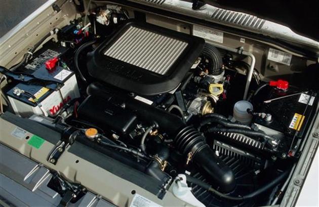

Na rozwianie wątpliwości - poniżej ori Montek prawdopodobnie z ori aku.

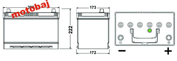

Tutaj rozmiar akumulatora jaki idealnie pasował w przewidziane dla niego miejsce w moim Montku 3.2 (rys. poglądowy, nie jest rekomendacją sprzedawcy - kupiłem u innego)

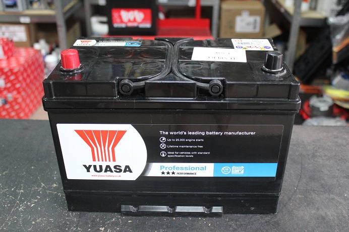

Tutaj to co kupiłem: 95 Ah Ważne jest, żeby upewnić się co do polaryzacji końcówek - lewa czy prawa (można sprawdzić w katalogu producenta aku, choć bywają z tym rozbieżności).

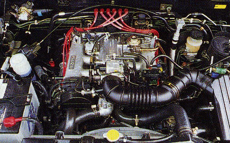

Jeszcze jedna fotka z oryginalnym akumulatorem w Montku 3.2 DOHC. Jak widać, fabrycznie nie były montowane akumulatory w obudowie blokowej, tylko w płaskiej - o wysokości ok. 220 mm.

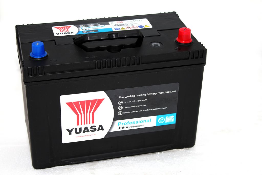

Przed zakupem zwróć uwagę na obudowę. Na poprzednim zdjęciu jest akumulator w obudowie hermetycznej, z centralną rączką i "oczkiem" kontrolnym, ale z tym samym symbolem występuje również wersja z tradycyjnymi korkami i podwójnym uchwytem składanym do środka, bez oczka kontrolnego (zdjęcie poniżej). Wymiary zewnętrzne i parametry są te same. Sprzedawcy czasem mylą zdjęcia, dlatego trzeba się upewnić. A wyboru dokonaj sam - pierwsza wersja jest całkowicie bezobsługowa, w drugiej możesz samodzielnie kontrolować gęstość i poziom elektrolitu. Jeśli kupujesz przez internet, pytaj również jak jest zorganizowana sprawa kaucji (30 zł) za przekazanie zużytego akumulatora. Wiadomo, że takiego klocka nie opłaca się wysyłać. Niektórzy sprzedawcy internetowi nie naliczają tej kaucji pod warunkiem, że oddasz akumulator do najbliższego punktu skupu. Jest to najkorzystniejsze rozwiązanie, bo będziesz do przodu ok. 2 zł za każdy kg starego akumulatora.
tradycyjna wersja obudowy

jaki akumulator jest rekomendowany do Twojego auta. Wybierz raczej markę Isuzu, bo szukając dla Opla proponowane są mniejsze akumulatory. Te 95 Ah, o których pisałem mają symbol 334 (58522) lub 335 (58521) zależnie od polaryzacji biegunów i mają zastosowanie w wersji z pojedynczym akumulatorem.
