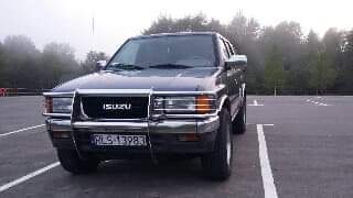

Ale wygląda to tak że na D słabo ciągnie na starcie, L ciągnie jak trzeba na R aż rwie jak dzik. Na napędzie 2 tylne skrzynia biegów hałasuje ale jedzie, wczoraj przestała na jakiś czas, później znów zaczęła. Na napędzie na 4*4 nic nie hałasuje. Wysyłam zdjęcie silnika

Re: Gdzie znajdę części do Isuzu Rodeo 3,2 1995?
PostNapisane: 10 cze 2020, 19:39
przez KacperP
Takie cuś

To jest przedliftowe Rodeo, pod maska masz 3.2 V6 SOHC 177KM. Takie samo jak w Trooperze.
Bardzo fajne autko swoja droga. Szkoda tylko ze z tyłu jest zawias na resorze. Tu akurat Opel zrobil jedyna zmiana na lepsze we Fronterze ładujac sprezyny śrubowe.
Jesli masz problemy na 2H, a na 4H wszystko wraca do normy - moze warto sprawdzic w pierwszej kolejnosci reduktor?? W automatach reduktor nie jest zintegrowany ze skrzynia tylko jest osobnym bytem, przykrecanym z tylu skrzynki.
Automat to GE 4L30-E. Bardzo prosta i relatywnie (w stosunku do innych) tania w naprawie skrzynia. Niestety bardzo slabo wykonana, przez co paskudnie awaryjna, w ogole nie powinna byla byc montowana do aut terenowych... Jesli to jednak problem skrzyni a nie reduktora masz trzy rozwiazania:
