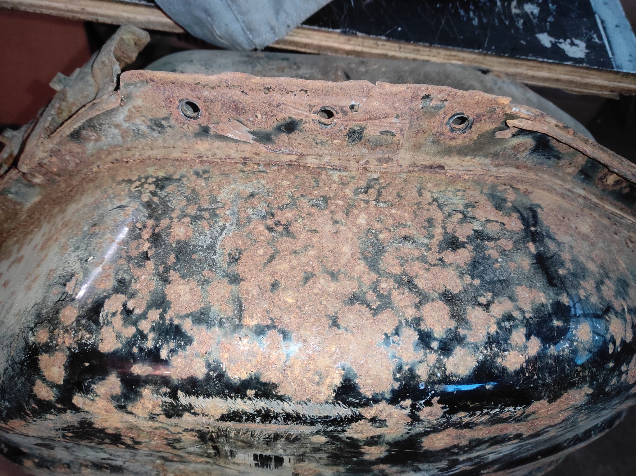

Co to znaczy regeneracja? Jak jest przegnity na zgrzewie nic go nie uratuje, jak jeszcze jest do uragowania to piaskowanie ~150zl, malowanie 60zl. Nierdzewna flansza tez cos 70zl jak pamietam.

Niespecjalnie istnieje sposob na naprawienie korozji na zgrzewie, jesli tam jest przegnite to material jest juz na zmarnowanie. Nie slyszalem zeby ktokolwiek sie podjal rozcinania calosci, sztukowania blachy itp... Poza tym to moim zdaniem gra nie warta swieczki, juz lepiej kupic gotowca z UK.
Przejrzyj temat ktory podlinkowalem. Ja jak wypiaskowalem pierwszy to wyszlo totalne sito - poszedl na zlom, nie bylo sensu nic z tym robic. Dopiero drugi udalo mi sie uratowac.
Ceny ktore podalem - to tyle mniej wiecej placilem jak ogarnialem swoj w Trooperze 1,5 roku temu. Niedlugo bede robil to samo w Toyocie, zobaczymy ile drozej wyjdzie.

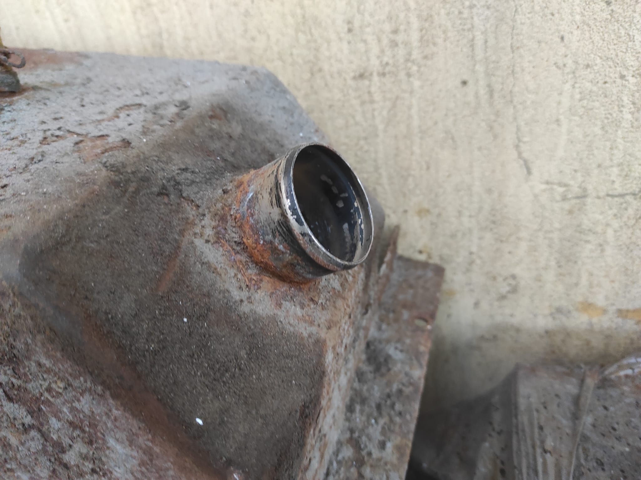

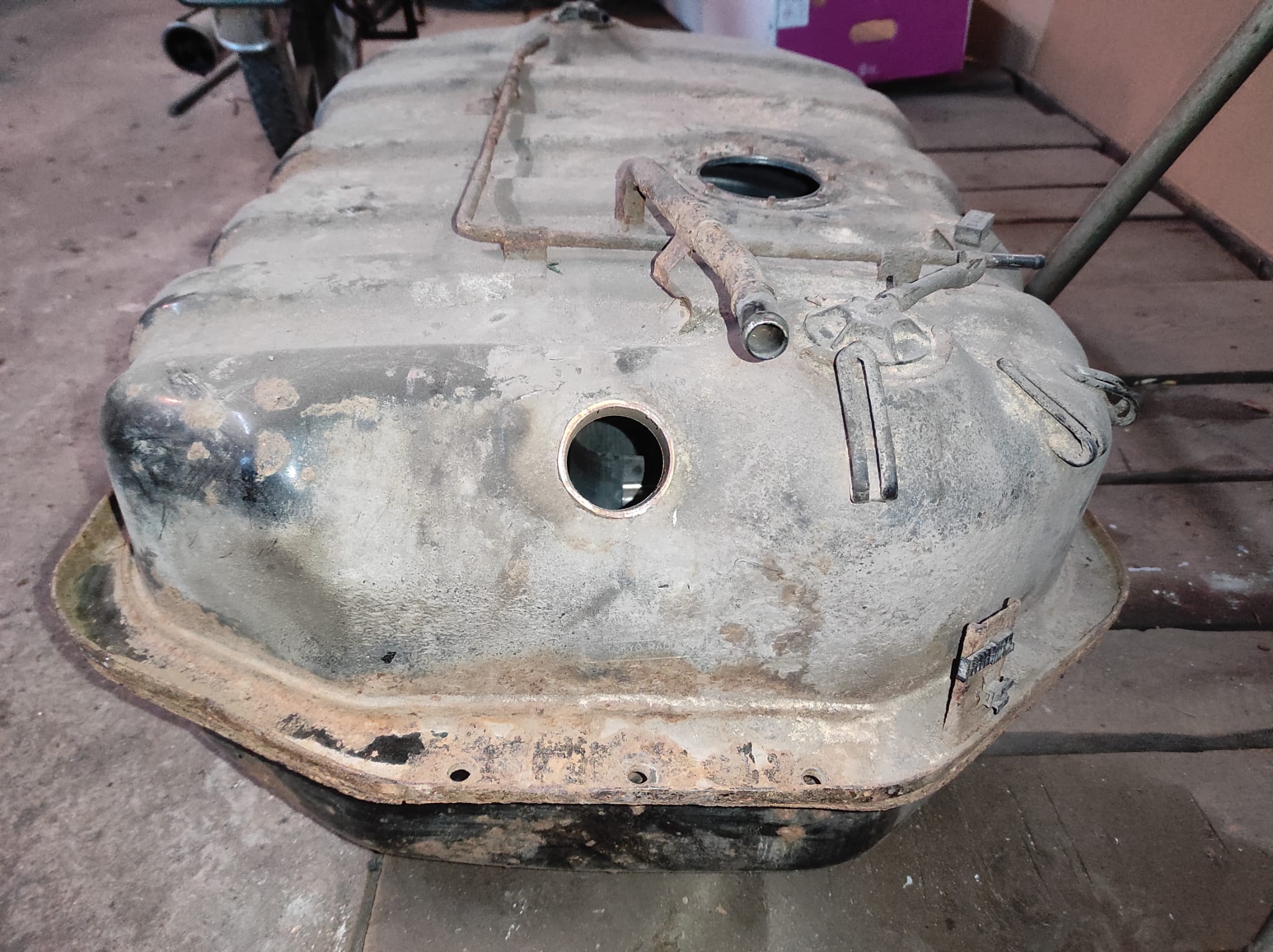

Postprzez Silvestr » 08 sty 2024, 21:08
Nie zauważyłem tego posta wcześniej...

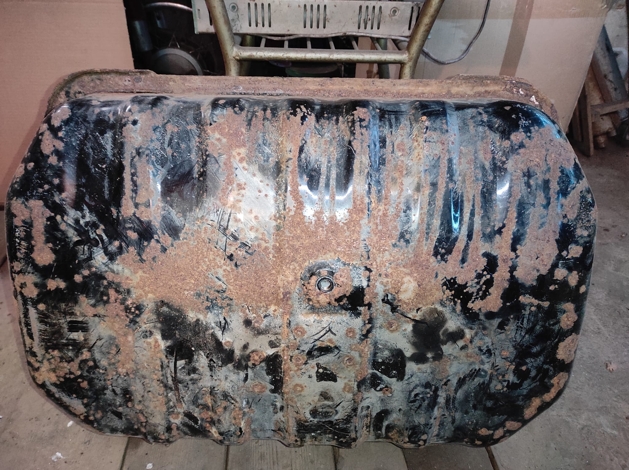

Mam zbiornik, zdemontowany chyba 13 lat temu, przeleżał na suchym strychu ale ma jeden feler... rura wlewowa była odcięta i przyspawana do drugiego robionego zbiornika, który na dobrą sprawę też mam :)21
Jak ktoś będzie na przyszłość potrzebował to pisać lub dzwonić. W wolnej chwili wrzucę foty jak wygląda.

Postprzez Silvestr » 09 sty 2024, 11:04
Legend napisał(a):jaki stan? i do 3.2? rezerwuje jak cena dobra bo tych fantów coraz mniej.,
Do długiego 3.2
Jak dawno temu wstawiałem gaz, to wywaliłem go aby tam zmieścić mały zbiornika na benzynę i butlę LPG. Od tamtej pory leży... Zrobię zdjęcia jak będę go miał pod ręką.
Co do ceny to spokojnie, wielokrotnie mnie ratowaliście z częściami, będzie dobrze :)
Jeśli chcesz, to nawet pompa paliwa i wskaźnik poziomu też się znajdzie ;)

Postprzez Silvestr » 12 sty 2024, 18:59

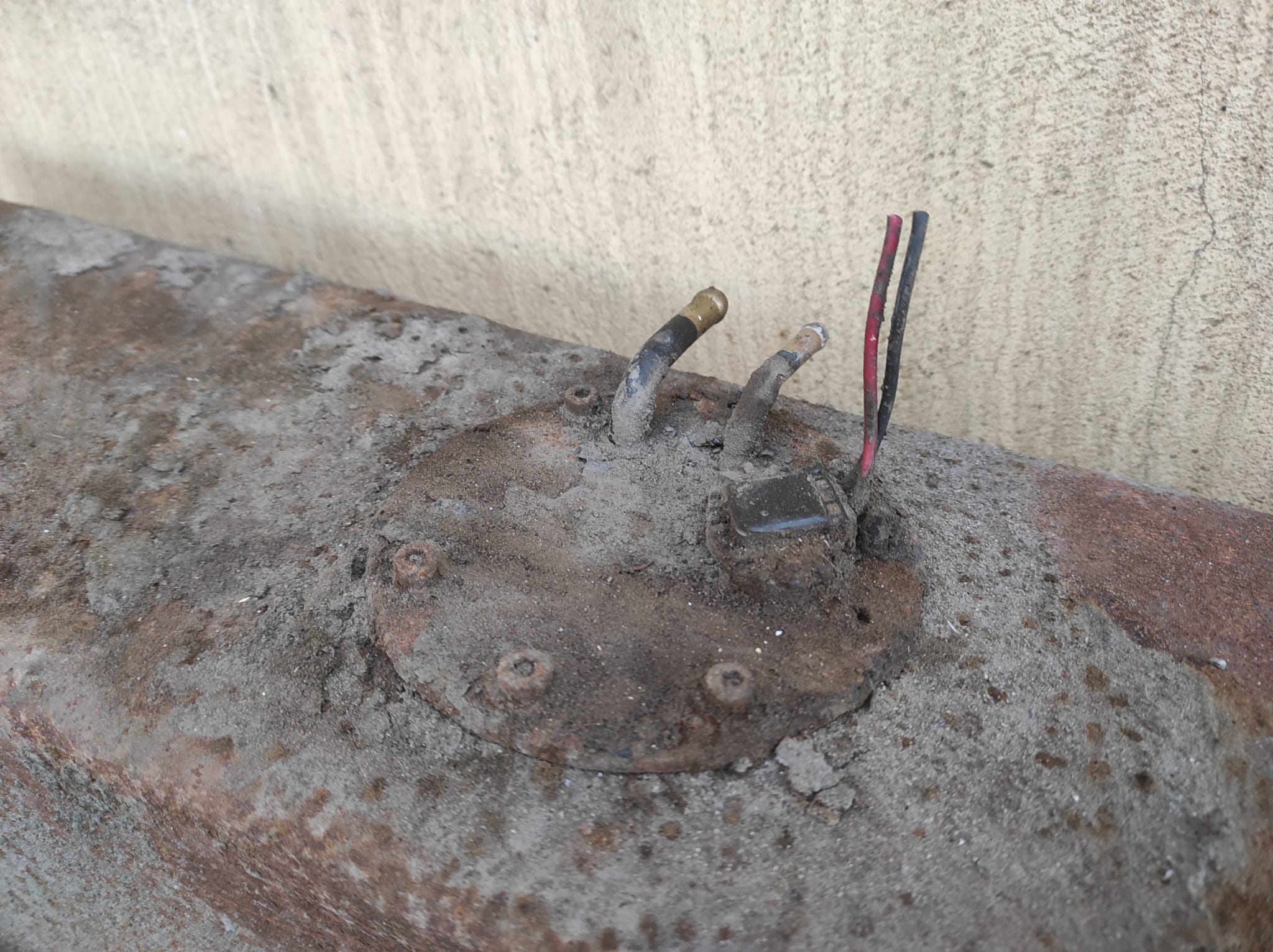

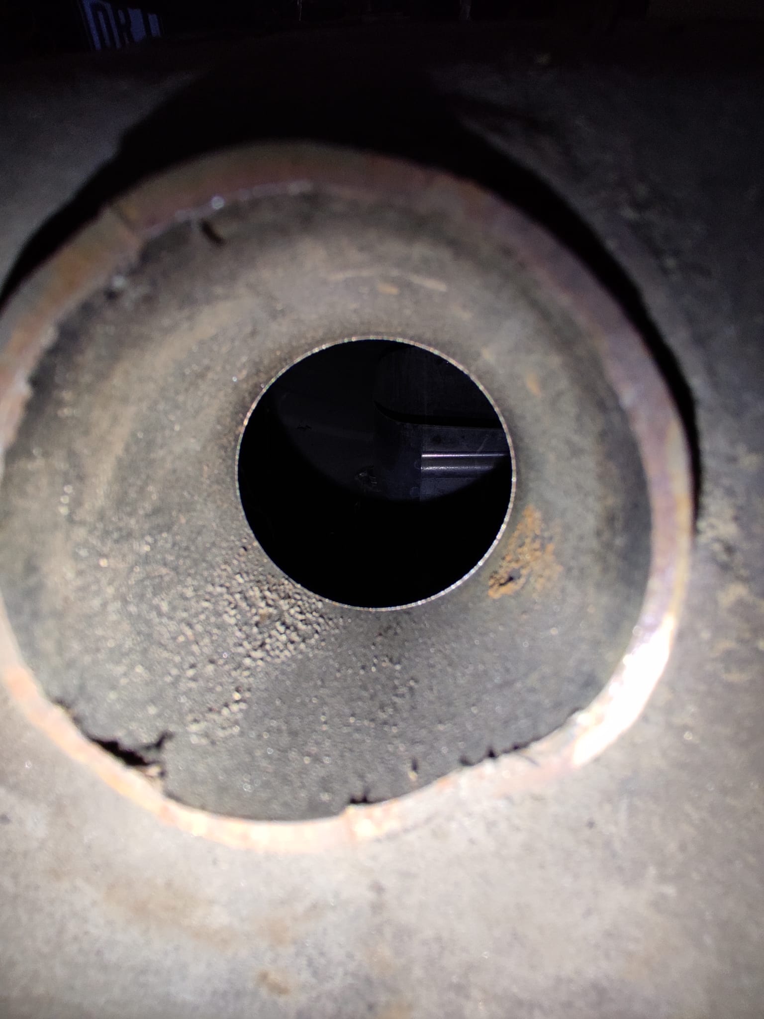

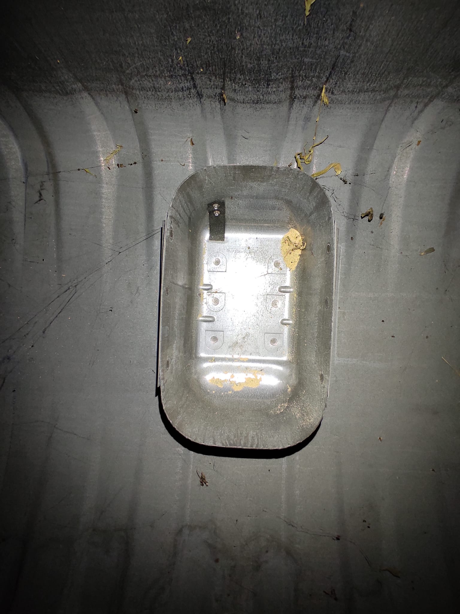

Tak to mniej więcej wygląda. Jak wspominałem, rura od wlewu ucięta i przespawana do innego zbiornika, kabel od pompy też skrócony bo potrzebowałem oryginalnej wtyczki do przylutowania z innej pompy.

jak dla mnie rokujący bo nie rozwarstwiony, mów co i jak i how much? :)
