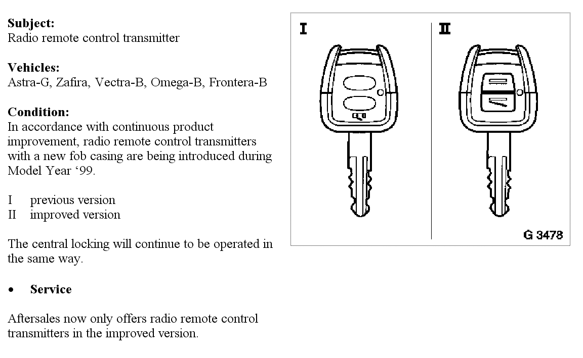

Chyba już wiem co jest grane. Sprawdziłem, że np. Frontery z tego rocznika (a to chyba to samo co Rodeo) są wyposażone w tzw. Anti-Thief Warning System, niestety zintegrowany z centralką od centralnego zamka. Jednak te roczniki były fabrycznie wyposażone w takie piloty:

gumirek napisał(a):Chyba już wiem co jest grane. Sprawdziłem, że np. Frontery z tego rocznika (a to chyba to samo co Rodeo) są wyposażone w tzw. Anti-Thief Warning System, niestety zintegrowany z centralką od centralnego zamka. Jednak te roczniki były fabrycznie wyposażone w takie piloty:

Postprzez gumirek » 05 lut 2009, 13:36
Moje materiały są ograniczone, bo dotyczą tylko serwisowania. Odpowiedzi na Twoje pytania najlepiej szukać w instrukcji obsługi. Z tego co mogę powiedzieć o modelach do 99 roku, bo tylko takie informacje posiadam, urządzenie jest fabrycznym systemem alarmowym i spełnia identyczną funkcję jak standardowy alarm. Wyzwalane jest z czujników krańcowych - otwarcia drzwi i maski, prawdopodobnie tych samych, które wykorzystywane są do załączania wewnętrznego oświetlenia. W trakcie lub również po wyzwoleniu alarmu rozruch pojazdu może być odcięty. Lokalizacja tego urządzenia też jest mniej lub bardziej szczęśliwa, bo w niektórych rocznikach (celowo nie piszę których) jest po prostu podana złodziejowi na tacy. Syrena alarmowa fabrycznie umieszczona w bardzo dogodnym miejscu jest również nieracjonalnym rozwiązaniem. Kontrolka o którą pytasz, może spełniać funkcję informującą lub ostrzegawczą o uzbrojeniu alarmu lub informację o jego wyzwoleniu podczas naszej nieobecności. Jeśli nie masz instrukcji, to najlepiej samemu wyzwolić alarm na różne sposoby i w ten sposób rozpracować tą kontrolkę.
