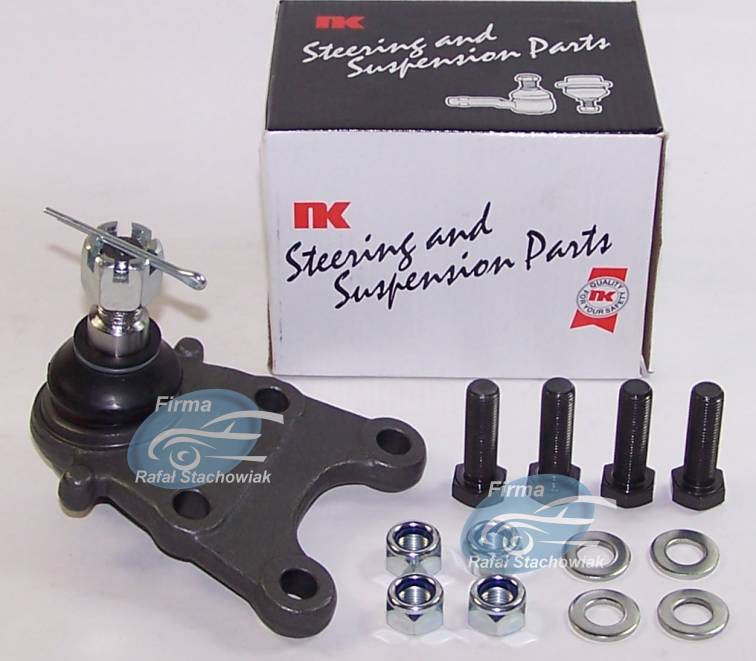

Witam panowie mam taki problem. Kupiłem sworznie wachacza rzekomo do montereya 3.0, co sie okazało nie pasuja. Sprawa wyglada tak w montkach do 99 roku sworznie sa ok 2 cm krótsze od tych co sa w nowszych. Co najciekawsze we wszystkich sklepach maja tylko do starszego oznaczone jako do nowego Czy wyminiał to juz ktoś i wie moze w jakiej firmie mozna to dostac bo nie koniecznie ze stanów chcem je zciagac
pozdrawiam
a to do nowszego
nowy montek.jpg (1.99 KiB) Przeglądane 10647 razy
to jest sworzeń do starszego montka
sworzeń do 98.jpeg (49.75 KiB) Przeglądane 10647 razy

kolego posti przerabiam ten temat od jakiegoś czasu , u mnie jest taki sam jakiego szukasz, znalazłem taki sworzeń w firmie gsi w poznaniu z terminem realizacji 14 dni gdyż sworzeń jest w niemcowni ale cena to 359,00 pln plus przesyłka.
zastanawiam się nad tematem wymiany wachacza dolnego od starszego modelu ( z tego co wiem stare sworznie pracują też w nowszych modelach ) i jeżeli wszystko inne w zawieszeniu jest chyba takie same w obu modelach to jedyne co mogło sie zmienić to długość wachacza dolnego , dłuższy wachacz krótsza podstawa sworznia(stary typ) według mnie musi sie równać z krótszym wachaczem z dłuższą podstawą sworznia(nowszy typ). zważywszy na cene używanego wachacza ok 100 pln i cene dobrego nowego sworznia ok 100 pln plus tuleje w wachacz poważnie myśle o takiej wymianie aby uniknąć na przyszłość szukania po świecie sworznia. I STAWIAM PYTANIE czy ktoś przerabiał taki temat, czy moje myślenie na temat wachaczy jest poprawne?

Do wczoraj nie interesowal mnie ten temat ani stary ani w nowym ;) Ale aktualnie po wymianie w staruszku wszystkich czterech sztuk wygląda mi na to, że ten dolny którego fotak jest u góry to dokładnie to samo co dolny w troopach do rocznika 92 a moze i dalej. W najbliższym tygodniu postaram sie pomierzyć i porównać ale wygląda na to, że to to samo. A ceny... hmmm najtańsze do rocznika 92 zaczynaja sie od około 70 PLNów ;)

Wymieniałem w swoim koło kwietnia. Nie pamiętam ile kosztował, ale wiem, że otwory sworznia nie do końca zgrywały się z tymi w wahaczu.
