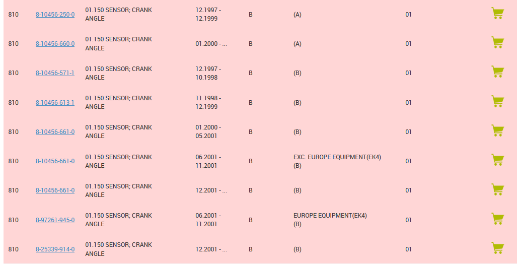

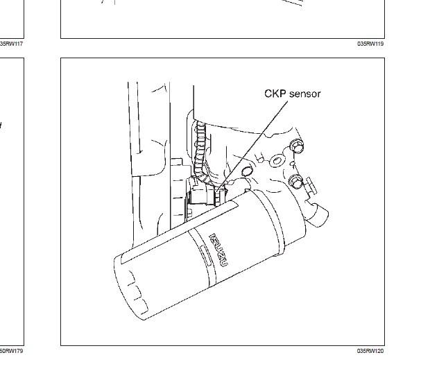

Witam, mniej lub bardziej, szczęśliwych posiadaczy Troopków. Czy ktoś jest w stanie podpowiedzieć mi, gdzie jest umiejscowiony czujnik położenia wału korbowego w silniku 3.0 DTI? Przejrzałem forum, ale takiej informacji nie znalazłem. Ktoś może w swoim wymieniał ten element? Gdzie takiego czujnika ewentualnie szukać? Jakiś nr katalogowy? Będę wdzięczny za podpowiedź. Pozdrawiam, Krzysiek

przez nadkole będziesz go widzieć pewnie.

Dzięki za podpowiedź. Na której stronie manuala jest o tym czujniku? Może podany jest tam i jego symbol? Pozdrawiam

nie pamiętam, szukaj w pdf ckp sensor

Witam Panowie, Czy ktoś wymieniał własnoręcznie ten czujnik położenia wału? Nie bardzo idzie mi dotrzeć do mechanika, ale znowu jak zaglądałem od dołu, to tego czujnika prawie nie widać, a o dojściu jakimś kluczem to w ogóle pomarzyć. Gdyby jakiś praktyk podpowiedział jak do tego podejść, byłby wdzięczny i przeszczęśliwy :)
