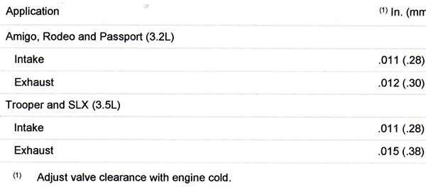

Hej.
Czy ktoś z Was podzieli się wiedzą nt. regulacji luzów zaworowych w Moneterey'u 3.5? Jakie powinny być wartości luzów. Czy powinno się je kasować na zimnym lub rozgrzanym silniku? Każda uwaga mile widziana. Jeśli jest w manualu to olać pytanie, zjebać za lenistwo i napisać czy wtryski paliwa do ww auta są rozbieralne, regenerowalne lub gdzie je dostać :)

nigdy nie rozkminiałem 3,5 ,ale czy tam nie sa hydroiliftery jak w 3,2?
jesli tak to nic nie wyregulujesz.
jesli cos klepie to tylko wymiana .

3,5 ma srubke i nakrętkę.
natomiast cykające 3.2 to głównie olej niezgodny ze specyfikacją i opóźnienie w jego wymianie

Legend napisał(a):3,5 ma srubke i nakrętkę.
https://forum.planetisuzoo.com/viewtopic.php?t=27012
zaskoczony jestem :shock: że tam jest regulacja na srubke. :)2 .

to, że 3,5 ma klasyczną regulację czyni go bardziej odpornego na syfiaty olej i przeciąganie wymian. + taki, że nie ma się zdupcyć, a jak toi jest z tymi hydroregulatorami każdy wie, bo dziś prawie każdy 3.2 cyka.

prózno tu szukać logiki, na pewno dla gaziarzy to gorsza informacja bo muszą częściej zawory regulować. Przypuszczam, ze interwał regulacji to ok 60-70 tys więc robisz to pewnie z 4x za życia auta, w przypadku tej v6 koszt powinien zamknąć się w max 400pln za regulację.
