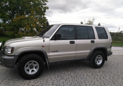

Powiedzcie mi panowie czy ktoś z Was próbował już takiej przekładki ? Wiem, że jest to możliwe i koszt takiej operacji to ok 7000 zł wraz z silnikiem ( DELTA WROCŁAW ).
Podobno silnik 3.1 jest niezniszczalny i bardzo prosty w obsłudze choć jak widać na forum pierdzieli się tak podobnie jak 3.0. Zastanawiam się jak wówczas radzi sobie samochód ? Chodzi mi o dynamikę i właściwości terenowe, trakcję. Jak wygląda sprawa z elektroniką ?
Ostatnio zgłębiam temat silników i okazuje się, że nie ma niezawodnych czy to 3.1 ISUZU czy 2.8 NISSAN. Jedynie od Ursusa C-360 można o nim powiedzieć, że jest niezniszczalny haha
Nalepsze "auto" w teren

Tylko jak wpakować ten silnik do troopera ? :)21

z silnikiem nie jest problem (jest względnie mały) problemem jest całą reszta czyli skrzynia most itd :)21
BTW tak sam 3,1 da się zepsuć jaki i nissanowskie 2,8 tego to nawet nie tzreba się starać bo bardziej jebliwe niż 3.0 w troopie :)21

Oj kochany ja jak zrobiłem kalkulację do przeróbki to cena samochodu X 2
Opony na szczęście mam ok. Ale ...
1. Zderzak przód 1800 zł - Cena po koleżeńsku, normalnie ok 2500 zł bez montażu
2. Zderzak tył 1200 zł - Cena po koleżeńsku, normalnie ok 1500 zł bez montażu
3. Wyciągarka 3000 zł
4. Konserwacja podwozia, regeneracja dwumasu, sprzęgło kewlarowe 2600 zł
5. Wymiana paska rozrządu i obsady wtrysków 800 zł
6. Czujnik ciśnienia 700 zł
7. Poprawki lakiernicze, malowanie raptorem rantów i zderzaków 600 zł
8. Bagażnik dachowy 1200 zł - Cena po koleżeńsku, normalnie ok 2000 zł bez montażu
Razem 11900 zł - cena samochodu 12000 zł
Oczywiście inne pierdoły jak CB radio, dywaniki, itp nie liczę.

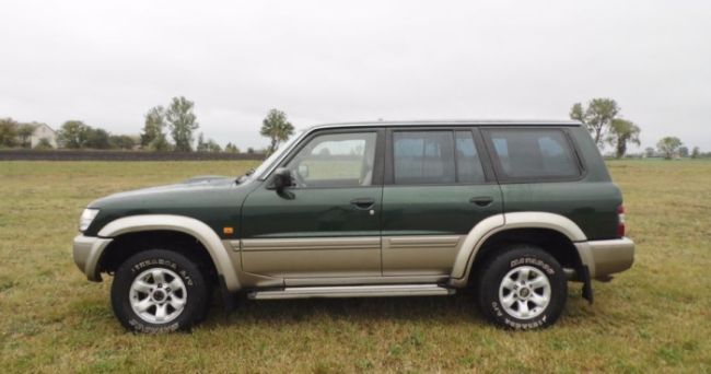

Ja przesiadam się na Nissana Patrola 2.8 tylko dlatego, że dostępność części jest nieograniczona. Są względnie tanie.

Re: Sens przkładania silnika z 3.0 na 3.1
Postprzez Nazhir » 24 paź 2016, 13:23
jeśli w Montereya za 12 tysięcy wsadzasz na dzień dobry 12 tysięcy, to w takiego Patrola za 25 tysi, wsadzisz 25 tysi :)21
z tymi względnie tanimi cenami to się zdziwisz. Sensowne opony do Patrola to 35 cali, najtańsze kosztują 800-900 pln, regenerowanych/bieżnikowanych właściwie nie ma. Nie wiem do czego to autko ma ci służyć i jakim budżetem dysponujesz, ale argument o tanich częściach do Patrola jest nietrafiony.
Myślę żę za auto w podobnym stanie technicznym ze znaczkiem nisana trzeba dać 5-10tys więcej,
do tego apetyt na paliwo nie wiem jak benzyna w nisanie, ale nie spotkałem póki co ekonomiczniejszej terenówki niz trooper.

Nazhir napisał(a):z tymi względnie tanimi cenami to się zdziwisz. Sensowne opony do Patrola to 35 cali, najtańsze kosztują 800-900 pln, regenerowanych/bieżnikowanych właściwie nie ma. Nie wiem do czego to autko ma ci służyć i jakim budżetem dysponujesz
sensowny do 2.8 to nie 35 a 33 cale, to raz, do długiego nie ma sensu pchać większych, patrol na 35 robi dokładnie tak jak montek na 33 (w zasadzie w obydwu opona jest przewymiarowana o 4 cale) nalewki w rozmiarze 33 są i to wybór nie jest mały, 35 też choć o wiele mniejszy i w bardziej ostrych bieżnikach, pytanie o sens wkładania nalewek do auta o masie 2300 (dotyczy to i patrola i montka bo ważą bardzo podobnie wbrew temu co niektórzy twierdzą)
ceny szpeju są delikatnie mniejsze bo wiele warsztatów robi a auto jest o wiele bardziej popularne niż trooper, jest wiele akcesoriów których nie trzeba robić na wymiar, są dostępne od ręki, a czas zaoszczędzony (auto nie stoi u mechanika) i możliwość zamontowania sobie samemu daje duuuuże oszczędności :)2
