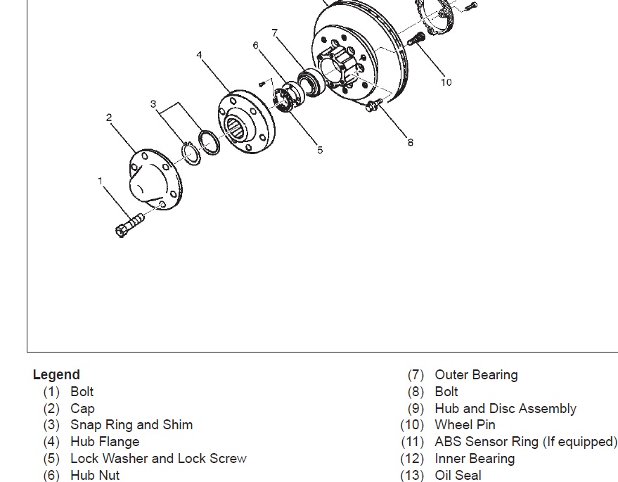

Po ściągnięciu wału tylnego problem nadal występował, tylko że bardziej i był słyszalny z przodu. Okazało się że jest luz kątowy pomiędzy przegubem a piastą dokładnie na wielofrezie między przegubem a częścią nr 4 HUB FLANGE, oraz braz podkładki nr 3 pod pierścień zabezpieczający. Luz występuje z obu stron, posiada ktoś namiary na takowe części, ewentualnie numer katalogowy lub wiedzę czy pasują od modeli z innymi silnikami?

pablos249 napisał(a):Po ściągnięciu wału tylnego problem nadal występował, tylko że bardziej i był słyszalny z przodu. Okazało się że jest luz kątowy pomiędzy przegubem a piastą dokładnie na wielofrezie między przegubem a częścią nr 4 HUB FLANGE, oraz braz podkładki nr 3 pod pierścień zabezpieczający. Luz występuje z obu stron, posiada ktoś namiary na takowe części, ewentualnie numer katalogowy lub wiedzę czy pasują od modeli z innymi silnikami?
Te podładki są do likwidacji luzu osiowego. Standardowy luz 0-0,3mm
www.sklep.isuzu.com.pl
8-94178-929-0 T=0.20mm
8-94178-930-0 T=0.30mm
8-94178-931-0 T=0.50mm
8-94178-932-0 T=l.00mm
Zamawiać telefonicznie. Cena 10 PLN netto.
Co rozumiesz przez luz kątowy?

Luz kątowy - trzymając piastę, mogę kręcić przegubem delikatnie w przód - tył.

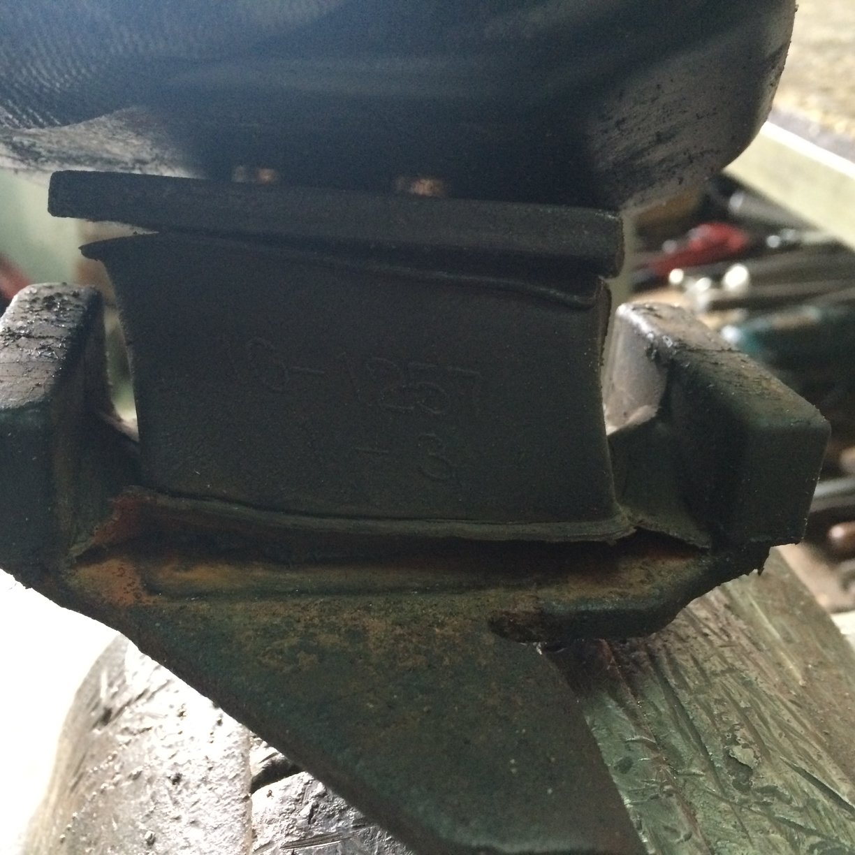

Po sciągnięciu tylnego wału i załączeniu na przodzie, szarpanie zwiększyło się dwukrotnie w stosunku do jazdy bez przedniego wały, na tyle. Ruszając silnikiem stwierdziłem że prawa poduszka jest zużyta, już ją wyciągnąłem i w imadle faktycznie z dwóch stron odkleiła się na centymetr od blach. Jest inny producent, czy tylko aso??

Postprzez pablos249 » 07 paź 2016, 15:06
Prawa poduszka w imadle po naciągnięciu ręką
