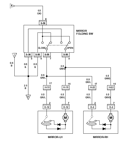

PostNapisane: 04 lut 2010, 17:48
przez gumirek
Ok, postaram się sprawdzić schemat to dam znać - jaki to rocznik?
W załączniku schemat, który zresztą można pobrać ze strony głównej. Niby jest do rocznika 1997, ale na innych obwodach naniesione są różnice dla 1995, dlatego sądzę, że w dużej mierze kolory przewodów i rozwiązania elektryczne będą identyczne.

PostNapisane: 04 lut 2010, 18:15
przez gumirek
ka4mil napisał(a):2000r 3.0dohc
Acha, to sprawdź, czy się zgadzają kolory przewodów. Jeśli tak, to podłącz woltomierz w kostce przy lusterku, na przewodach szary/zielony i szary/niebieskii sprawdź napięcie przy włączonym i wyłączonym przycisku.
O dokumentację do tego modelu jest jeszcze łatwiej. Powinna być w dziale download, albo bez problemu ściągniesz z sieci pod nazwą "Isuzu Workshop Manual". Zajmuje ok. 300 MB.
Poniżej schemat z tego manuala:

Re: Elektrycznie składane lusterka
PostNapisane: 04 lut 2010, 18:23
przez gumirek
Wnioskując ze schematów, nie ma tu żadnego elektronicznego układu nadprądowego. Są jedynie dwie diody, które trzeba sprawdzić multimetrem oraz styki ślizgowe, które mogły po prostu zaśniedzieć i prawdopodobnie wystarczy je wyczyścić.
PostNapisane: 04 lut 2010, 18:32
przez gumirek
ka4mil napisał(a):a jeszcze jakie napiecie powinno pokazac?
Takie jak masz na akumulatorze, czyli co najmniej 11V. Jeśli będzie tylko kilka volt, to prawdopodobnie słabe połączenie elektryczne. Jeśli masz wątpliwości, to niczego nie popsujesz włączając w te styki żarówkę 5W. W tym przypadku powinna świecić tak czy siak - niezależnie od położenia włącznika, tylko oczywiście w pozycji kluczyka ACC albo Ignition.
ka4mil napisał(a):styki slizgowe?
To musi być coś sprzężone mechanicznie z silniczkiem lub ruchomymi elementami. Na pewno znajdują się wewnątrz lusterka.
Skoro wykonane przez Ciebie połączenie testowe działało, musiałeś albo wpiąć się w silniczek już za tymi stykami, albo po prostu są one sprawne, a brakuje zasilania. Dlatego sprawdź te przewody żarówką, albo lepiej - multimetrem, bo po znaku wartości napięcia zaobserwujesz zmianę polaryzacji.

Nie wiem o jakich koledzy piszecie rocznikach (wersjach). W moich lusterkach jest elektroniczny moduł sterujący.
A apropos tych styków ślizgowych - ten schemat to jest powszechnie dostępny, ale niestety - w moim przypadku - kompletnie nieprzydatny.Wynika z niego, że pierwotnie zmiana polaryzacji silniczka (a raczej przerwanie dopływu prądu w krańcowej pozycji) była realizowana przez przełącznik podobny do znajdującego się w silniku wycieraczek (tak jak kolega wcześniej napisał - styki ślizgowe).
Producent nie pofatygował się aby zamieścić szczegółowy opis tego detalu w manualu (a szkoda, bo w wersjach po 2000 to rozwiązanie było stosowane z modyfikacjami do końca produkcji). Na marginesie - nie polecam tej instrukcji serwisowej "na ślepo" ludziom bez choćby skromnej praktyki - masa niedomówień i brak szczegółów, opisy w stylu "nie wkładać dziecka do pralki", algorytmy "dla idiotów", nietechniczne rysunki poglądowe itp.
PostNapisane: 05 lut 2010, 15:25
przez gumirek
CptGADget napisał(a):"pykanie" nie ma nic wspólnego ze schematem
Kolega sam napisał, że w lusterkach o takiej konstrukcji, jak to wynika ze schematu (z wyłącznikiem krańcowym) "nie ma się co popsuć".
