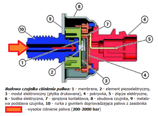

to jest delikatnie inny. sa dwa rodzaje jeden taki w delcie 500 i tan droższy którego ja mialem mój jest jakby z nierdzewki,
rozcinałem stary czujnik jest to jakis piezoelektryk im bardziej go scisnie tym wiecej da prądu i tak on dziala
przynajmniej tak mi sie wydaje :lol:

Postprzez freefly » 30 sty 2015, 05:36
Zasada działania takich czujników jest taka sama. Czy to ciśnienia oleju, czy paliwa: obrazek
