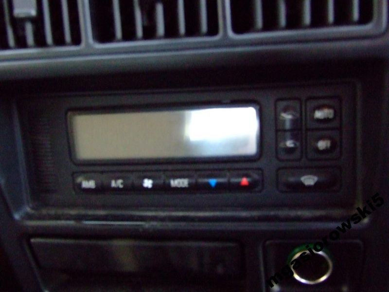

8P8C napisał(a):Tyle ze sterownik nie ma żadnego wyświetlacza
Myślałem, że Twój panel wygląda tak jak ten na zdjęciu:
Możesz wyjaśnić jak to jest zrobione? Czy znajdują się w nim jakieś siłowniki, które przejmują funkcję ręcznych pokręteł do nastawy ogrzewania i wentylacji?

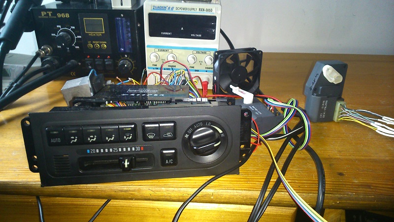

Witam...
U mnie jest taki panel..
W tle , po prawej widać dwa szare serwomechanizmy.
To właśnie one sterują wszystkimi klapkami nawiewów :)
W sumie sa trzy takie elementy, do tego pięć czujników i tranzystor Darlingtona do sterowania wiatrakiem
Panel

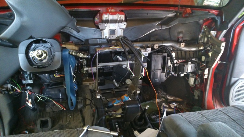

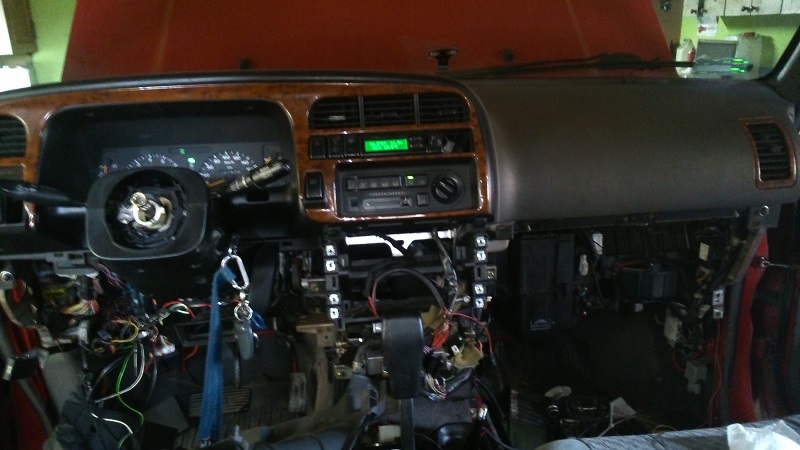

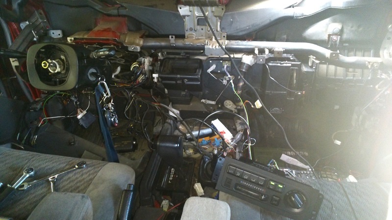

Postprzez 8P8C » 14 mar 2014, 22:10
No i klimatronik zamontowany..
Teraz tylko trzeba sie nauczyć nim posługiwać:):)
w trakcie..
Prawie gotowe..

Postprzez 8P8C » 15 mar 2014, 19:17
Dokumentacja to za dużo powiedziane... parę fotek dla potomności:)
Podejrzewam ze drugi raz już autka do takiego stanu nie doprowadzę:)
