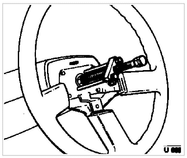

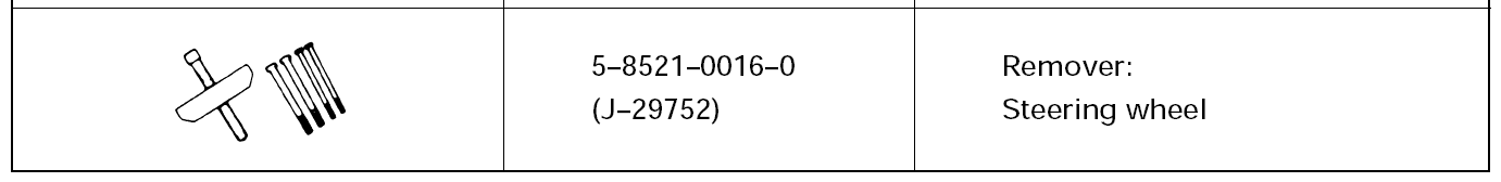

Z tego co napisali w manualu, nie wolno używać siły ani narzędzi udarowych, żeby zbić kierownicę ze stożka, bo konstrukcja jest tak zaprojektowana, żeby pochłaniać energię w razie wypadku. Trzeba użyć ściągacza. W starszej wersji (do 1996) wyglądało to tak:
W nowszej (po 1998) przyrząd jest chyba ten sam, bo wygląda podobnie:
