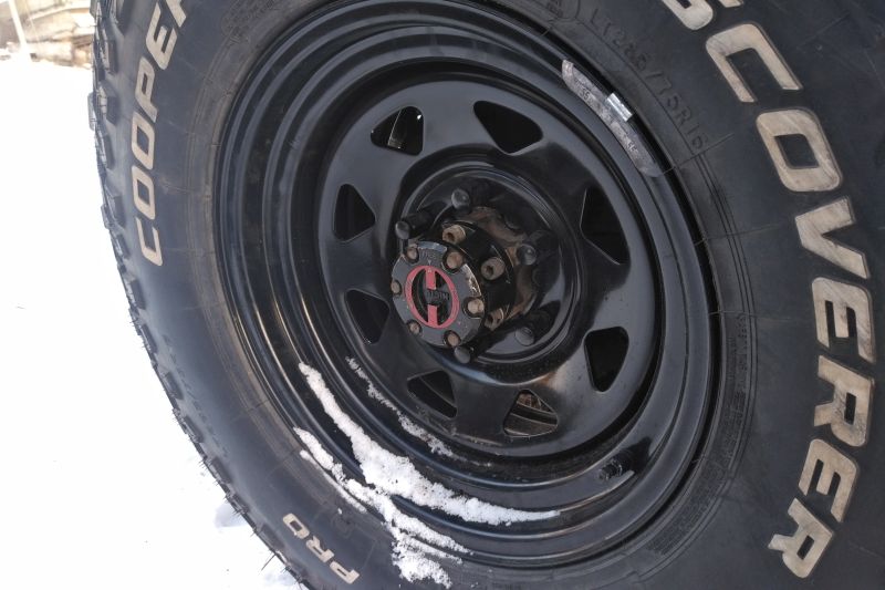

Klucz 19 wchodzi idealnie, 21 juz sie klinuje w otworze felgi - mamy wiec zwyciezce. Co do profilu nakretki - stalowki to zwykly stozek, nie ma tu zadnej watpliwosci.Co do Borbetow... dobre pytanie, tak to wyglada:
Re: Jakie nakrętki do koła?
Postprzez Jake » 21 cze 2020, 22:18
Plebiscyt wygrały nakrętki M12x1.5 na klucz 19, profil stożkowy. Alusy tak jak probowalem sprawdzac gniazda przykladajac prosty przymiar tez maja stozki. Powinno pasowac...

Profil nakrętki ma ogromne znaczenie (kulisty / stozkowy).To z jakiego materiału jest felga nie ma znaczenia. Chyba wszystkie stalowe i wiekszosc alusów na rynku ma gniazda na stożek. W Trooperze wszystkie fabryczne felgi maja stozek. Stalówki "w trójkąty" tez maja stozek. Mozna smiało zamieniac.
