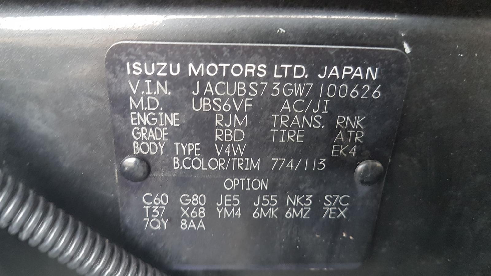

Dzieku za info a czy np. te po lifcie np 1998 wszystkie mialy lsd ?i jak to sprawdzic przed zakupem auta?

Postprzez freefly » 24 kwi 2017, 07:48
marekplock napisał(a):Dzieku za info a czy np. te po lifcie np 1998 wszystkie mialy lsd ?i jak to sprawdzic przed zakupem auta?
Na tabliczce z nr VIN kod wyposażenia G80.

Postprzez marekplock » 25 kwi 2017, 11:45
mam samo G80 co to znaczy ze braj LSD?

Postprzez marekplock » 25 kwi 2017, 11:55
ktos pomoze rozszyfrowac kody??

Postprzez pocieszny » 25 kwi 2017, 13:13
przez 20 lat to co jest na tabliczce może się znacząco różnić od tego co masz w samochodzie, podnieś auto pokręć kołami, to jedyny pewny sposób na dowiedzenie się czy masz LSD i czy żyje :)2 :)21

Postprzez miras7 » 25 kwi 2017, 14:05
marekplock napisał(a):ktos pomoze rozszyfrowac kody??
viewtopic.php?f=5&t=527
Teoretycznie masz lsd. Zobacz na moście obok korka wlewu oleju czy przetrwała naklejka.
