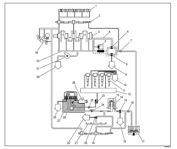

przygoda z nie odpalaniem zakończyła się po wyczyszczeniu zawory kontroli ciśnienia oleju (ten w pompie) :D
Przy okazji pytanie: czy z okolic "pokrywy" wtryskiwaczy na pracującym silniku powinien sączyć się olej silnikowy (na wałki rozrządu) ?
Patrząc na ten schemat (strzałka 10) jakoś ten olej wraca :roll: :roll:
