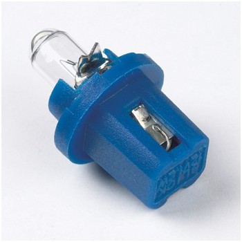

Takie żarówki idą do deski 1.2W . Koloru podświetlenia nie zmienisz gdyż w desce jest zielona blenda i co byś nie wstawił będzie świecić na zielono.
Możesz zmienić podświetlenie przycisków i panelu ogrzewania. Na żarówkach są takie zielone gumki które pozdejmowałem i teraz świecą ładnym bursztynowym kolorem. :)

sensson napisał(a):Powodem byłe spalona żarówka ładowania. Mało tego alternator dalej nie ładuje brak prądu. W poniedziałek podjadę do elektryka. Zapewne uwalił się regulator.
właśnie mam rozebrana deskę i wyjety licznik.
to nie są te żarówki które pokazałeś.
podobne żarówki są do kontrolek ale nie do końca , bo te z Twojej fotki mają ostre krawędzie styków i można uszkodzić elastyczny laminat zegarów na którym sa scieżki.
wszystkie oryginalne oprawki mają zaokrąglone styki i plastikowe prowadzenie w gnieżdzie i wkłada sie do nich wkłady.
zgadza sie że są zielone gumki a ja nowe żarówki pomalowałem olejnym pisakiem zielonym i jest ok
do podswietlenia zegarów są takie wkłady https://landstore.pl/zarowka-podswietle ... zej-rr-p38 i daje się je do oryginalnych oprawek w ilości 4 szt.
do kontrolek wkłada sie do oryginalnych oprawek te wkłady http://www.redmars.pl/product-pol-1935- ... 1-2-W.html
do przycisków na kokpicie przychodzą tzw r3 / t3 / fi podstawy 8mm np tu jest zamiennik led http://archiwum.allegro.pl/oferta/zarow ... 72457.html
w sumie nie wiedziałem ze przyciski maja wbudowane podświetlenia wymienne i zawsze mnie wkurzało że deska jest strasznie ciemna.
w popielniczce również jest ten mały wkład o którym nie wiedziałem i juz kombinowałem żeby tam dać jakież diody i podłaczyć do podświetlenia zapalniczki
U mnie te żarówki normalnie weszły i działają :)
