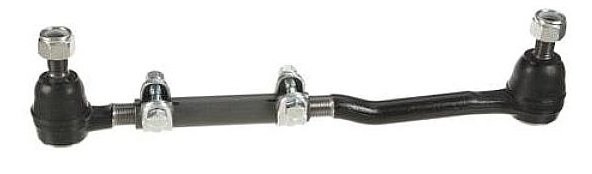

Pilnie zlece/zamówie wykonanie łaczników drążków kierowniczych do Toyoty 4 Runner. Wiem, ze kiedys ktos na forum Frontery robil takie rzeczy, ale teraz za wuja nie moge znalezc tego tematu mimo przekopania wyszukiwarki...
Tak wyglada moj drazek:
Końcówki zostaja takie same, potrzebuje jedynie tę środkowa tuleje regulacyjna:
Chciałbym zeby była tego typu:
Tzn wykonana z sześciokątnego pręt, wierconego na przelot i nagwintowanego z jednej strony lewym gwintem, z drugiej prawym.
Wiem, ze na rynku dostepne sa gotowce MOOG'a o numerze TO-DL-2369. Kupilem je, nie nadaja sie, sa wadliwie wykonane, tuleja ma za płytko nacięte gwinty i skracajac drazek na maksa dochodzimy do oporu, a koła w aucie sa nadal rozbieżne. Poza oczywista wada sa zajebiscie niewygodne w kreceniu - dlatego wolalbym szesciokatny pret.

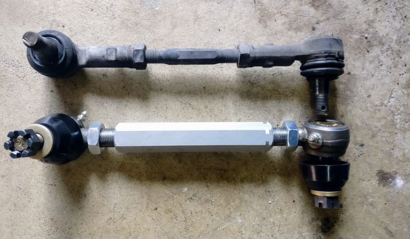

Jak zapieką Ci sie nakretki to zapieka Ci sie TYMBARDZIEJ łaczniki drążków. Tam trzeba obficie dać smaru miedziowego i nie ma prawa sie zapiec przez okres kilku lat (przynajmniej raz na 2 lata zbieznosc i tak nalezy robic). Wszystkie drazki HD do offroad maja nakretki kontrujace. Te do Troopera tyż:
U góry fabryczny, u dołu customowy HD
Yota ma fabrycznie grubsze gwinty niz Trooper - na plus. Ale ten fabryczny łacznik to jest kupa. Śruby M8 sciskajace objemy sa oczywiscie nie do ruszenia juz po jednej słonej zimie, ale albo sie urywaja przy probie ruszenia, albo sie je tnie kątówka w 10sekund. Ale potem ruszyc łacznik to jest gehenna. Bo po pierwsze objemy go zacisneły na gwincie bez zadnego luzu, a rdza to zabetonowała, po drugie przez naciety kolnierz tulei (tam pod objemami) na 1,5cm odcinke gwintu dostaje sie woda, sól, bloto i wszelkie paskudztwo. No i wiesienka na torcie jest to ze łacznik jest... okragly. Wiec nie da sie na niego zalozyc klucza i trzeba drzec albo kluczem do rur, albo kleszczami Morse'a. W obu przypadkach i tak kazdy obrót obrabia nam powierzchnie rurki, a klucz sie zawsze troche slizga nawet przy mocnym zacisnieciu. Dziekuje bardzo. Caly moj problem z tym tymi drazkami zaczal sie od tego ze fabryczne byly nie do ruszenia ani zaba z metrowa rura ani palnikiem acetylenowym. Predzej bym spalił gumy na koncówkach niz ruszyl łacznik. Nie mowiac juz o rozhartowaniu stali podczas grzania. Chcesz to wrzuce foto wnetrza rozcietej tulejki - gwint zarosniety tak ze go nie widac.

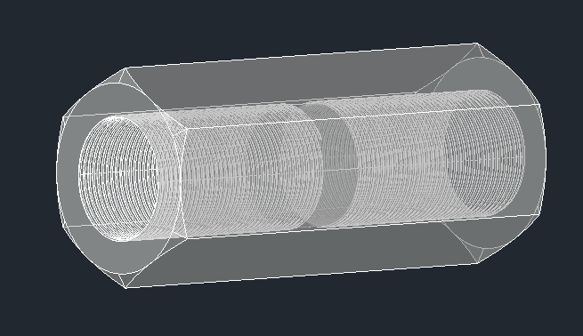

Wracajac do pierwotnego tematu z tego co sprawdziłem, toyota ma gwint na końcówkach OU M17X1.5 LHT i OU M17X1.5 RHT i to pokrywało by mi sie z tym co zmierzyłem suwmiarka na tulei Moog'a, bo mam ja w domu (srednica wewnetrzna 15,5mm). Jutro zmierze jezcze gwint na koncówce ale mysle ze to tylko mnie utwierdzi w przekonaniu ze to ten rozmiar.
Rysunek techniczny:
Dane:
Materiał: pręt sześciokątny stalowy 24mm
Długość: 110mm
Średnica: 24mm
Gwinty: OU M17X1.5 LHT z jednej strony i OU M17X1.5 RHT z drugiej strony
Głebokość nacinania gwintu: minimum 50mm wgłąb (im wiecej tym lepiej, niech granica bedzie granica mozliwosci narzedzia/maszyny)
W sumie teraz sobie uswiadomilem, ze na tokarce mozna naciac dowolny gwint, nie trzeba miec dedykowanych gwintowników. Moze nie bedzie tak ciezko jak mi sie wydawało.

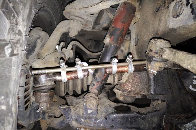

No to moze jeszcze dla wspolnego posmiania sie. Moj najnowszy wynalazek - gwozdziodrazki:
Czyli odpowiedz na pytanie - jak wjechac autem rozebranym na podjezdzie do garazu, nie maja drazkow kierowniczych ;D
Re: [Z] Drązki kierownicze HD
Postprzez pocieszny » 26 maja 2020, 09:12
działa? działa! o cjh.j Ci chodzi :)21 :)21

Jest takie forum diagnostów, https://forum.norcom.pl - tam proponuję zamieścić to zdjęcie. Kiedyś ktoś im wstawił fotkę pierwszej lepszej zmoty 4x4 to mało co zawału nie podostawali :)21
Postprzez Jake » 26 maja 2020, 23:28
Haha! To po tej focie dostaliby wylewu albo czegos jeszcze gorszego! Ale powiem szczerze, dopoki sie smiejemy z tego patentu zrobionego na 5min to jest spoko, ale jakby ktos faktycznie w ten sposob jezdzil po drodze to tez bym dostal zawalu!
Postprzez Quentil » 27 maja 2020, 01:16
Wiadomo.
Aby wyjechać z tym na drogę należałoby użyć pręta zbrojeniowego żebrowanego oraz wypiłować rowek w gwintach końcówek kierowniczych. Wtedy cybanty z takim prowadzeniem by się nie ślizgały i byłaby szansa nawet przejechać przez rondo :)21
