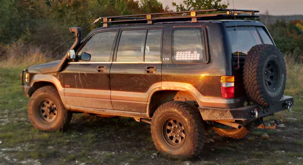

zrób se takie jak ja miałem

Zaproponował bym wykonanie czegoś takiego jak np dla Piotrcka, ale przed "sezonem wakacyjnym" nie ma szans
viewtopic.php?f=10&t=1608&p=41230&hilit=piotrck#p41230
Albo mogę mojego sprzedać. Ja i tak chciałem go przerabiać. A tak to sobie "płotek" obetniesz i jest. Tylko, że to z osiem stówek i musiałbyś jeszcze przyjechać. Dla Piotra robiłem rozkręcany, bardziej wysyłkowy. Mój jest monolitem

Postprzez piotrck » 03 maja 2020, 09:20
Czuje się wywołany do tablicy. Mam bagażnik na dach od Mirassa, chyba nie da się zrobić lżejszego a skurczybyk na wyjezdzie do Pamiru po wyjebach strasznych wiózł ponad 150kg na dachu . Polecam wersję rozkręcaną i już piszę dlaczego.
Pierwsze primo : Przesyłka od Mirka tańsza.
drugie primo: Nie używane poszczególne elementy ( dwie pierwsze poprzeczki wykręciłem co by nie było ich słychać przy 120km/h )
trzecie primo : Waga minimalna
czwarte primo: Są tak przemyślnie skonstruowane że mają 5 punktów podparcia na stronę ( 3 mocowane do dachu , 2 opierające się i z taką precyzją że weszła jedynie pod nie łatka z dentki od roweru ..........tu Mirek szacun za robotę bez wzoru z mojego auta )
piąte primo: bagażnik ma służyć do przewozu rzeczy na dachu , nie do lansu na dzielni.
