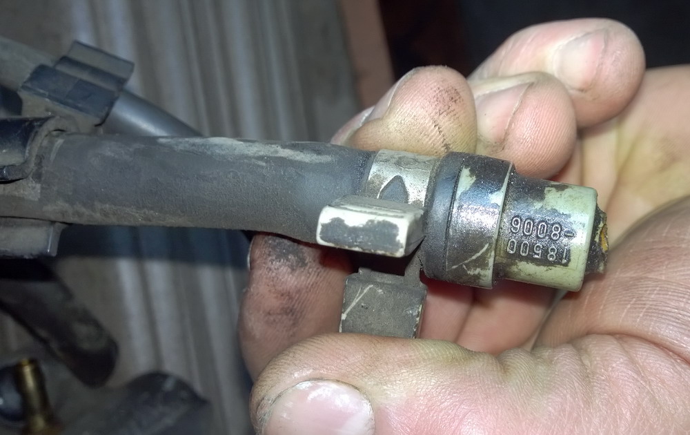

Będę na pewno potrzebował gumowej rury od dolotu (fot. poniżej) oraz takie małe coś wkręcane w pokrywę głowicy (od strony kierowcy), u mnie się zwyczajnie urwała :(

ale przecież pierwsza fotka to jest y32ne lub inaczej 6VD1W a nie 6VD1 więc po co Ci taka guma ??

Zdjęcie pierwsze jest poglądowe, taki na szybko znalazłem z poszukiwanym elementem :)21 Chodzi o ten mały plastikowy cypelek wkręcany w pokrywę głowicy.

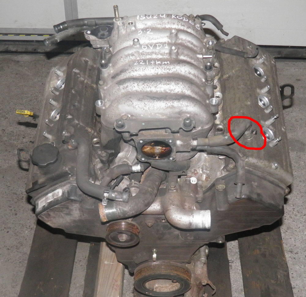

Na drugim zdjęciu jest nasz oczywiście motor i tam zaznaczyłem szukaną gumę :)2

Tobie chodzi o zawór zwrotny odmy , mam w drugim silniku ale nie chce go dekompletować. na pewno gdzieś znajdziesz.
ale w razie jakby co to jest najzwyklejszy zawór zwrotny
w zasadzie nie wiem po co on jest skoro silnik jest N/A czyli wolnossący...

oooooooo... dokładnie :)21 Najzwyklejszy - pod warunkiem, że da się wkręcić w pokrywę ;)

Silvestr napisał(a):oooooooo... dokładnie :)21 Najzwyklejszy - pod warunkiem, że da się wkręcić w pokrywę ;)
tam nie ma gwintu . to jest wkładane na ciasno w gumową wkładkę .
od biedy dobierzesz zwykły zawór zwrotny z byle czego z kawałkiem gumowego ciasnego węża :)2

A ja myślałem, że to jest wkręcone :) Dzięki za podpowiedź :)2

Zawór zwrotny odmy - PCV valve, jest wciskany. Wkręcane były do 3.5 z końca produkcji po 2003r. (lub nawet później).
Rurę dolotu można pod pasować od tjuningowców silikonową w dowolnym kolorku :)21
