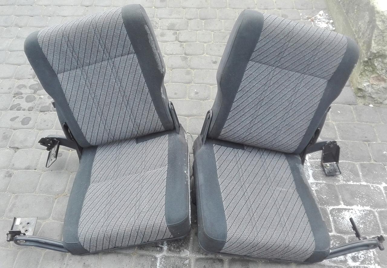

OK, fotele właśnie dziś przyszły, ale nie oglądane z braku czasu. Są z Diesla 3.1 1996r.
To są dokładnie te sztuki (zdjęcie z aukcji - trafiły się z identyczną tapicerką jak reszta siedzeń):
Myślałem nad tymi wzmocnieniami, żeby od drugiej strony wstawić np. kwadratowe podkładki ok 50 x 50 mm lub większe wyprofilowane - z wspawanymi nakrętkami w miejscach nawierconych otworów. Robiłem tak montując butlę w bagażniku. Dopasowałem płaskowniki z wspawanymi nakrętkami, które wsuwałem między ramę a podłogę i przykręcałem od środka. To jest mocne.
Co do dzieci, aktualnie zajmujemy wszystkie 5 miejsc, ze wskazaniem na "aktualnie" ;)
