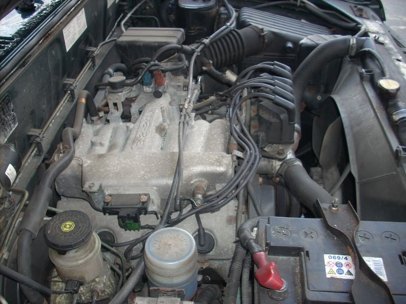

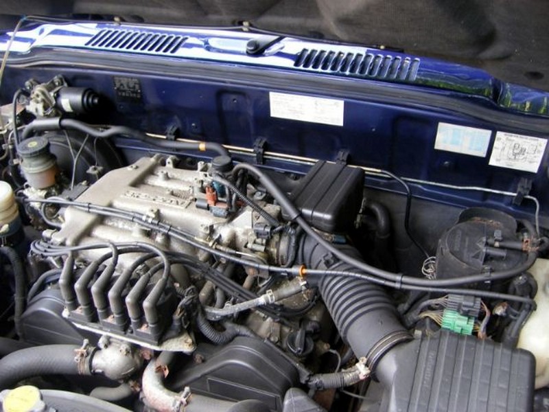

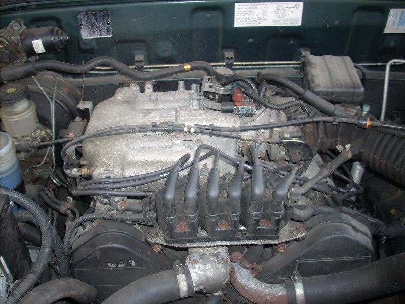

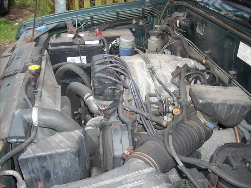

Tak na szybko kilka fotek z komory silnika, poszperam jeszcze bo gdzieś w bezkońcowym internecie coś gdzieś kiedyś widziałem tzn. jakaś foto relacja z odbudowy właśnie anglika.

Postprzez pablos » 08 lut 2018, 22:39
Tak nawiasem mówiąc nie ma rzeczy niemożliwych i myślę że dałoby się przespawać mocowanie kolumny, pedałów, i serwa. Widzę że silnik od wycieraczek jest w tym samym miejscu, wycieraczki oczywiście działają w drugą stronę choć nie we wszystkich angolach. Ot takie moje spostrzeżenia choć mogę się mylić i jest zupełnie inaczej. Może ktoś inny się wypowie, może robił przekładkę. Pozdrawiam ;)

Postprzez miras7 » 08 lut 2018, 23:01
Tak jak pablos napisał, nie ma rzeczy niemożliwych, tylko trudniejsze do wykonania. Są lepsze przypadki do przekładki niż Trooper. Ściana najlepiej jak by była cała wstawiona od wersji z kierą po lewej stronie, ponieważ nie ma niczego co by pomogło we wstawieniu osprzętu na lewa stronę. Jak np na ramie mocowanie wspornika i przekładni jest lustrzanym odbiciem, dlatego rama z anglika pasuje do naszego układu. Jeśli dobrze pamiętam z podszybiem i mocowaniem wycieraczek jest trochę lepiej, bo chyba są przetłoczenia w blasze na osie ramion i wystarczy powiercić.

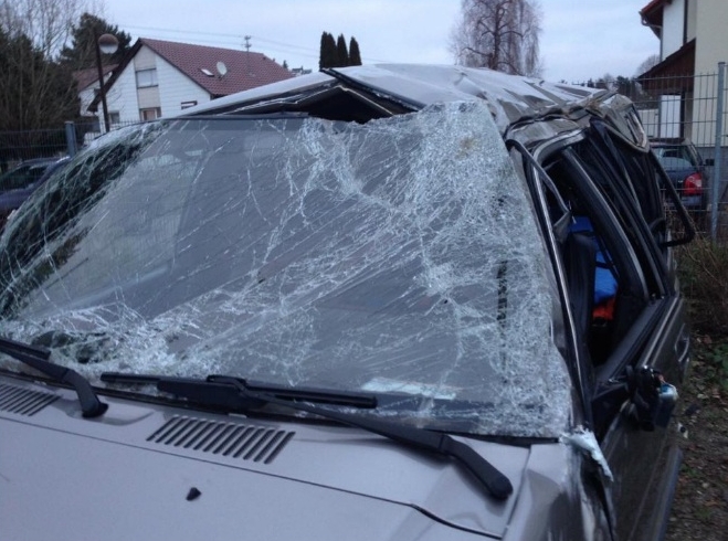

Postprzez Legend » 09 lut 2018, 03:11
mam na oku auto po dachu.
3,5 z Todem. I myślę co będzie korzystniej, czyli szybciej i taniej.
