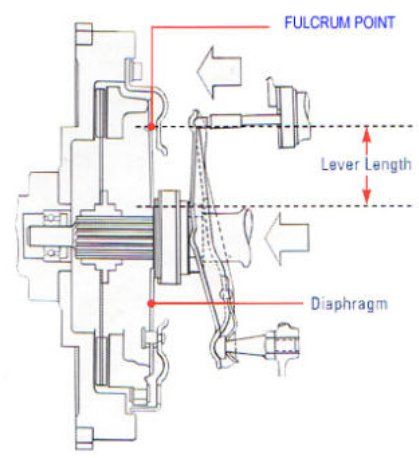

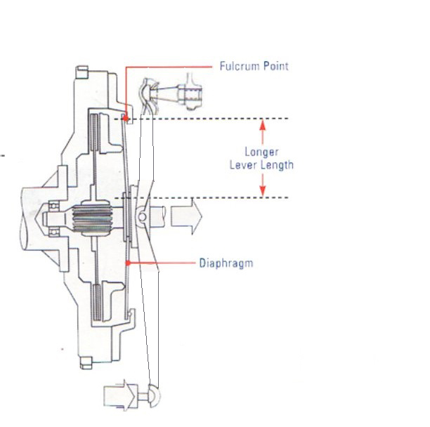

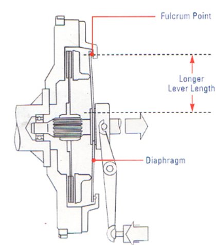

Legend napisał(a):możesz rozwinac? w obu przypadkach wysprzęglik naciska na łapę od siebie, żaden z nich jej nie przyciąga ,a tak powinno być jak sugerujesz w 3.2
Pewnie. Sa w swiecie dwa sposoby rozlaczania sprzegla ciernego opartego na sloneczku. Starszy, konwencjonalny - czyli push type. w tym wypadku naciskasz na zabki sloneczka lozyskiem wyciskowym i przez to odksztalcasz lapki i odsuwasz docisk od tarczy.
I troche bardziej zlozony, ale doskonalszy (wieksza sila docisku sprzegla przy tej samej sile nacisku pedalu sprzegla). W tej sytuacji sloneczko jest inaczej zbudowane, punkt obrotu lapek jest nie w polowie a na ich koncu i lozysko wyciskowe ciagnie za sloneczko.
W ukladzie pull jest tez mozliwym zastosowanie wysprzeglika zamontowanego odwrotnie - tj wysuwajacego sie w strone skrzyni biegow, wtedy konstrukcja dzwigni jest inna, ponizej improwizacja w Paincie
W obu przypadkach mozna zastosowac klasyczny, wysuwany wysprzeglik liniowy, tylko inaczej konstruuje sie dzwignie.
Dodatkowo jest roznic w montazu, w Push clutch po prostu wsuwasz skrzynie na silnik i juz. W pull type jest okienko rewizyjne w dzwonie przez ktore po montazu skrzyni nalezy podczepic dzwignie wysprzeglika i lozysko wyciskowe do sloneczka. I odwrotnie - przy demontazu skrzyni najpierw trzeba to rozlaczyc.
