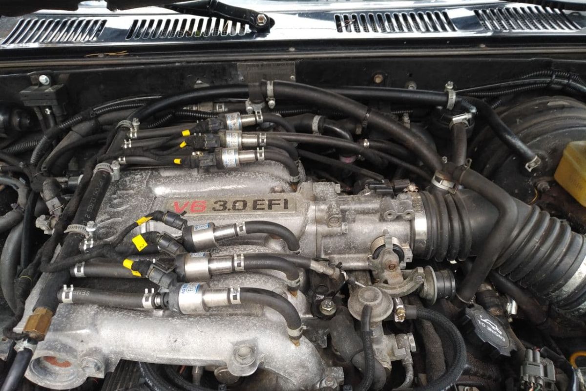

Zamienię komplet 6 sztuk wtryskiwaczy LPG Hercules GISM-I3010 (na przewód) na GISM-I3100 (na listwe) lub inne wtryskiwacze na listwe np. Hana lub Keihin. Nie interesuje mnie Valtek ani Stag. Mozliwa doplata z mojej strony. Wtryskiwacze sa w bardzo dobrym stanie, 100% sprawne.

Jeśli o montaż chodzi to zawsze możesz dorobić mocowanie z blachy do pojedynczych i będzie Pan zadowolony, zaś listwa zazwyczaj jest mniej ustawna.

Tam jest dorobione mocowanie z blachy na wymiar. Trójniki na przewodach siedza przykrecone do blaszek, ktore sa mocowane do kolektora. Wkurza mnie ze to jest takie rozwlekłe. majac wtryskiwacze w listwie byłoby polowe mniej wezykow i opaseczek i calosc bylaby krotsza.
Wywalam tez tez czujnik temp na listwie z odchodzacym wezykiem do MAP sensora. Zamiast tego wrzucam nowszy map sensor przeplywowy zintegrowany z czujnikiem temp.
