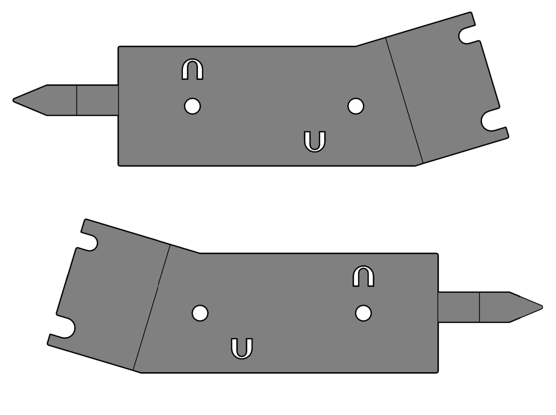

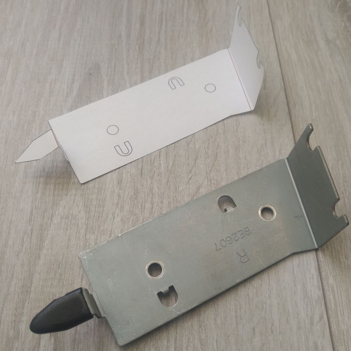

Tak, nie ma problemu. Jak dostane oryginalne sztuki od Legenda to rysuje, wysylam projekt, dostaje wycene i zamieszczam Wam informacje ile kosztuje komplet. Z tymi blaszkami nie ma dla mnie zadnej dodatkowej roboty, wiec nie dodaje zadnego wlasnego narzutu. Czyli cena koncowa to bedzie koszt wyciecia na CNC + koszt wysylki. Blaszka po wycieciu bedzie plaska, nalezy ja wygiac w trzech miejscach.
Legend Ty ogarniesz dystrybucje i ewentualne wyginanie? Ja oczywiscie moglbym jak zwykle powyginac i porozsylac gotowce, tylko mieszkam aktualnie w Poznaniu, a 100% moich narzedzi mieszka w garazu po moim dziadku w Stalowej Woli na podkarpaciu. Na pewno tam bede za jakis czas... tylko nie umiem powiedziec za jaki czas. Moze za 2 tygodnie, a moze za 2 miesiace, a w Poznaniu palcami nie powyginam.
Jest tez opcja porozsylac plaskie blaszki, a razem wysylamy kartke/szablon z liniami giecia, kazdy sobie ogarnia DIY (wygiecie to moze 5minut, spokojnie do ogarniecia na imadle). Zaleta tej opcji jest to ze tak bedzie szybciej i tansza wysylka (plaski list).
PS. Fajnie byloby tez ustalic (potwierdzic lub zaprzeczyc) ze takie same blaszki pasuja (lub nie) do polifta. Ale to w sumie moge przemierzyc te co dostane od Legenda do swojego auta.

O ciekawe, nie wiedzialem, ze fabrycznie byly miejsca na 3 lampki. Chcesz dorabiac to ze zwyklej stali? Moze warto zrobic z nierdzewki?
Narysowac to nie problem. Wygiac tez nie problem. Klopotliwe moga byc te romboidalne przetloczenia, ciezkie do zrobienia w garazu.
Jak chcesz to do mnie wyslac to daj znac, podesle Ci na PW adres albo numer paczkomatu. Rysunek Ci zrobie od reki, w jeden dzien, gora dwa jak bede zajety. No i fajnie jakbys pokryl kosz przesylki zwrotnej tych elementow na wzor do Ciebie.

Narysowalem. O tak mi wyszlo.
Jutro jeszcze bede dokladnie sprawdzac wymiary czy sie nie pomylilem, bo dzis juz pora spac.
Legend, daj znac czy te blaszki odeslac Ci na jakis paczkomat czy kurierem do domu?
