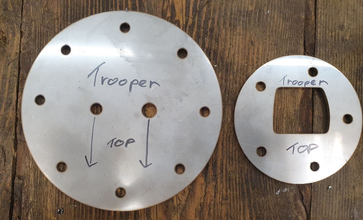

Jake napisał(a):Dokladnie tak :) Bo bak od 3.2 jest lepiej zaprojektowany. Flansza raz ze daje mozliwosc wymiany (spawanie nowych rurek do starego baku to marna przyjemnosc), dwa daje mozliwosc latwej inspekcji i czyszczenia w razie potrzeby. Bak od diesla jest "nie-ogladalny" w srodku.
W Toyocie nie ma tego problemu bo diesele fabrycznie tez maja flansze.
Mnie by interesował taki gotowy zestaw pod diesla. Kiedyś to wychodziło ok 230 PLN. Jeśli podobny koszt i o tym mówimy to jestem zainteresowany i deklaruję się ma jedną sztukę.

Zamykam temat - bo nie bede mial w najblizszym czasie mozliwosci realizowac takich zamowien, ale jesli ktos chce zalatwic na wlasna reke to w zalaczniku przesylam pliki *.dxf do wyslania na ploter.
Instrukcja:
To NIE sa pliki *.pdf. Maja takie rozszerzenie bo glupi skrypt forum nie pozwala zalaczyc dowolnych plikow poza kilkoma typowymi. To saplik *.dxf z dodanym blednym rozszerzeniem *.pdf zeby oszukac forum. Tak wiem, kombinacja - ale nie mam lepszej mozliwosci. Po pobraniu nalezy zedytowac nazwe i usunac *.pdf z konca - plik powiniene sie wtedy normalnie otwierac. Pliki sa gotowe do wyslania na ploter/CNC. Nazywa sa logicznym odzwierciedleniem zawartosci:
Petrol - do baku z benzyny
Diesel - do baku z benzyny zaadoptowanego do diesla
Gaskets - uszczelki gumowe
Zalecany material:
flansza pompy/smok - nierdzewka 4mm
flansza plywaka poziomu - nierdzewka 3mm
uszczelka - guma NBR 1~1.5mm
Wykonawce mozna sobie znalezc na https://lasertrade.pl/
Tworzy sie konto, wrzuca pliki i czeka az ktos sie odezwie - a potem wybiera najlepsza/najtansza oferte. Do wyboru do koloru, nie reklamuje zadnej konkretnej firmy.
