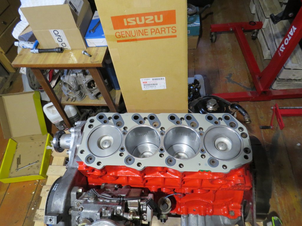

Na spokojnie kompletowałem sobie części i mam już praktycznie wszystko. Blok 4jg2, głowica i tłoki 4jh1, wał i korby 4jx1. Korby 4jx1 jeśli się nie mylę są takie same jak 4jh1. Niektórzy z was pewnie pamiętają jak pisałem o nowym bloku do 4jx1, cena spadła i go kupiłem. Jak go rozebrałem położyłem nowy wał obok starego i tak patrzę, że wyglądają identycznie. Tego nie było w planie, taki przypadek ;) Na wadze wał 4jg2 pokazuje 31,4kg natomiast 4jx1 tylko 23,5kg. Jak dla mnie to 8kg mniej jest jak najbardziej na tak, 3x tak!! ;) Do tego korby z tłokami jakieś 0,5kg mniej więc silnik powinien się bardziej ochoczo kręcić. Myślałem też odchudzić koło zamachowe ale nie jestem pewien czy to dobry pomysł, może ma ktoś zamach od 4jx1, ile waży? Co do koła to myślałem zebrać jakieś pół milimetra powierzchni gdzie przykręcany jest docisk co by mocniej dociskało tarczę. Dobrze kombinuję? Sprzęgło będzie nowe.
Wtryski mam od 4jb1 i 4jh1, to się przetestuje ale myślę, że pójdą od 4jh1 bo tłoki się różnią komorą spalania i te starsze mogą nie współgrać jak należy.Gdzieś czytałem na angielskich forach, że paliwo w różnych końcówkach jest rozpylane pod różnym kątem. Może, jak znajdę to jakieś większe końcówki wrzucę, zobaczymy. Pompa oryginalna już złożona z głowiczką chyba Renault Master 2.8 z tłokiem 12mm, oryginalnie jest 11mm. Pompa Zexel ale wszystko pasuje od Bosch.
Jakby ktoś chciał się bawić w takiego składaka to podam kilka numerów:
-tłok 8-97305585-3 - są 2 rodzaje tłoków do 4jh1, różnią się minimalnie średnicą dla lepszego dopasowania do gotowych tulei, koszt 845zł szt
-panewka wałka 8-97378148-0 - od strony rozrządu, dobrze wymienić bo przez naciągnięty pasek zawsze dostaje po dupie, koszt 190zł
-tuleja cylindra 105zł szt, są to tureckie tuleje Yenmak, w lokalnej szlifierni mówili, że są ok ale wymagają obróbki, na allegro są gotowe
https://mts-service.pl/tuleja-cylindrow ... -4500.html
-komplet uszczelek z tej samej strony ale uszczelka pod głowicę będzie do D-max, Victor Reinz 61-53900-10 1,45mm dwa wycięcia ale muszę dokładnie zmierzyć występ tłoka, wstępnie wychodziło mi około 0,25-0,3mm
https://mts-service.pl/komplet-uszczele ... -4782.html
Uszczelniacze na wał też są w tym zestawie ale chyba skuszę się na oryginalne, podam numery jak zamówię.
Blok pójdzie teraz w mak i zanim go zrobię to chcę wyspawać jakiś stelaż co by go zamontować do testowego odpalania i jakoś po nowym roku pojedzie do obróbki.

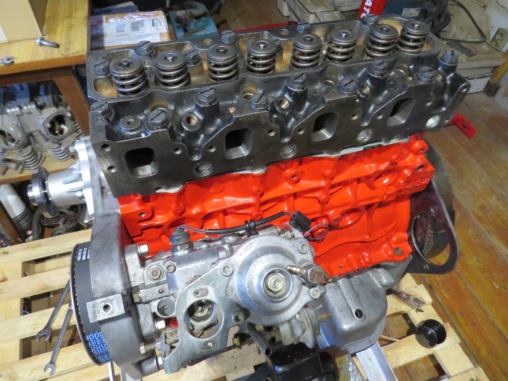

Teraz fotki:
Jak oglądałem teraz fotki to znalazłem różnicę, klin na wale w 4jx1 jest znacznie krótszy niż w 4jg2, i niby flansza koła pasowego łapie ten klin jakieś 8-10mm ale to chyba mało??
Tu na oko widać, że wał od 4jx1, ten na prawo jest sporo chudszy
Tu widać jak wał od 4jx1 ma przetoczenie na jednym otworze, w 4jg2 tego nie ma ale w 4jh1 jest. Ja mam zamach od 4jh1 więc akurat pasuje. Zamach 4jg2 jest praktycznie taki sam, nie ważyłem ale na oko rożni się tylko tą tulejką. Wał 4jh1 jest chyba inny niż 4jx1 ale powinien pasować.
Pomiar występu tłoka, zegar do łapania gmp a później linijka i szczelinomierz
Taka rurka, kanał wodny, siedzi w bloku i jak widać warto wyciągnąć do wyczyszczenia. Jeszcze nie czyściłem ale chyba z nierdzewki.
Wszystkie panewki pasują idealnie z wałem i korbami, mierzyłem wał mikrometrem.
Rowy mariańskie na wszystkich tulejach i jedna pęknięta
Nie wiem czy Jake zaakceptuje paznokieć ale wiem, że ta panewka jest do wymiany. Tych dwóch panewek od wałka głębiej raczej nie ma potrzeby wymieniać, tam nie działają duże siły i u mnie są ok. Pod silnikiem leży przekładnia kierownicza, robiłem jakiś czas temu regenerację, jak was interesuje i ktoś ma ochotę się pobawić to mogę coś tam wkleić.

Głowica będzie nowa? Blok będzie szlifowany pod głowicę? Tuleje pod tym linkiem powyżej są gotowe do wprasowania w blok i tylko honowanie? Nie chce mi się wierzyć, że nie wymagają obróbki.

głowica nie nowa ale będzie jak nowa ;) Blok chyba zostanie jak jest, może minimalnie do zebrania, trzeba go jeszcze pomierzyć. Jak już pisałem występ tłoka w granicach 0,30, uszczelka ma 1.45 to by mniej więcej pasowało:
Tuleje powinny pasować w blok ok ale jeszcze wam potwierdzę, w środku chyba tylko honowanie. Nie wiem nie jestem ekspertem w obróbce cylindrów ale nie dużo brakuje, tłok prawie chce wejść, fotki niżej.

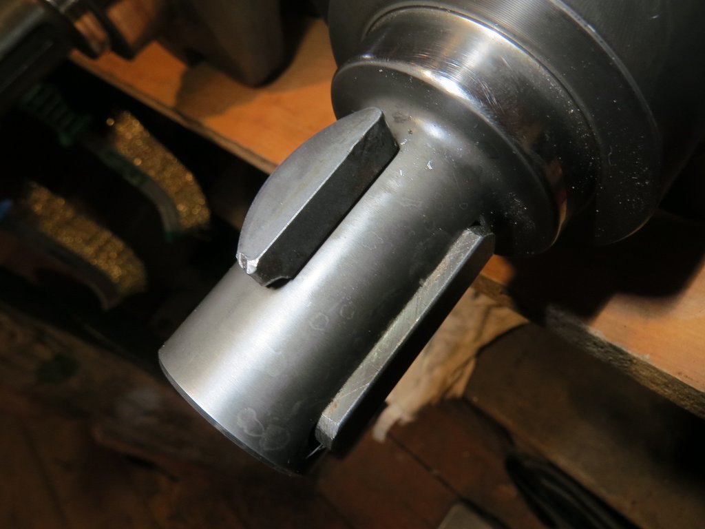

Teraz kolejny problem, który zauważyłem wczoraj czyli długość klina. Wał wystaje praktycznie tyle samo ale klin bym chciał ten dłuższy, zobaczymy co mi w zakładzie szlifierskim powiedzą.
4jx1
4jg2
Tuleja

Co do klina to bez problemu jest to do ogarnięcia na obrabiarce cnc, wał nie może być tak twardy by nie dało się tego obrobić , bo szybko by się rozleciał.

Dziś wał był na frezarce i dostał długi klin, myślę, że to pierwszy na świecie wał od 4jx1 z długim klinem ;) Wał dość twardy, zwykły frez nie dał rady. Oryginalny klin w 4jx1 jest półokrągły a długi z 4jg2 płaski ale wyszło spoko, ładnie ciasno siedzi.

Mówiłem że bez problemu rowek na klin da się przedłużyć :)2

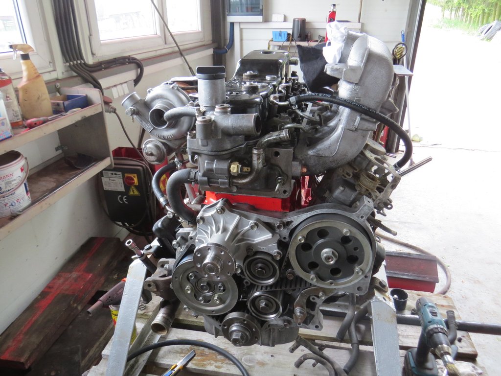

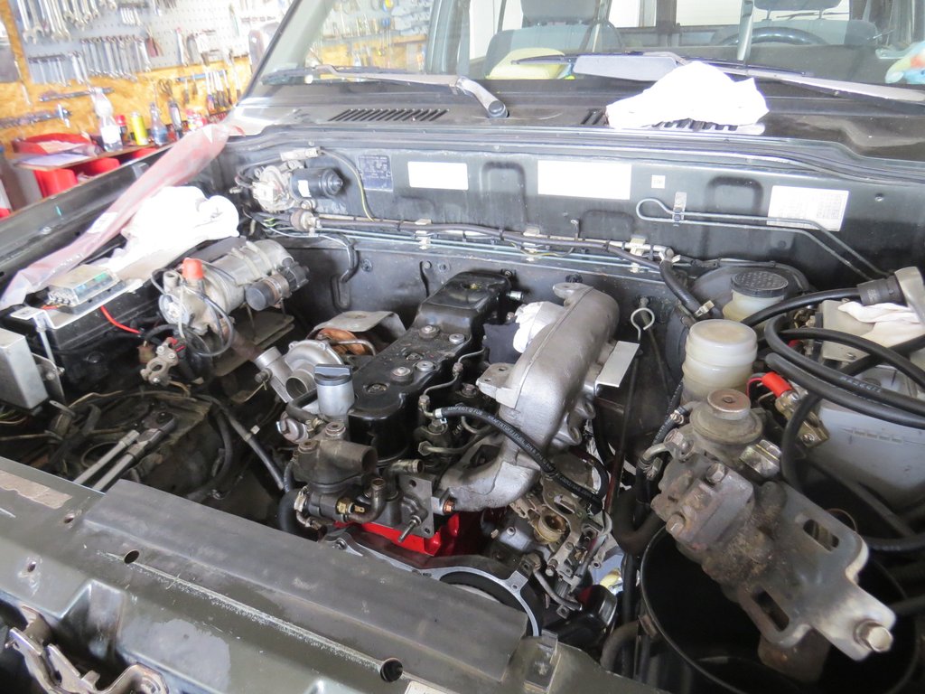

Z przyjemnością informuję, że dwuletni projekt jest zakończony sukcesem. Silnik zamontowany, zrobione 180 km i cyka. Stary odpalał na pół obrotu ten pali na ćwierć, dosłownie na tknięcie kluczyka! Mocy jest więcej ale dupy nie urywa, powiedziałbym, że jest seria może troszkę więcej. Układ wtryskowy obecnie ma standardową pompę od 4jg2 i oryginalne wtryski 4jh1. Przewody do wtrysków od 4jb1 bo te od 4jh1 nie pasują gwintem na pompę. Tak zostanie aż silnik się ułoży. Teraz jestem na etapie pozbywania się wycieków płynu, muszę spuścić płyn i uszczelnić czujnik temperatury bo pożałowałem kleju do gwintów. Pompę wody też musiałem kleić bo oring nie dał rady mimo, że wszystko nowe z Aisin. Szarpnąłem się jeszcze na nową chłodnice z aliexpresa, kosztowała ponad tysiaka ale polecam bo jest jakieś 50% grubsza na rdzeniu tylko trzeba dorobić górne mocowanie bo jest ciut niższa i ma inny kształt więc oryginalny nie pasuje. Co tu więcej pisać, od chuja roboty przy czyszczeniu, szukaniu części, pomiarach i tak dalej. Co do pomiarów to wał od 4jx1 pasuje idealnie, szczelina pomiędzy panewką a wałem koło 3 setki a instrukcja podaje 2,5 do 8 setek. Jak mierzyłem używane, stare panewki z 4jg2 i nowe z 4jx1 to jedne i drugie miały ten sam wymiar. Tak samo z panewkami od luzu wzdłużnego wału.
Jeśli chodzi o składanie to ten silnik jest to trochę problematyczny bo układ korbowy złożysz na stojaku, ale do przykręcenia stojaka jest potrzebna płyta, która idzie między blok a skrzynię. A gdy chcesz przykręcić miskę to ta płyta przeszkadza i musiałem zawiesić silnik na żurawiu. Głowica i cała reszta skręcona na stojaku, który sobie wyspawałem. Całość sporo waży, trzech chłopa potrzeba do wrzucenia na busa.
Nie wiem jakie uszczelniacze są oryginalnie bo w silniku który do mnie dojechał były zamienniki. Z tego co wiem są dwa rodzaje. Oryginalne uszczelniacze na wał, które do mnie przyjechały były dwuczęściowe i musiałem dorabiać narzędzia żeby je zamontować. I to chyba wszystko, nie będę się rozpisywał na temat składania silnika bo jak kto nie umie to i tak sobie nie poradzi.
Podsumowując:
-blok 4jg2
-wał, korby, sworznie 4jx1
-tłoki, głowica, wtryski 4jh1 wtryski od 4jb1 też powinny pasować tylko trzeba pokombinować z końcówkami

Co do silnika zapomniałem napisać, że te tuleje, które są wyżej w opisie nie pasowały, wymieniłem na gotowce z Kolbenschmidt, koszt koło 200 sztuka.
