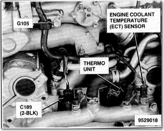

Stworzyłem wątek, bo wszelkie informacje na temat wymiany są rozproszone i mam wrażenie, że niekompletne. Liczę, że osoby, które wymieniały ten czujnik podziela się swoimi doświadczeniami.
Mój samochód to Monterey ’93 z silnikiem 3.2 V6
Komputer pokazuje kod błyskowy błędu 14 - Engine coolant temperature (ECT) sensor.
Mogą to być przewody albo sam czujnik. Przy niskiej cenie tego czujnika chciałbym go wymienić i w związku z tym mam pytanie.
Czy da się ten czujnik jakoś wymienić bez odkręcania kolektora dolotowego? Ja go nawet nie widzę od góry silnika.
Jakim kluczem to odkręcaliście?
Czujnik zlokalizowany jest w bardzo trudno dostępnym miejscu od strony grodzi z tyłu silnika i nie wiem jak się do tego zabrać, aby zrobić to sprawnie.

Musisz zrzucic dolot, ale bez stresu, to nie jest ani trudne ani czasochlonne.

[img][img][/img][/img]nie da się tego zrobić bez zdjęcia kolektora.

jak masz małe ręce i klucz trochę docięty da się to zrobić bez zrzucania kolektora, jest trudno, ale się da
a jeśli będziesz zrzucał, to od razu nowe uszczelki daj ;) bo te co masz są pewnie oryginalne z 1 montażu

Podeprzyj lewarkiem skrzynie biegów, najlepiej pod reduktor. Wtedy silnik odchyli się do przodu i będziesz miał lepsze dojście do czujnika.
Da się spokojnie włożyć rękę z kluczem
