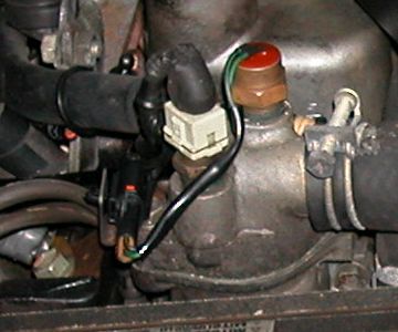

Na obudowie termostatu sa 4 czujniki. Wymarzyłem sobie dowiedziec sie po co aż tyle i który jest do czego. Wnikliwie czytam manuala i nadal nie wiem. W jednym i tym samym manualu znalazłem 2 ryciny, ktore podaja inne informacje, w dodatku nie opisuja wszystkich czujników.
Według manuala mamy czujnik - QOS, czyli swiec zarowych, z tym ze na dwoch rycinach jest w innym miejscu, a wedlug moich ustalen czujnik do swiec to ten duzy baczkowaty na gorze co sie zawsze od niego kabelki urywaja.
Drugi czujnik od góry termostatu to prawdopodobnie czujnik do ukladu QWS czyli dogrzewania silnika (przepustnica na wydechu i przed intercoolerem etc.) bo w moim aucie ktore tego systemu nie posiada go nie ma (jest fabryczna zaslepka).
Trzeci to z boku od strony pasazera to najwazniejszy czyli czujnik na zegary (z okragłym grzybkiem na podlaczenie kabelka).
A co z czwartym? Tym z boku od strony kierowcy?
