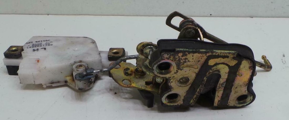

Hej, chciałem wymienić uszkodzony siłownik w tylnej klapie ale ten drucik do siłownika jest jakiś krótki i zagiety w złą stronę. Pewnie czegoś tu brakuje. Ktoś wie czego mi trzeba?

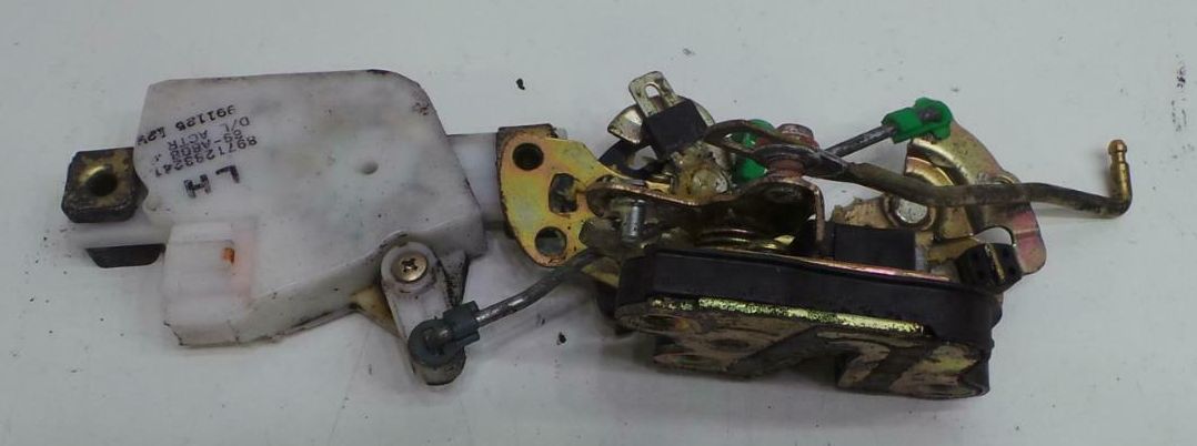

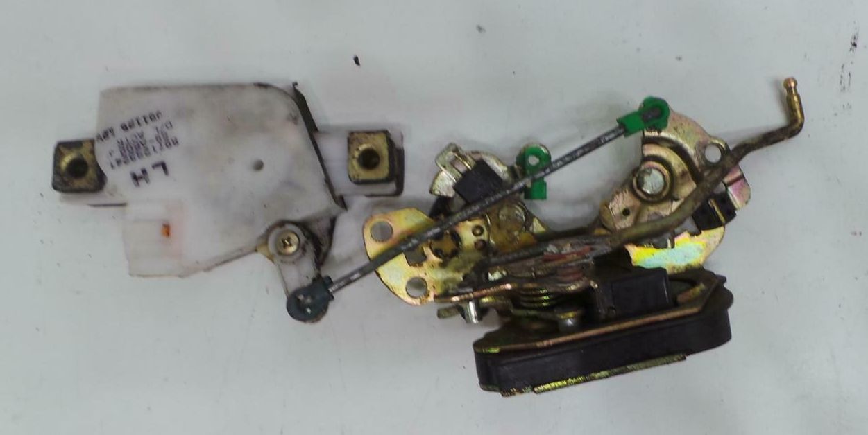

Ale to bylo dobrze, rozebrales i nie wiesz jak poskladac czy bylo cos nawywijane przez poprzedniego wlasciciela i nie wiesz czy masz kompletny zamek?
Na foto ktory wrzuciles jest zamek z wersji z klamka wewnetrzna. Najdłuższy drucik idzie do tej wewnetrznej klamki, ten grubszy od pozostałych do zewnetrznej klamki najkrótszy idzie do bębenka zamka, a ten ciut dluzszy obok tego od bebenka zamka do kołka w drzwiach. Siłownik ma osobny drucik na skos. Obczaj te zdecia:

Nie pomyślałem o bębenku zamka. Ale nie bardzo widzę gdzie to powinno być podłączone.I gdzie w takim przypadku powinien byćten do połączenia siłownika?
To miejsce gdzie jest ten krótki drut pasowałby mi pod siłownik, gdyby ten drucik był dłuższy i zagięty w drugą stronę.
Generalnie to co na zdjęciu widać to tak wyciągnąłem z klapy. Ale nie mam pewności czy poprzednik tu nie majstrował.
