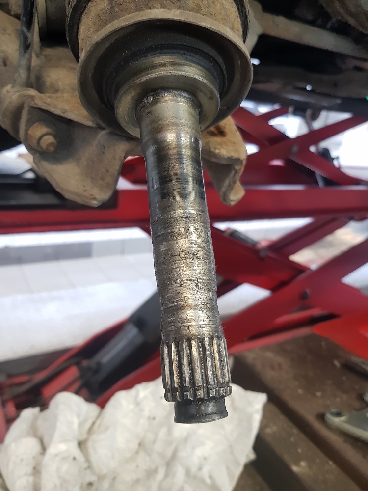

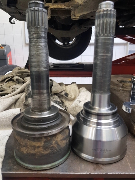

Postprzez garbooz » 17 lip 2020, 18:45
miras7 napisał(a):Trzeba wybić/wyrwać. Wewnętrzny można rozebrać (ma pierścienie) i półoś złapać w imadle jeśli nie pójdzie zewnętrznego wybić na aucie.
Dzięki, udlało sie :)2
Pytanie czy ten "pierścień" ze starego trzeba przełożyć czy może być bez ? (Foto)

Re: Monterey - przegub zewnętrzny
Postprzez Jake » 17 lip 2020, 19:15
Przełożyć.
A co sie stało ze tak Ci go zmieliło? Lozysko sie wysypalo?
Postprzez garbooz » 17 lip 2020, 20:02
Jake napisał(a):Przełożyć.
Łożyska ok, coś nie wyszło u poprzedniego właściciela chyba ....
Jak trzeba przekładać to musze wszystko kolejny raz rozebrać :-( bez tego coś się stanie ?
Postprzez Quentil » 17 lip 2020, 21:18
Z tego co widzę to ten pierścień jest bieżnią uszczelniacza ze zwrotnicy (dwuwargowego), w zamiennikach ten uszczelniacz ma tylko jedną wargę i z tego pierścienia nie korzysta.
Chyba, że mi się z piastą myli...
Postprzez miras7 » 18 lip 2020, 20:39
Chodzi o tą blaszkę osłonkę? Jeśli tak to koniecznie ma być. Bez tego będzie się pchało błoto i wodorosty i zniszczą uszczelniacz ten o którym pisze Quentil
Postprzez Jake » 19 lip 2020, 00:09
Wodorosty w szczególności :D
Ale nie musisz demontowac przegubu zeby ja zalozyc, ino sciagnac sprzegiełko i rozpiac zwrotnice. Talerzyk wchodzi przeciez od zewnatrz.
