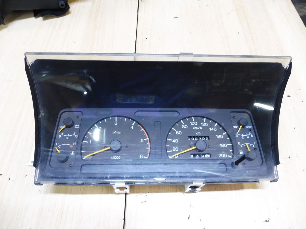

Postprzez AlekS » 20 wrz 2020, 14:57
Hej,
Czy już jest gdzieś wersja wyciągnięcia zegarów w wersji przedliftowej? Jestem w tej chwili na etapie zdjetego panelu przedniego i odkreceniu 2 śrubek po bokach zegarów i mam wrażenie, że jeszcze coś trzyma.

Postprzez Jake » 20 wrz 2020, 21:03
Nic wiecej, zegary wywijasz do gory deski rozdzielczej i odpinasz wtyczki. Tyle.

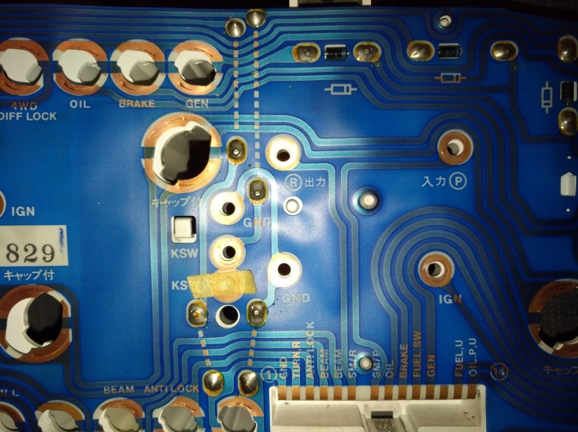

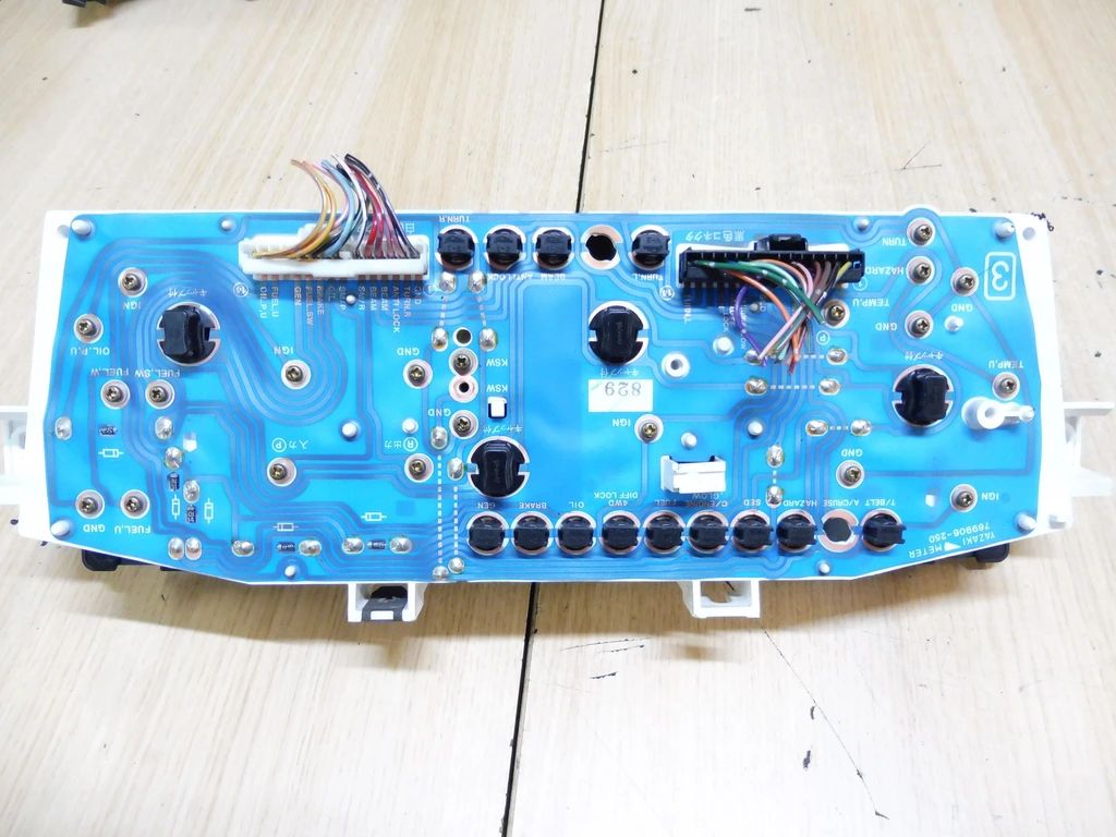

Postprzez AlekS » 29 wrz 2020, 20:50
Cześć,
Widzę że u Ciebie jedna śrubka przy predkosciomierzu. U mnie akurat ta zaklejona. Czy tak ma być czy ktoś tu przede mną maczał palce?

Postprzez Jake » 29 wrz 2020, 22:51
Ktoś maczał. Jak sie dobrze przyjrzysz to na Twoim zdjeciu jest slad/odcisk, ze ta srubka tam kiedys była.
Te śrubki KSW służą do resetowania kontrolki T-GATE ktora załącza się w interwałach 100 000km i sygnalizuje konieczność wymiany paska rozrządu. Należy wtedy zdemontowac zegary, wykrecic śrubkę, odkleić dziurke poniżej i wkręcić ją tam, a poprzednia dziurke zakleić. Wtedy kontrolka zgaśnie i zapali się za kolejne 100 000km.
Jak patrze na Twoje zdjecie to u Ciebie w ogole brakuje od cholery śrubek. Brakuje w pozycji IGN/GND/R/P/drugie GND.... Tam tez sa slady ze srubki fabrycznie tam były, one łaczą ściezki na tym elastycznym foliowym laminacie z ustrojami pomiarowymi wskaźników. Wszystko Ci bez nich działa??

Postprzez AlekS » 29 wrz 2020, 23:13
Śrubki ja odkręcałem po prędkosciomierz i licznik kilometrów nie działa. Reszta wyglądała ok. Jeśli ktoś się wcześniej bawił w przeklejanie to pora wymienić pasek rozrządu. Przestawiłem jedną żarówkę do tbelt i teraz cały czas świeci. A propos predkosciomierza. Czy impulsy z impulsatora to 12v i mógłbym w ręczny sposób sprawdzić zegary?

Postprzez Jake » 30 wrz 2020, 13:46
Wkrec brakujaca srubke w jedno albo drugie miejsce oznaczone KSW i TBELT powinien zgasnac.
