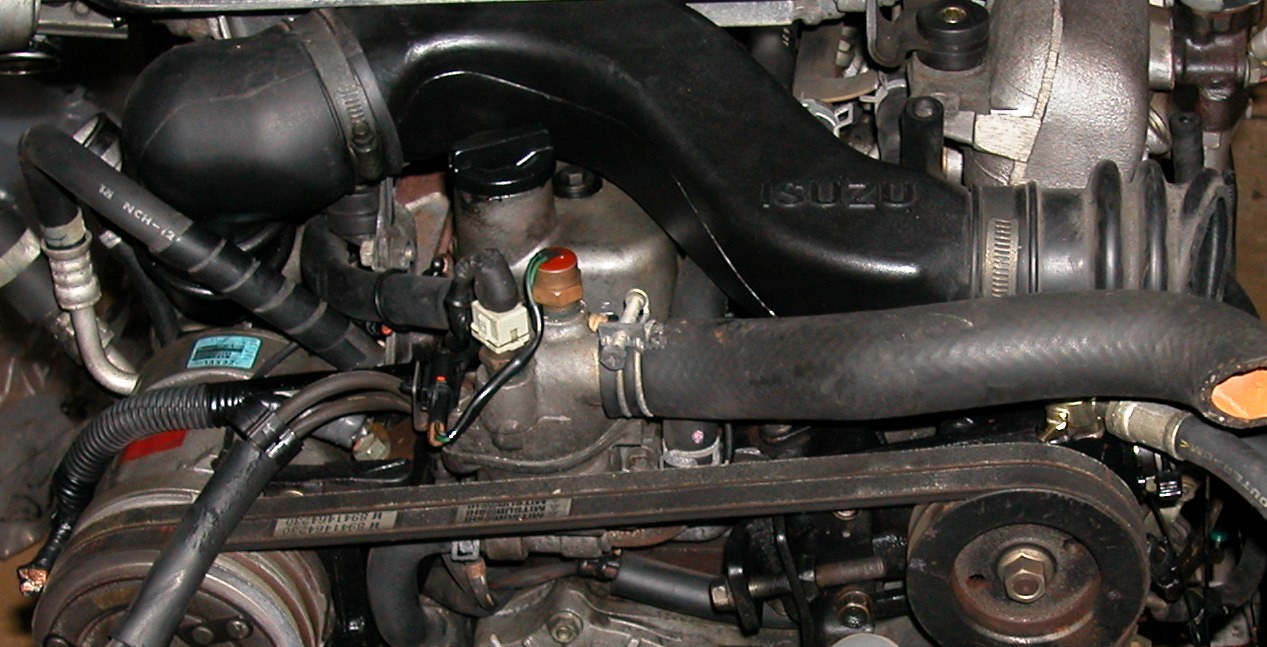

Mam pytanie, co to jest za czujnik? Mam do niego urwany kabelek. Są dwa czujniki obok siebie w obudowie termostatu. Chodzi o ten czerwony (widoczny na zdjęciu). Silnik to 3.1. Wskaźnik temp. normalnie działa, chociaż silnik był myty i od tego czasu nie jeżdżony, więc może w trakcie mycia się to stało.
Czy ten czujnik nie jest przypadkiem od tego ustrojstwa i klapek w wydechu?

Wg katalogu jest to "przełącznik termiczny " ale co przełącza to nie wiem :)
możesz go spokojnie wykręcić lekko zeszlifować i przylutować nowe przewody potem na to troszkę kleju epoksydowego żeby usztywnić.

Czujnik temperatury do zegarów jest z boku obudowy termostatu. Ten duży czujnik z dwoma odprowadzeniami jest wykorzystywany przez sterownik EGR i świec żarowych.
