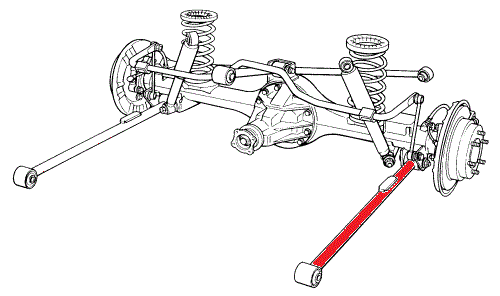

witam
aby pominąć wróżenie z fusów jutro wstawiam grafike tylnego zawieszenia, u mnie pekł element zaznaczony na czerwono a drugi z drugiej strony jest wygiety

Postprzez Jake » 07 lis 2017, 01:36
To jest wahacz wleczony. Mocne bydle, choc da sie pogiąc w terenie jak mocno w cos przywalisz / zawiśniesz. Pokrzywiony jeden lub oba oczywiscie psuja geometrie tylnego zawieszenia i auto zaczyna sciagac albo robic 4 slady.
Zdecydowanie natomiast na ich zywotnosc lub uszkodzenia nie ma wplywu lift lub jego brak.

Postprzez miras7 » 07 lis 2017, 10:29
Tak jest. Wymień na sprawne i będzie ok. Zgiętego nie prostuj bo i tak szybko się wygnie.
