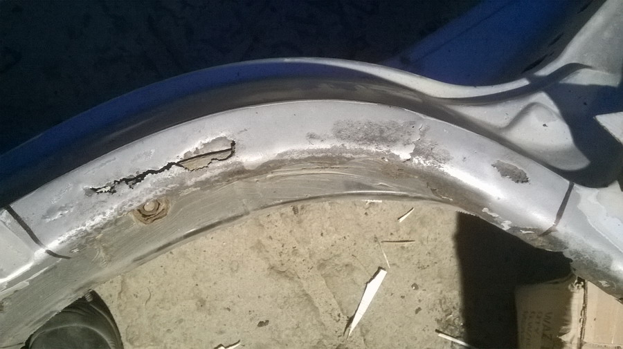

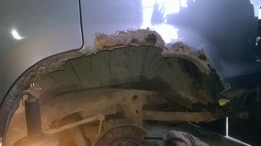

Po dłuuuuuuuugich przymiarkach wreszcie zabrałem się za tylne błotniki. Kupiłem jakiś czas temu "wycinki" z jakiegoś dawcy i korzystając z ferii, kiedy dzieciaków nie ma w domu zabrałem się do rozbiórki. Jak to w życiu - plany planami a rzeczywistość rzeczywistością. Dziś mamy piątek a ja od początku tygodnia popracowałem raptem niecałe 2 dni :evil:
Ale do tematu. Porozkręcałem co mi przeszkadzało i rdzy jest dużo, dużo więcej niż się spodziewałem. Dodatkowo okazało się, że most, który był robiony 10.000 km temu ulany jest olejem w okolicach tarcz hamulcowych. Tak więc postanowiłem to uszczelnić. Zacząłem odkręcać zacisk, tarczę, czujnik ABS-u i... znalazłem przyczynę (tak sądzę) świecenia się kontrolki ABS. Mechanik, który robił mi most składał go chyba w złej kolejności bo wspomniany czujnik był dość mocno zgnieciony :evil: Ciekawe jak będzie z drugą stroną.
Jutro działam dalej, zobaczymy co nowego dzień przyniesie...

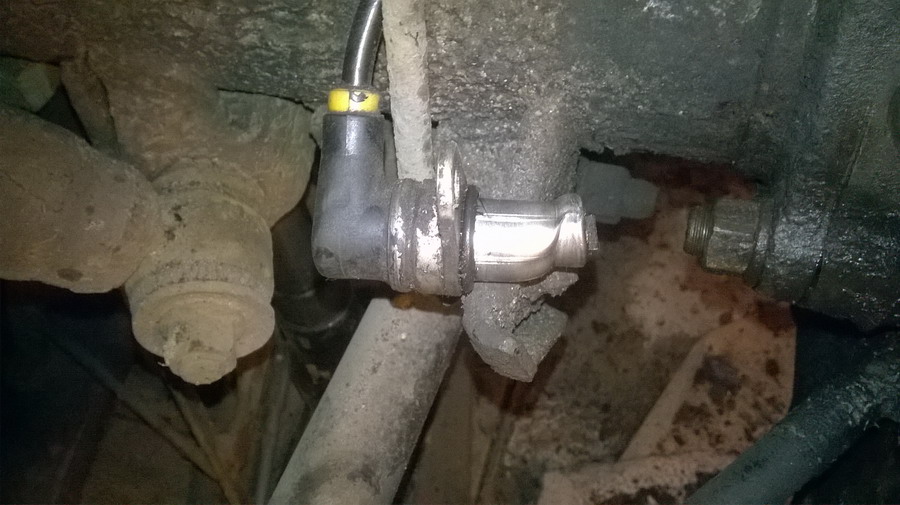

Wyciągając półoś bez wyjęcia czujnika ABS ulega on destrukcji. Jakbyś potrzebował czujnik to daj znać.

z czujnikiem abs było cięzko bo rudi go trzymał ale udało sie .

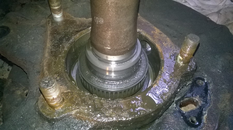

Wyciągnąłem półoś i wyraźnie przepuszcza uszczelniacz wewnątrz mostu, ten co uszczelnia przed "koronką" ABS-u. Boję się, że zanim go wyciągnę to zamkną mi sklepy - dlatego tu jestem... Nie znacie może rozmiaru/numeru katalogowego tego simmeringa? W manualu wszystko jest ładnie pięknie ale ten punkt zapomnieli.

Jeśli leci olej z mostu, to tylko uszczelniacz półosi, tzw wewnętrzny. Do tego nie trzeba demontować łożyska, tylko wyjąć całą półoś z piastą z mostu. Uszczelniacz siedzi w pochwie mostu.

miras7 napisał(a):Jeśli leci olej z mostu, to tylko uszczelniacz półosi, tzw wewnętrzny. Do tego nie trzeba demontować łożyska, tylko wyjąć całą półoś z piastą z mostu. Uszczelniacz siedzi w pochwie mostu.
Dokładnie jak mówisz... Idę do garażu wyciągać to ustrojstwo, jak ktoś ma info na temat rozmiaru to będę bardzo wdzięczny...
PS. O czujnik ABS napiszę wieczorem, jestem chętny ;)
Wróciłem. Muszę sprawdzić katalogi bo z mojego pomiaru wychodzi mi wymiar tego simmeringa około 52x73x10 - ale trochę mi się zdeformował. Nie mogę podejść suwmiarką aby pomierzyć w moście... W internecie znajduję tylko 52x72x10 - chyba tak zostanie.

Ja kupuje u Belniaka. Ma takie drobiazgi do naszych Troopków. O ten: http://www.belniakoffroad.pl/2140,uszcz ... j-wew.html
Zobacz czy jeszcze gdzieś coś nie cieknie, zrób jedno zamówienie i we wtorek masz klamoty.

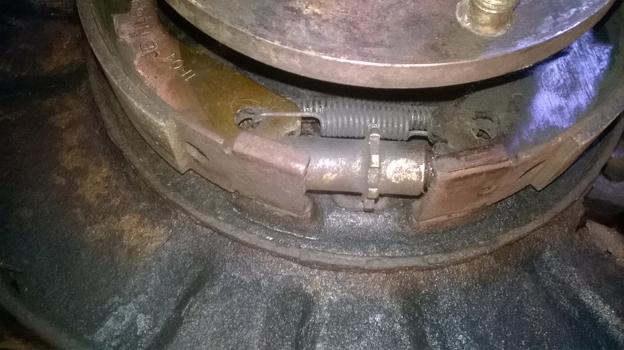

Kupiłem simmeringi, wstawiłem, skręciłem, przy okazji wyregulowałem sobie szczęki od hamulca ręcznego (proste i skuteczne rozwiązanie :)2 ) i zabrałem się za zacisk bo był problem z jednym klockiem. Zacząłem rozkręcać zacisk i uj...ała się jedna śruba :evil: Była tak zapieczona, że zacisk łapał tylko na jednym klocku. Tak więc lista rzeczy do kupienia wydłuża się o najlepiej kompletny zacisk - lewy tył! Ma ktoś niepotrzebny na stanie? ;)

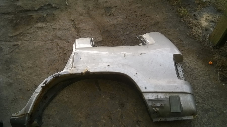

Skoro robota zatrzymała się na wspomnianym zacisku zabrałem się za blachę, a w zasadzie za zakupiony wycinek. Ponieważ okazał się on tylko trochę lepszy od mojego (a miał być OK), więc postanowiłem go pospawać poza autem. Wolno mi to idzie, bo z blacharką wcześniej się nie bawiłem - tylko czysta teoria. W końcu na czymś się trzeba uczyć :)21 Pierwsze wypociny już niebawem zamieszczę...

W telegraficznym skrócie:
Wypiaskowany fragment do dalszej naprawy.
Część z dawcy.

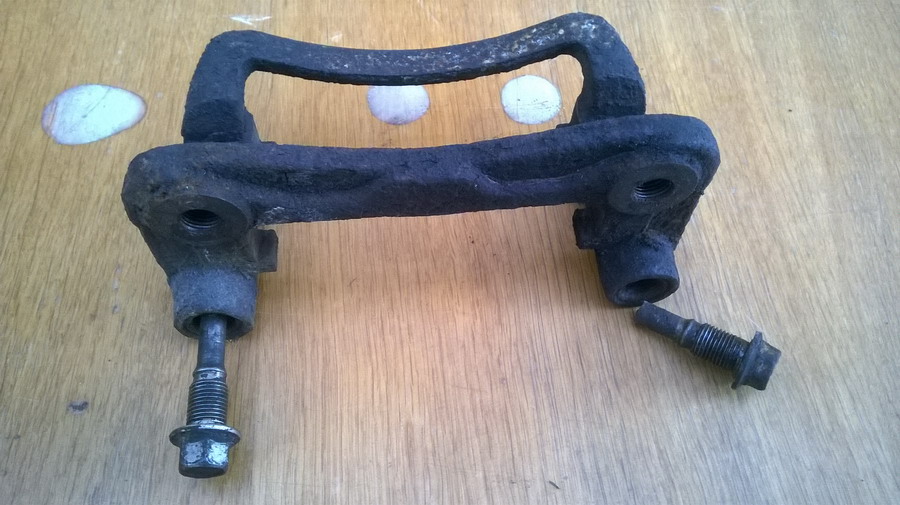

Zacisk z urwaną śrubą.
Regulacja hamulca ręcznego. Co najważniejsze - można się do niego dostać bez zdejmowania koła wjeżdżając na kanał lub podnośnik.
Troszkę tu mokro.

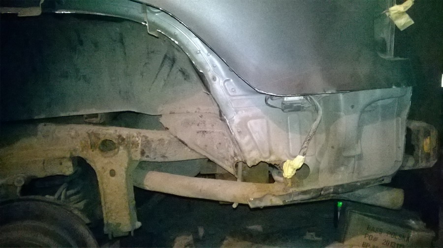

Tak wygląda obecnie błotnik...
Czujnik ABS.

To nie zacisk Ci potrzebny tylko jarzmo i prowadnica. Fajne masz te błotniki :D A ja się nad swoim rozczulam. Do twojego parę lat mi jeszcze brakuje. W sensie parę lat bez konserwacji. A ja już chcę budę zmieniać. :?

Miras - tylko kto mi sprzeda samo jarzmo? Dlatego piszę już kompleksowo o całym zacisku. Znalazłem już od 70 zł. na allegro, ale wolałbym od kogoś bardziej zaufanego z forum kupić bo z handlarzami zawsze wychodzą jakieś jaja :?
U mnie masakra straszna z błotnikami była już od długiego czasu, ale nigdy mi nie było po drodze z naprawą. Najgorsza ta właśnie strona co widać... Ale dopiero jak to ruszyłem to odpadło wszystko :)21 Przy mocowaniu zderzaka wyszło jeszcze, że ktoś to kiedyś szpachlował. Druga strona wygląda dużo lepiej, ale podejrzewam, że może ostatecznie wyjść podobnie.

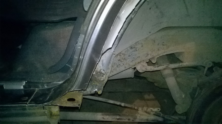

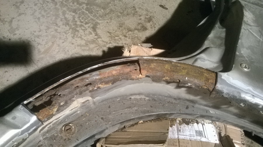

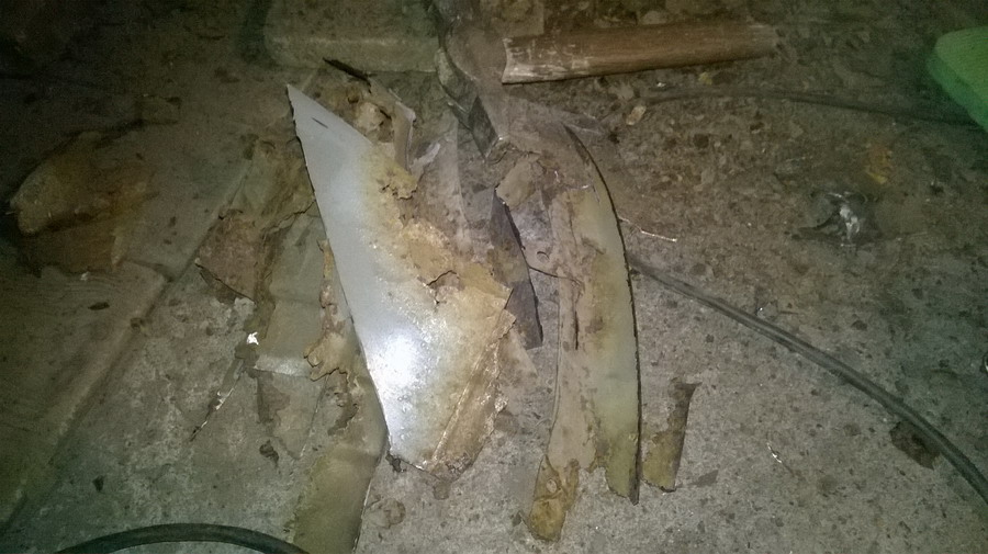

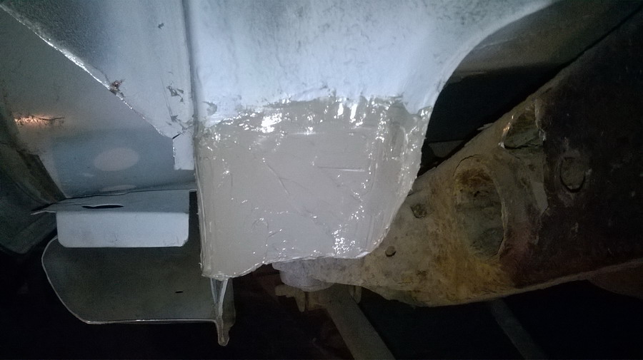

Odpoczynek od garażu niestety trochę się przedłużył i na chwilę obecną prace za dużo się nie posunęły. Wyciąłem trochę zgnilizny i wygląda to mniej więcej tak:

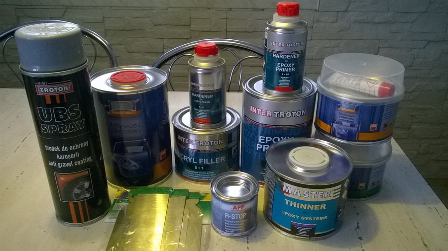

W międzyczasie dotarły mi pierwsze zakupy :)21

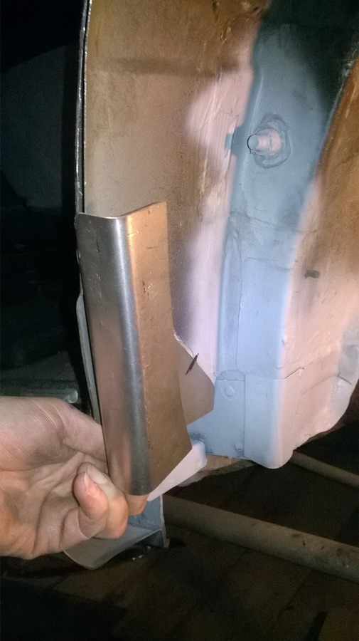

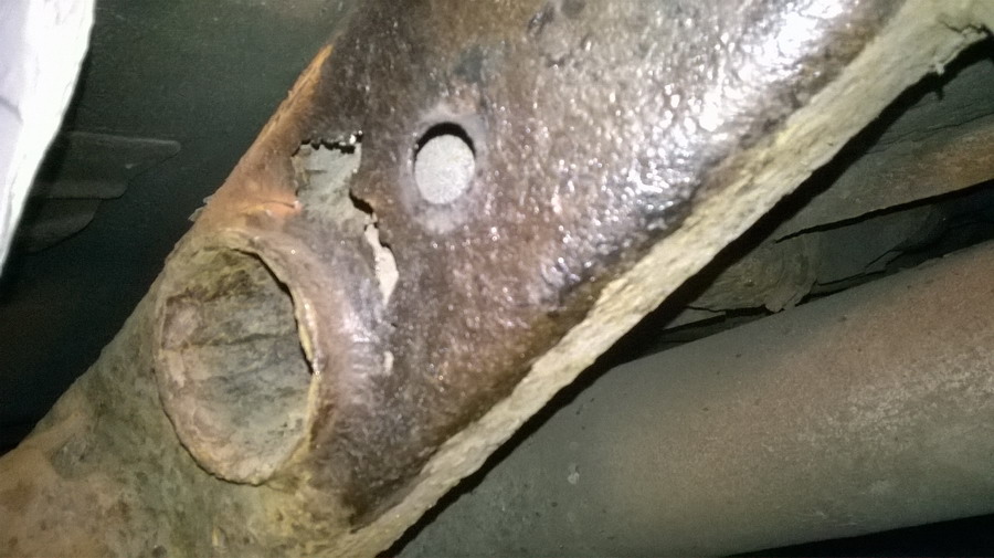

W praniu przy oględzinach ramy wyszły kolejne kwiatki do zrobienia... :shock:

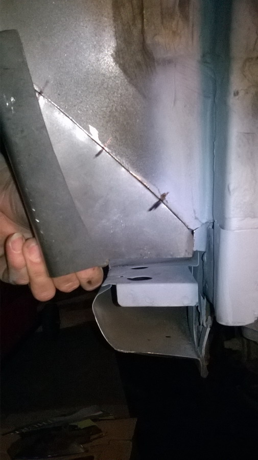

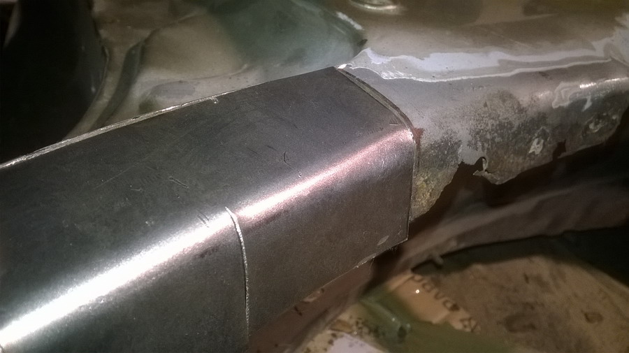

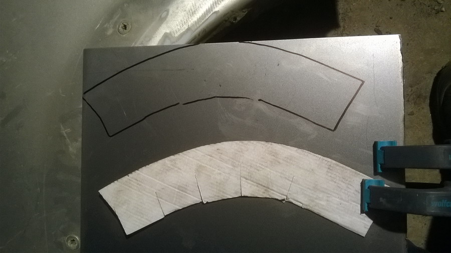

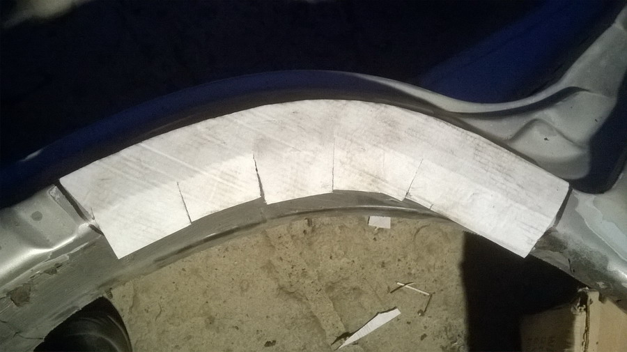

Początki odtwarzania wyciętych elementów. Dysponuję blachą 1 mm - mam nadzieje, że wystarczy ;)

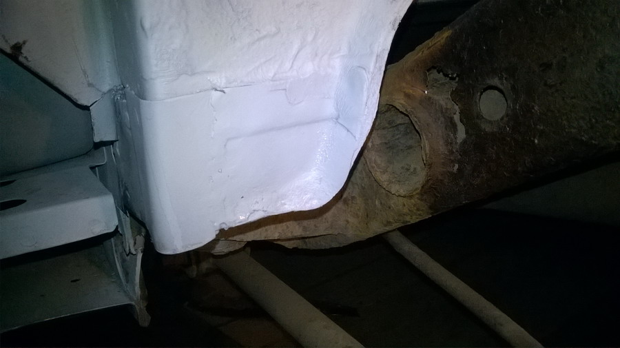

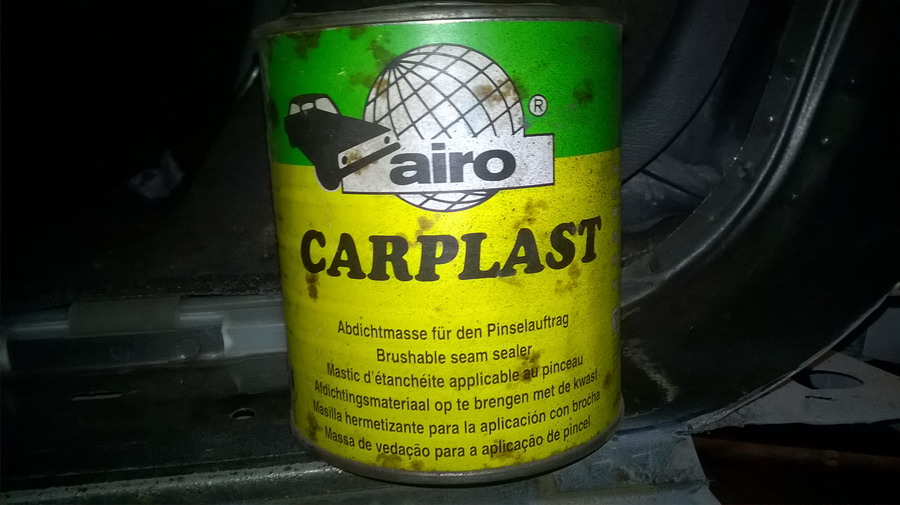

Znalazłem w garażu puszkę z dość ciekawym wytworem więc postanowiłem go stosownie użyć :)21

Zdjęcie nr5 jeśli tak wygląda ten punkt ramy z boku to znaczy że od góry nie ma już nic. Wsadź tam łapę albo lusterko oceń straty, bo naprawa może być znacznie poważniejsza niż ta dziurka z boku.
To jest najsłabsze miejsce ramy w długim Montku. Jeśli tylko tam to warto naprawiać. U mnie było tam i jeszcze gdzie nigdzie, wymieniłem całą ramę.
Powodzenia.

Z tą ramą, to miałem ten sam problem, mam nadzieję, że po wycięciu zgnitych elementów będziesz miał do czego przyspawać nowe wstawki, bo ja nie miałem. Jak boczne części ramy mają takie ubytki, to w moim poprzecznych belek prawie nie było. Podejrzewam, że jak byś wypiaskował ramę, to wtedy okazało by się, czy warto jeszcze ją reanimować. Powodzenia, też to przerabiałem.

te dziury w ramie robią wrażenie , cięzko to będzie dobrze odbudować bez ściągniecia budy i piaskowania.
