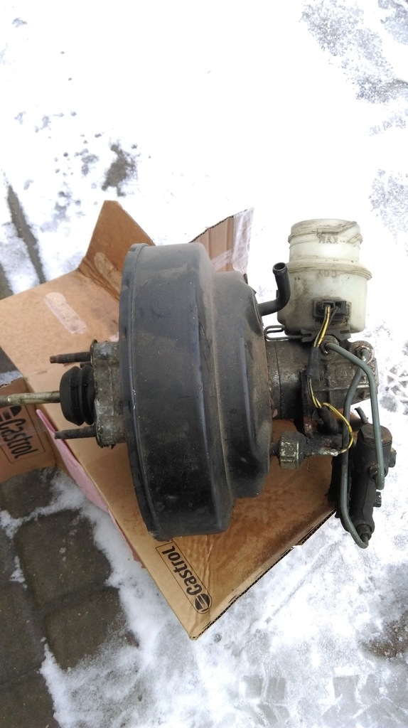

Pytanko w temacie reduktora:musze go wywalić bo umarł i pytanie jak połączyć przewody?
Do tyłu "idą"dwa przewody.Wyczytałem juz że jeden z obwodu przednich kół,drugi z obwodu tylnych.Mozna by zrobić trójnik i połączyc wszystko razem,lub zaślepic przedni obwód.Czy ktoś juz testował działanie przy tych podłączeniach?Tak czy tak tylna oś będzie hamowac troche za mocno,ale nie chciał bym palic gum przed każdymi światłami.Róznie to może działać ,bo zalezy jak jest zbudowana pompa hamulcowa,a i ten galimatias w przewodach,trójnikach,czwórnikach + ABS nie pomaga w zrozumieniu układu.

W moim staruszku fabrycznie był stały korektor siły hamowania, montowany pod pompą ham. Nie było tego przy tylnej osi. Po wywaleniu układu ABS wszystko nadal działa poprawnie. Zaopatrz się w ten stały korektor, podłącz go jak należy a wyjście przedniej sekcji na tył zaślep. Rozdzielacz powinien być na ramie nad prawym przednim górnym wahaczem. Tylną sekcję zaopatrz w nowy długi przewód i wszystko powinno grać.
Stały korektor to coś takiego jak na tej przypadkowej aukcji: http://allegro.pl/monterey-3-1-tdi-95r- ... 22475.html
Wszystko jest na nim opisane gdzie przód gdzie tył itp.

Bezpiecznik ABSu wyjąłem cztery lata temu i było wszystko ok. Parę dni temu zauważyłem że auto gorzej hamuje, tak jakby tył nie brał. Pedał stoi wysoko reaguje natychmiast, przy mocniejszym wciśnięciu blokuje przód. Klocki nowe tarcze w dobrym stanie.Jak sprawdzić korektor siły hamowania pod pompą, skąd bierze sygnał o obciążeniu tylnej osi.W Citroenie nie działa mi od kilku lat da się z tym żyć, na mokrym nawet fajnie :)21

Sterowany jest ciśnieniem przedniej sekcji. Im większe ciśnienie na przód tym mniejsze na tył

po wywaleniu reduktora siły hamowania i połączeniu tylnych dwóch przewodów w jeden trójnikiem,hamulce rewelacyjne.pojechałem na rolki i na każdym kole równo 3 tony siły hamowania.przy depnięciu na maxa na asfalcie auto staje dęba i trudno nawet abs uruchomić.rewelka-polecam.

Były montowane czasem przez fabrykę stałe korektory w Monterey/Trooper, pod pompą hamulcową. Założyłem sobie i w kilku innych Troopkach, z abs i bez i działa poprawnie, a przynajmniej tak mi sie wydaje. Na przeglądach nie ma problemu no i tył nie wyprzedza przy hamowaniu na śliskim. Skoro i tak dorabiasz wszystkie sztywne przewody...

Korektory miałem z rozbiórek. Tak jak napisałem, wszystko gra, nie narzekam i diagnosta też nie ;)
