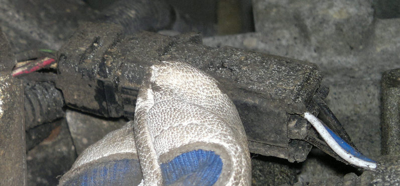

Sonda na wtyczce wygląda mi na "oryginalną", autko kupiłem już z tym osprzętem (zdjęcie poniżej).
Nawet jeśli kupię uniwersalną z poz. 2 lub 3, to jak te cholerne kable dopasować, jak kolory są różne? :)

Od razu też zaryzykowałem i wymieniłem sondę na uniwersalną BOS0258986507 - 4 biegunowa i niestety nic się nie zmieniło na lepsze w spalaniu :(
Ze starej sondy nic nie mogłem odczytać i mam odczucie, że ta stara to też była jakaś kombinowana, przewody podłączyłem odpowiednio analogicznie zgodnie z kolorami ze starej sondy:
2 czarne w starej połączyłem z dwoma białymi w nowej (grzałka),
biały w starej z szarym w nowej (masa) i
niebieski w starej z czarnym w nowej (sygnał).
