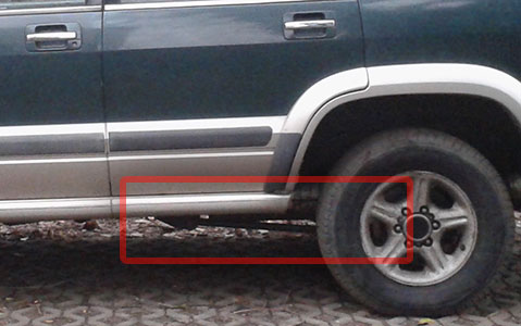

- do wymiany rurka - pręt, przy podwoziu z prawej strony (nie wiem jak to się nazywa), bo był spawany, ile może kosztować nowa taka część?

rurka pręt przy podwoziu????? z przodu drążek skętny , z tyłu drążek prowadzący most -skrętnego nie sądze by ktoś spawał ale magicy są różni. jakby nie patrzeć jeżekli to przód to wymień najlepiej oba - nie koniecznie nowe (bo tu trochę trzeba zapłacić IRON okoła 1000/komplet)-można wyrwać niewysilone używki - oby oba z jednego auta. Jeżeli mówimy o tyle to używka jedna sztuka

Dzięki za odpowiedź. Chodzi o ten drążek z tyłu - zaznaczony w załączniku. Gdzie szukać używki i za ile?

http://allegro.pl/opel-monterey-trooper-drazek-wahacz-tyl-mostu-i4540342528.html są jeszcze tańsze - co by nie było to koszt niewielki a do wymiany maechanik nie potrzebny

drążek kup z używki , dużo Montych na alledrogo, na tablicę też zajrzyj, żadne chinskie IronBoye,
