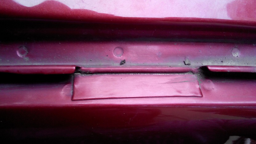

Chciałbym poprosić Was o pomoc w temacie montażu bagażnika dachowego, patrząc na autka ze zlotu nie jeden bagażnik trafił już na dach troopera lub montka :) Udało mi się kupić oryginalny oplowski bagażnik do monterey'a zintegrowany z belkami. Bagażnik jest montowany na 2 śruby do dachu na każdą stronę. Ściągnąłem wczoraj listę z dachu i pojawił się problem, byłem przekonany, że dachu będą przygotowane gwinty po montaż np. relingów, natomiast nie ma żadnej śruby i jest jakby jedynie fabryczna łatka wzmacniająca miejsce mocowania. Czy każdy z Was musiał gwintować to miejsce pod montaż relingów bądź bagażnika? Obawiam się t rochę, żeby woda nie lała się do budy jeżeli gwint się wyrobi lub źle to nawiercę i żeby nie było tam za rok korozji. Jak najlepiej podejść do tematu, aby nie zniszczyć dachu?
Z góry dzięki za pomoc!
Załączam poglądowe fotki tego co opisałem :)
pozdrawiam
P.

Pod tą "łatką" są fabryczne, nagwintowane otwory. Śmiało podłub śrubokrętem w miejscach gdzie widzisz dołki. Co do uszczelnienia, fabryczny zestaw relingów zawiera tubkę z odpowiednim środkiem. Możesz użyć blachogumu, silikonu itp. Ja montując relingi uszczelniłem gwinty gęstszym butaprenem.

Nie wkręcaj śrub na sylikon :evil: przeklinam ten pomysł od czterech lat :oops: Ciągle coś się ciągnie pod gwintem. Najwyżej kropa pod podkładkę.

Wielkie dzięki :) najważniejsze, że nie muszę gwintować, z uszczelnieniem sobie poradzę.

nic nie trzeba silikonować, nic się nie leje :)2 :)2

Montowałem relingi z odzysku i fabryczne śruby były ciapnięte czymś gumowatym (podobnym do blachogumu). Myślę, że nie zaszkodzi użyć czegoś takiego.

jes to już w dachu, takie czarne trochę ciągnące ;)
