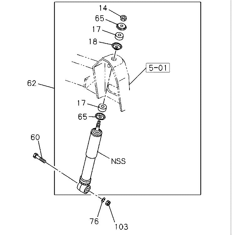

pocieszny napisał(a):górne podkładki wybijają się regularnie co 4-5 miesięcy :(
Które? Nr 65 i 18 ?
Ostatnio edytowano 08 mar 2016, 14:12 przez freefly, łącznie edytowano 1 raz

65 i 18 są to talerzyki-podkładki między którymi pracują gumowe podkładki nr 17. Te podkładki tłumią drgania na ramę.

17 padają w każdym który ma większą gumę i mocniejszy amor
nie ma szans żeby wytrzymywały :)3

leleb5 napisał(a):65 i 18 są to talerzyki-podkładki między którymi pracują gumowe podkładki nr 17. Te podkładki tłumią drgania na ramę.
Część 8971201380 BUSHING RUBBER (pozycja 17 ) jest dostępne w Isuzu Europe w dużych ilościach.

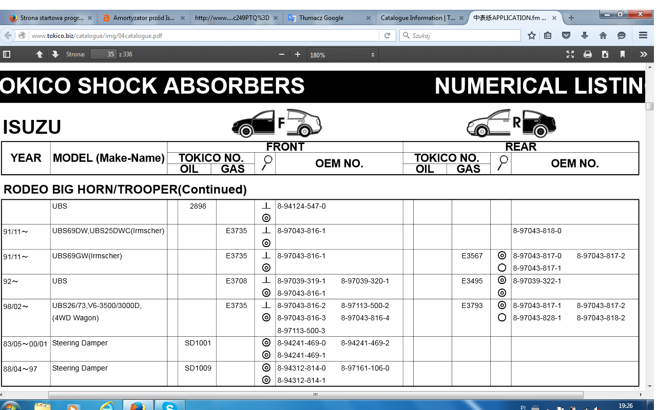

Wyjąłem amortyzator lewy przód. Jest to oryginalny isuzu 8-97113500-2, otwór w dolnym uchu jest o średnicy 28mm a szerokość ucha to24mm. I niestety ten ucho jest większe niż w rocznikach 92-98 dla których tuleje można dostać w TedGum. Reasumując to tuleje produkowane przez TedGum dla rocznika 92-98 nie pasują do 98-02.
