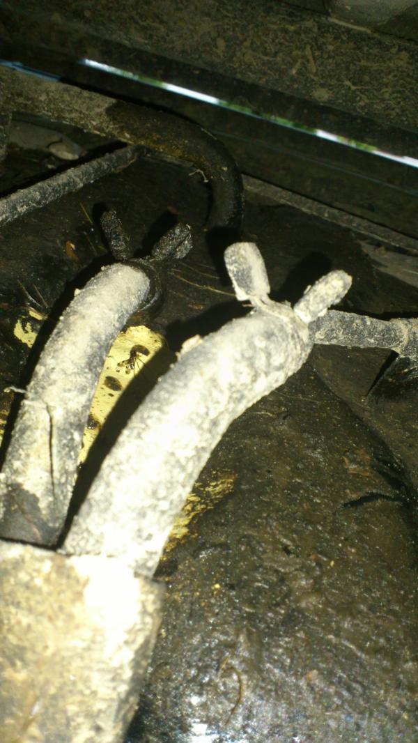

Dobra, po konserwacji ramy i ściąganiu baku zaczęło mi ciec w górnych partiach zbiornika :)
Co to za wężyki na zdjęciu? Te 2 wężyki z uszami i ten z tyłu jeden...
Wygląda jakby chlapało z tego z uszami po lewej...

Ten cieńszy z opaską, na zdjęciu lewy, to powrót. Najczęściej jego pierwszego przeżera. Ten z prawej z opaską to zasilający, a ten w tle to odpowietrzenie wlewu. Tak to wygląda w całości:

Da się to naprawić? :)
Re: Cieknie z baku...
Postprzez piotrck » 01 kwi 2014, 08:10
Miałem tak samo, ci co naprawiają chłodnice ci to zlutują.

Te ,,uszy'' to opaski trzymające wężyk, może wężyk sparciał?, wystarczy by go przyciąć/skrócić?
A jak nie to myślę że sam byś sobie poradził z zalutowaniem tego... :)21

Co to są te uszy to wiem, łatwiej było wyjaśnić.
Lutować przy oparach to ja nie chcę, nie chce mi się też ściągać baku samemu, nie mam kanału a leżąc pod autem trochę ciężko będzie go samemu wyjąć.

Nie chcę być złym prorokiem. U mnie zaczęło się od niewielkiego przecieku tylko przy pełnym baku. Podejrzenie sparciała rurka albo jakiś drobiazg do zalutowania. :? Na szczęście mechanikowi chciało się sprawdzić więcej. :D Cała góra baku jak sito szczelność trzymała tylko na farbie. :evil: Skończyło się wymianą :( Gdyby co pomyśl o Fronterowym plastik i 95l

Dlatego po zlutowaniu sprawdza sie bak cisnieniowo.

Miałem dokładnie jak piotr R, rurki rurkami, jak je zalutujesz za dwa, trzy miechy puści w innym miejscu, a jak już cieknie, to dobrze sprawdzić cały zbiornik, naprawiłem rurki, a jak zacząłem obtukiwać zbiornik młotkiem, to nie było już szans na naprawę (dziura za dziurą). Na sztukę pokleiłem chyba na poxipol i szukałem innego.
